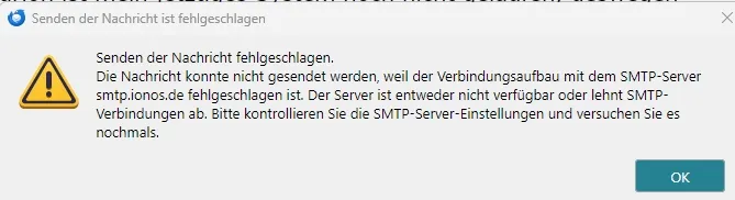

    Beim Versenden von Emails tritt sporadisch der Fehler mit folgender Meldung auf:
    "Senden der Nachricht fehlgeschlagen.
    Die Nachricht konnte nicht gesendet werden, weil der Verbindungsaufbau mit dem SMTP-Server smtp.ionos.de fehlgeschlagen ist. Der Server ist entweder nicht verfügbar oder lehnt SMTP-Verbindungen ab. Bitte kontrollieren Sie die SMTP-Server-Einstellungen und versuchen Sie es nochmals."
    Nach Rückfrage mit IONOS ist auf deren Seite alles in Ordung und auch der Webmailer funktioniert. Alle Angaben in Thunderbird für den SMTP sind 100% korrekt. Komisch ist, dass dieser Fehler nur ab und zu auftritt. Nach "Pseudo-Korrekturen" in den Datenfeldern des SMTP in Thunderbird funktionierte es wieder eine zeitlang.
    Jetzt hängt auf einmal nur bei einer von drei E-Mai-Adressen der Versand und wird nicht abgeschlossen. Ist Thunderbird instabil geworden?

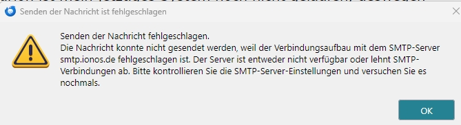

    • 29. September 2025 um 13:54
    Hi dErzOnk,
    mein Router ist ein Standardmodell von Congstar. Werde mal meine Latop per Kabel anschließen. Vielleicht hilft's ja was. Auch die Serververbindungen habe ich mal auf 1 reduziert,
    Das dumme an diesem Problem ist, dass es willkürlich auftritt und ich kann nicht nachvollziehen warum es passiert. Hänge mal die Thunderbird-Fehlermeldung an. Die SMTP-Server-Einstellungen sind sicher 100% korrekt.

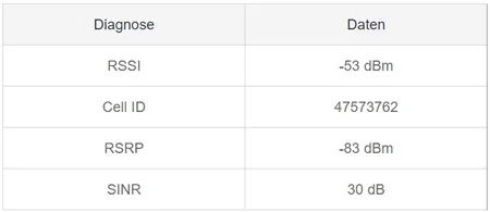

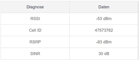

    Hallo Zusammen, war einige Zeit auswärts, aber das Problem bleibt bestehen.
    Das Modem habe ich gecheckt, hier die Diagnosedaten (mit denen ich leider nichts anfangen kann):

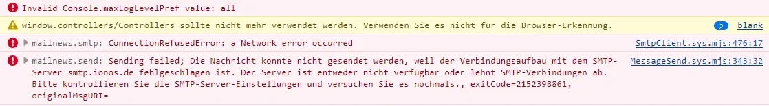

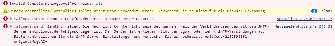

    Hier die Anzeige der Fehlerkonsole, die für mich auch keine neuen Informationen bietet:

    Okay, das ist ja kein DSL. Das hättest du mal sagen können. Ich bin jetzt raus, das sind Probleme mit mobilen Internet und hat nichts mit TB zu tun.

    • 7. Oktober 2025 um 12:05
    Ich schließe mich der Meinung von dErzOnk an. Die Suche im Thunderbird bringt nichts.
    "ConnectionRefusedError: a Network error occured"
    Wahrscheinlich ist Deine mobile Internetverbindung schlecht (z.B. schwache Signale). Versuch es mal mit einem anderen Standort für Deinen mobilen Router. Ich hatte mal einen Kunden, da mussten wir den mobilen Router an einen ganz bestimmten Fensterknauf hängen, damit überhaupt etwas ging. Im Freien wäre es vermutlich noch besser gewesen, aber dafür war der Router nicht geeignet.
