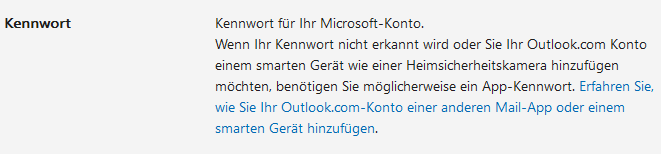

    Nach meinen Recherchen ist smtp-mail.outlook.com der richtige SMTP-Server. Port 587 ist korrekt. Du brauchst für Thunderbird ein spezielles App-Kennwort. Details und weiterführende Links bei Microsoft. https://support.microsoft.com/de-de/office/p…64-9c414e2aa040
    Nee, das steht da auch nicht.
