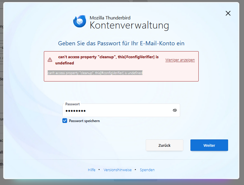

    Hallo Zusammen
    Ich habe ein Problem mit einem von meinen E-Mail Konto. Ich benutze Thunderbird um meine verschiedenen Konten an einem Ort zu bündeln. Ich habe zum einen ein Konto bei GMX, welches normal funktioniert. Bei meinem anderen Konto hat aber die Synchronisation am 16.06. aufgehört. Also da habe ich das letzte E-Mail auf Thunderbird.
    Das zweite Konto ist meine eigene E-Mail adresse, welche bei Horde verwaltet wird. Das Konto wurde mit IMAP erstellt. Ich setze keine Antivierensoftware ein. Die Firewall ist die im Betriebssystem-intern (Windows Defender Firewall).
    Ich habe nun versucht einfach ein neues Konto bei Thunderbird zu erstellen, aber dies hat nicht funktioniert. Ich konnte alle nötigen Angaben machen und eine IMAP verbindung wurde gefunden und ich konnte dies auch auswählen. Wenn ich aber danach mein Passwort eingebe kommt folgende Fehlermeldung:
    can't access property "cleanup", this[#configVerifier] is undefined
    Hat jemand eine Idee wie ich diese Probleme lösen kann?
    Liebe Grüsse
    M.Meyer

    Wo kommt diese Fehlermeldung? Ein Screenshot wäre eventuell hilfreich.

    hier der Screenshot. Die Fehlermeldung kommt beim Erstellen eines neuen Kontos auf Thunderbird. Es sind glaube ich 2 Probleme die nicht zwangsläufig miteinander zusammenhängen.
    Ist jetzt auch nicht der Standardsatz da sind die Suchtreffer doch recht übersichtlich und angeblich hat die Deaktivierung der Accountverwaltung geholfen. Passt auch zur Meldung/Hintergrund.
    Die Probleme mit der Account-Verwaltung werden mehr werden, die Ursachen völlig unterschiedlich, als Lösung hilft derzeit gut dieses Feature noch nicht zu verwenden. Sollte dies standardmäßig aktiv sein ist das ganz großer Mist.

    Zitat von dErzOnk
    Beitrag
    RE: W11 pro: Thunderbird neues Konto anlegen hängt / V138.0.2 (64-Bit)
    In den Einstellungen dies deaktivieren:
    ggbsde
    21. Mai 2025 um 15:02
    Danke, das hat geholfen. Ich habe das Konto bei Thunderbird entfernt und wieder hinzugefügt. Jetzt geht es wieder.
