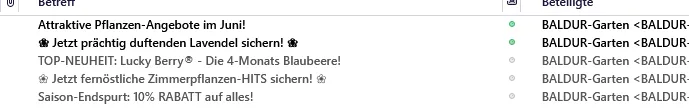

    Guten Morgen,

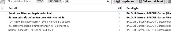

    nachdem Heute das Update auf die aktuelle Version durchgeführt wurde, sind meine ungelesenen Emails nicht mehr fett und optisch nicht mehr von den gelesenen Emails zu unterscheiden. Direkt nach dem NEustart des PRogramms sind sie noch fett und ein paar Sekunden nach dem Start ändert sich die Darstellung und alle Emails sehen gleich aus. Ich habe auch schon versucht die Schriftarten zu ändern, stelle aber keien Unterschiede fest.
    Hat jemand einen Tipp?

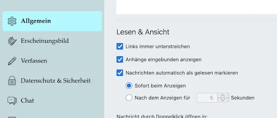

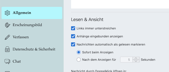

    Versuche doch mal probeweise die Einstellungen für Lesen & Ansicht zu ändern in Eiinstellungen > Allgemein ...

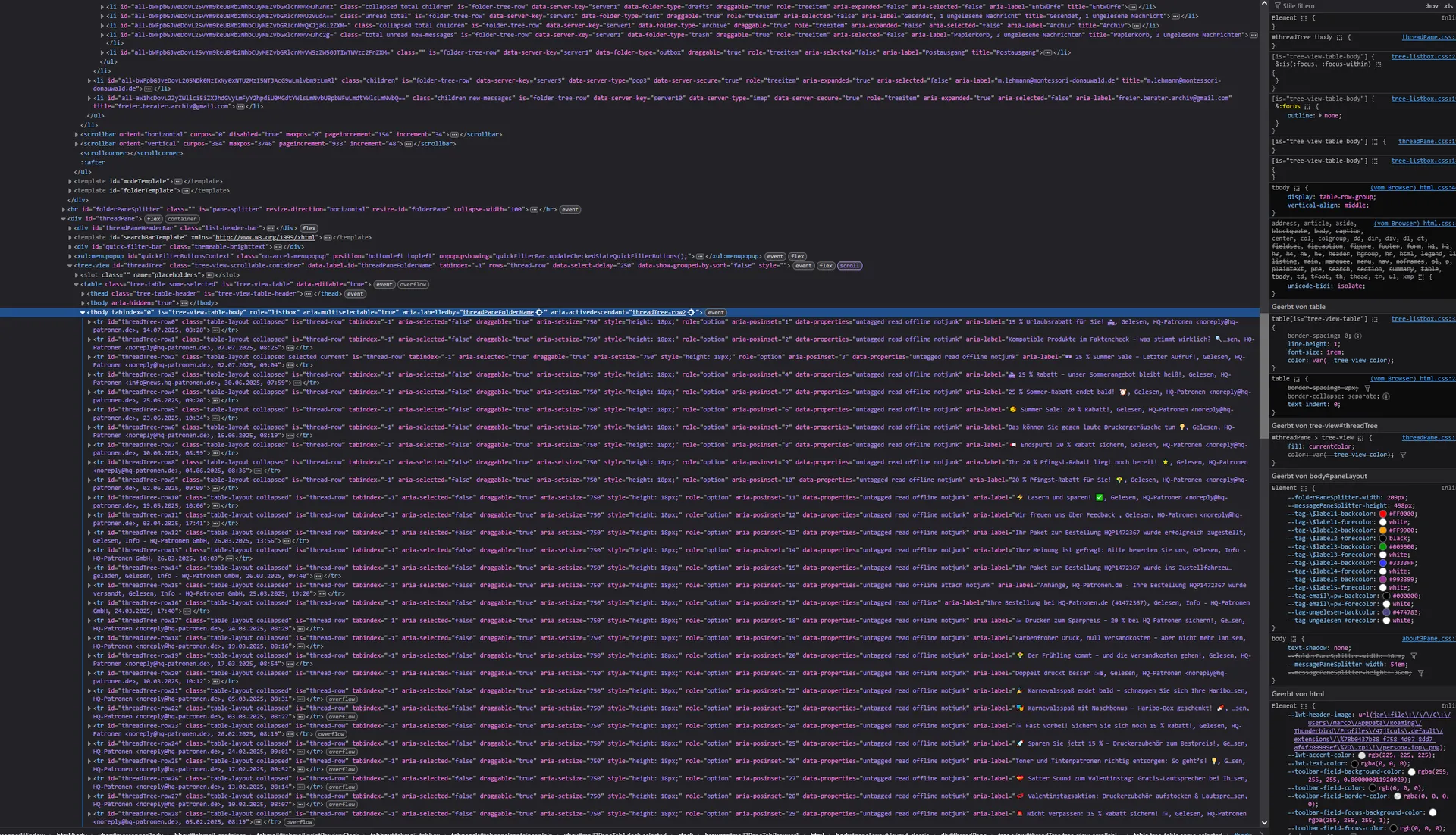

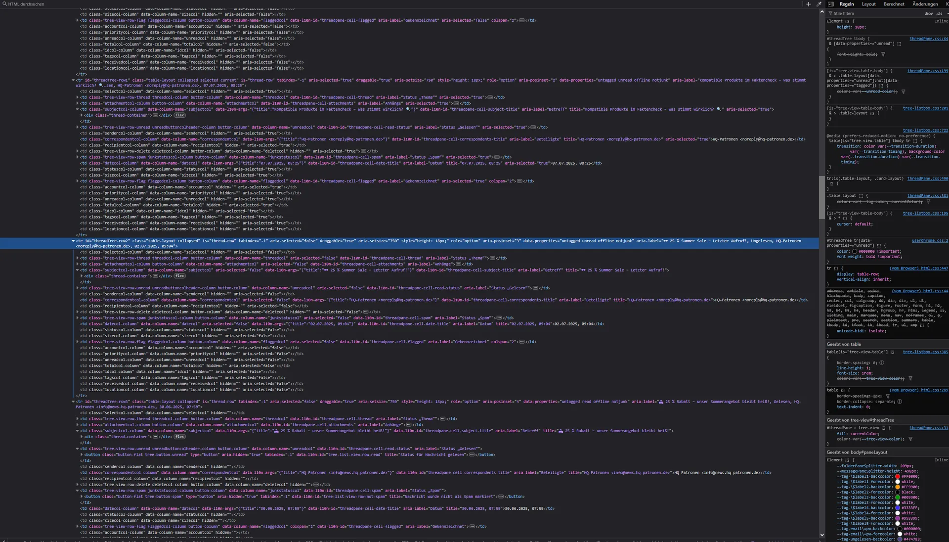

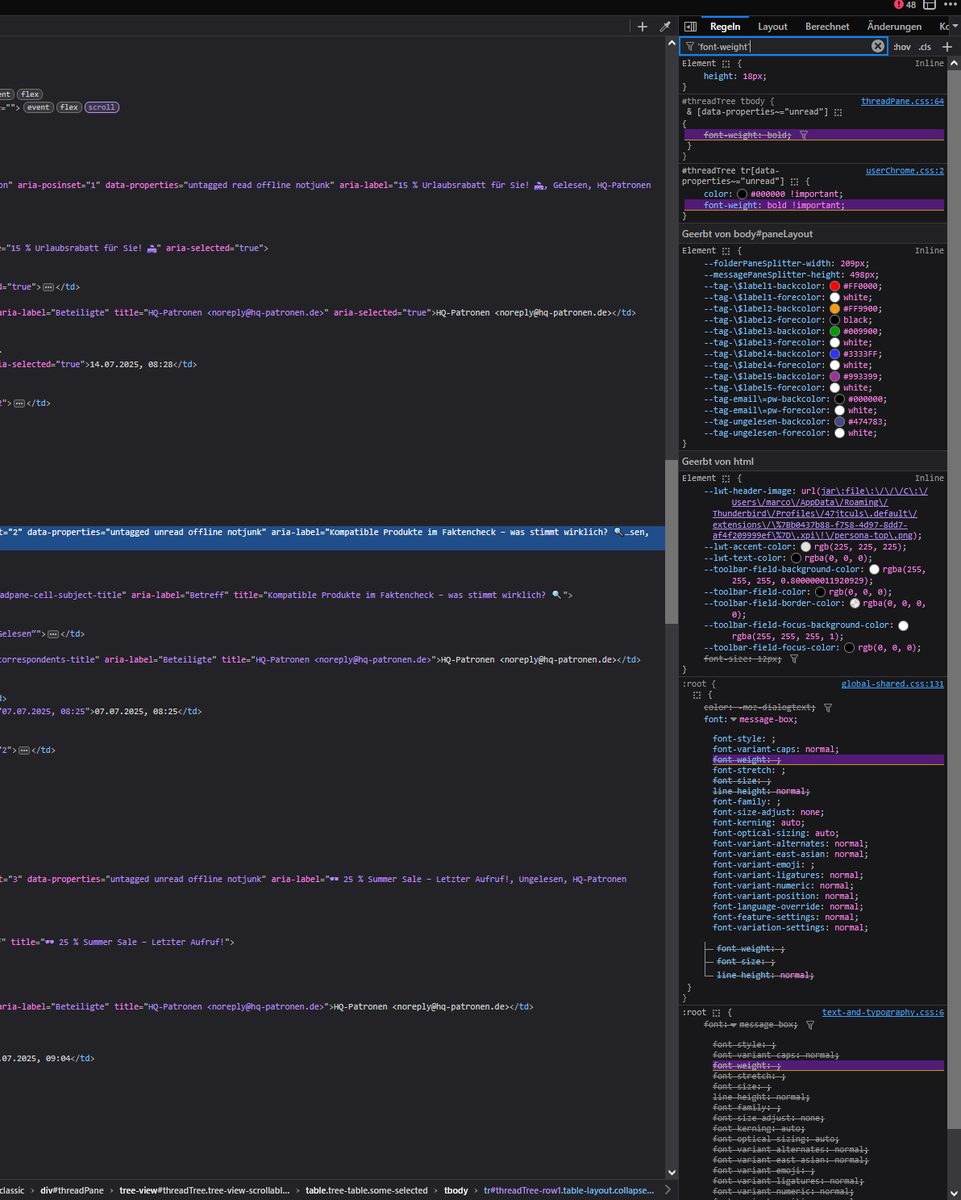

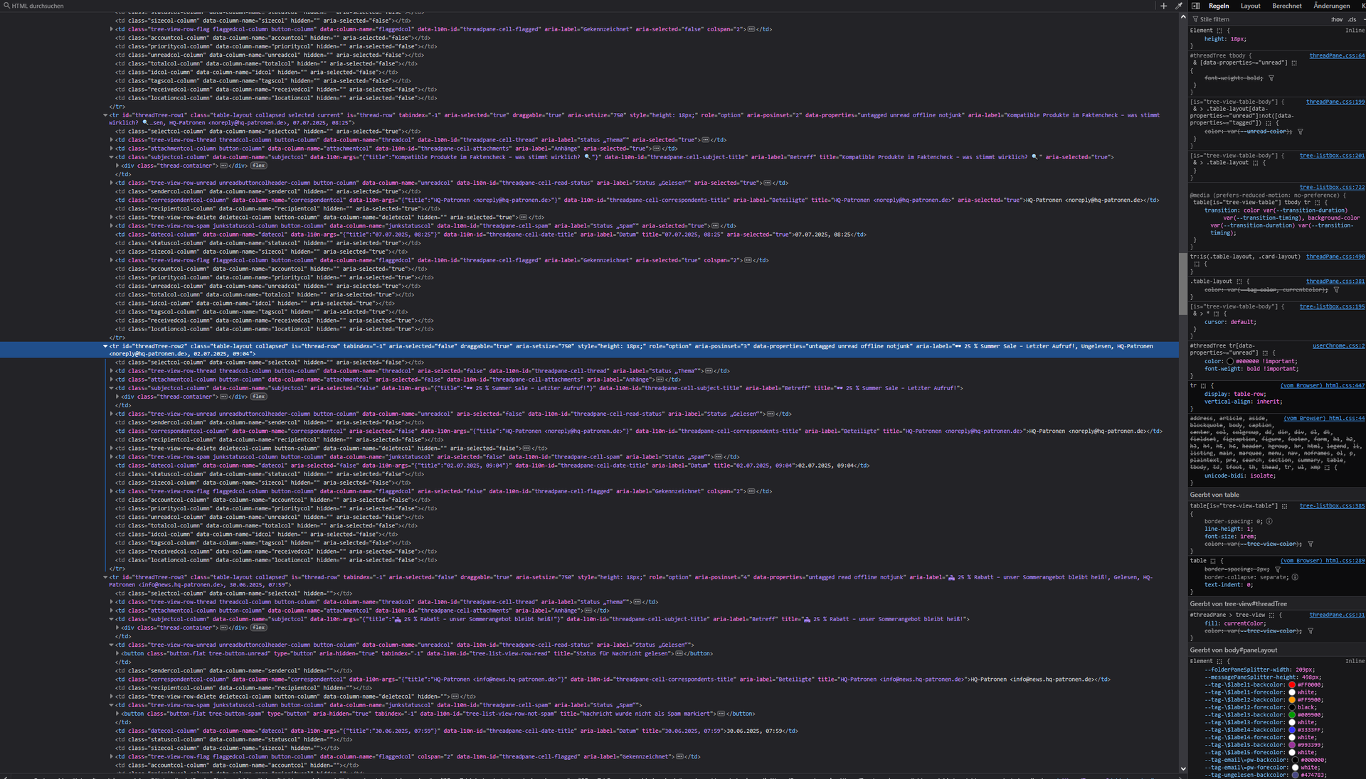

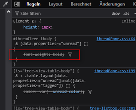

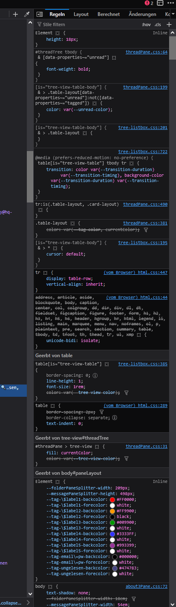

    Die Symptome deuten eigentlich klar auf ein Add-on hin, das ein CSS nachlädt. Allerdings sollte das Problem dann im Fehlerbehebungsmodus nicht auftreten.
    Eventuell lässt sich über den Entwickler Werkzeugkasten herausbekommen, ob tatsächlich ein CSS geladen wird und wenn ja, welches.

    Hi. Ich habe gerade auch mal die E-Mail PRüfung von G-Data beendet. Bringt nichts. Auch die Einstellungen zu Lesen & Ansicht ändern am Verhalten nichts.

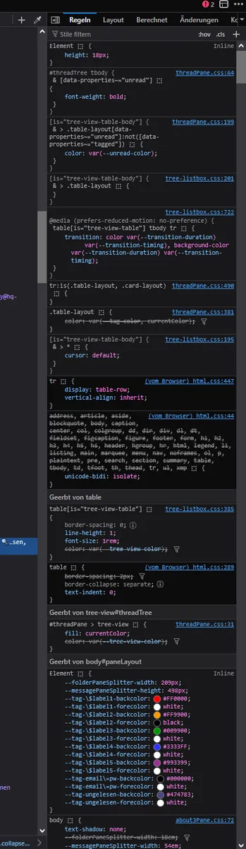

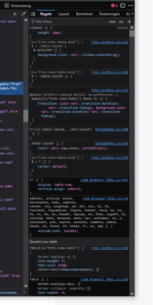

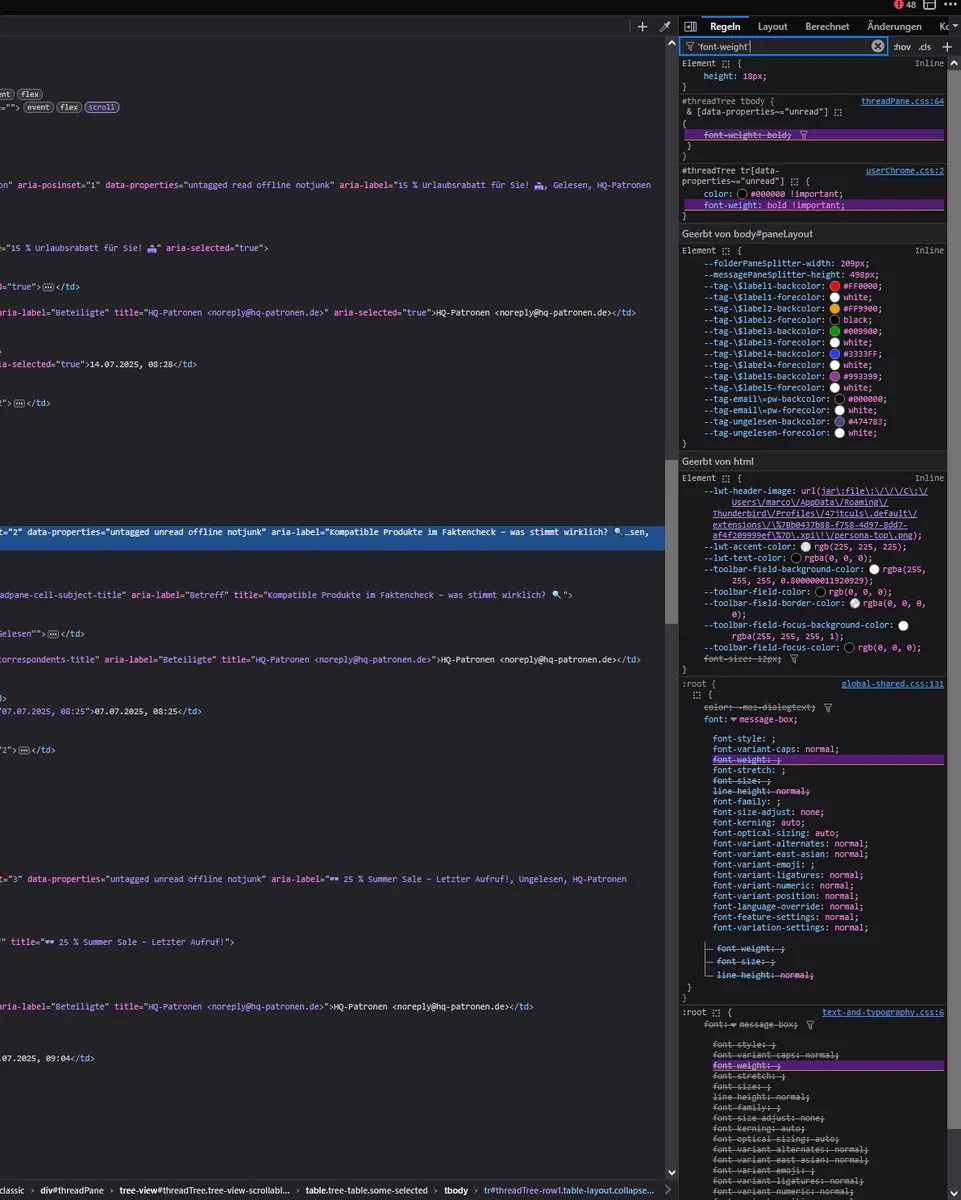

    • July 14, 2025 at 3:53 PM
    Quote from ggbsde

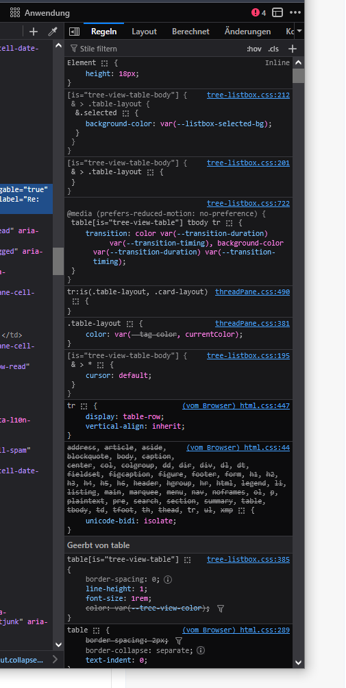

    Wie müsste ich da am besten vorgehen? Habe mich dazu auch eingelesen: "toolkit.legacyUserProfileCustomizations.stylesheets" steht auf Ja - aber auch bei Nein keine Besserung

    Da die Mails nach Start von TB noch fett sind zeigt, das die Mails immer noch als ungelesen markiert sind. Wenn sie dann auf normal wechseln, kann das eigentlich nur an CSS liegen. Und die Verzögerung deutet auf ein Add-on hin, denn die werden erst geladen, wenn TB weitgehend fertig ist.
    Warum tritt das selbe Problem bei blamagus in einem neuen Profil auf?

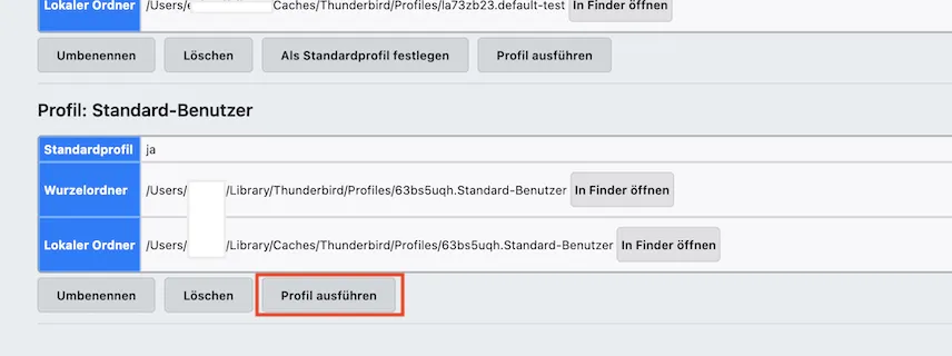

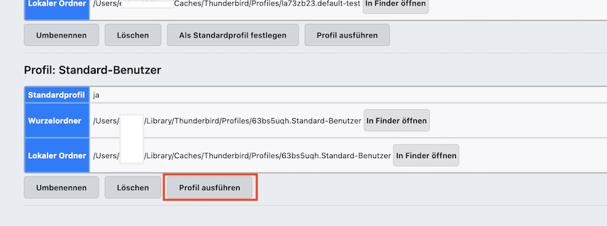

    Das Vorgehen war wie folgt:
    Über Profile - Neues Profil erstellen - weiter - Name vergeben - Fertigstellen
    Das neue Profil steht auf Standradprofil und ich klicke oben rechts auf "normal neu starten" oder eben mit deaktivierten Add-ons neu starten
    korrekt?

    Nein! Das gilt für das aktuelle Profil. Du hast also dein aktuelles Profil gestartet.
    Wenn du das neue Profil erstellt hast, musst du es in "Uber Profile" identifizieren und auf "Profil ausführen" klicken.
    Damit wir das Problem eingrenzen können, mache den Test erneut und erstelle auch ein Konto im neuen Profil, damit man sehen kann ob auch dort die ungelesenen Mails wie gelesene dargestellt werden

    Quote from Grisu2099
    Das schließt einen CSS-Einfluß eigentlich aus...
    Nur den aus der userChrome.css. Nicht den von durch Add-ons geladene Stylesheets.
