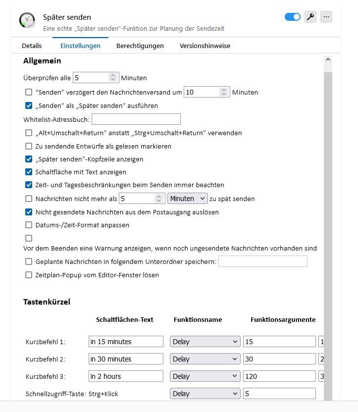

    Sieh Dir mal Deine Einstellungen von "Send Later" genau an. Hier meine Einstellungen als Beispiel. Du musst das nicht genauso machen, ich habe da an manchen Stellen andere Vorstelleungen. z.B. habe ich "Vor dem Beenden eine Warnung anzeigen ..." abgeschaltet, weil ich das als lästig empfand.
