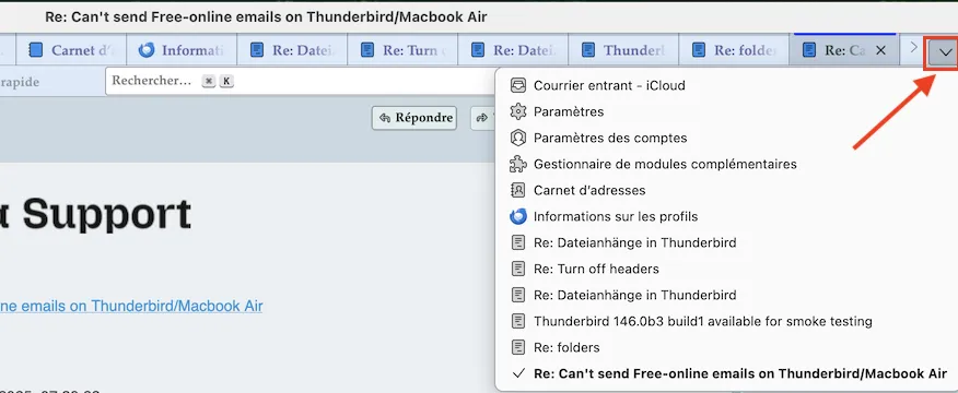

    ich weiß nicht welchen Vorteil du dir davon versprichst, dass die Tabs der neu geöffneten Mails sich links in der Tab-Leiste einreihen anstatt am rechten Ende. Wenn du eine Mail per Doppelklick öffnest, steht das neue Tab ohnehin sofort im Fokus, d. h. der Inhalt wird angezeigt und du brauchst nicht erst in der Tab-Leiste zu suchen.
    Und wenn du so viele Tabs geöffnet hast, dass sie nicht mehr alle in das Fenster passen, kannst du ganz einfach durch einen Klick auf den abwärts gerichteten Pfeil ∨ ein Dropdown-Fenster öffnen. in dem sämtliche in Tabs geöffneten Mails als Liste aufgeführt werden.

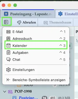

    Zitat von SaBiene
    nicht mit dem TB-Kalender, weil der rechts verschwindet,
    Den kannst du doch jederzeit über das "Bereiche" Symbol öffnen, das sich in der oberen linken Ecke befindet.
    Oder einfach mit der Tastenkombination Ctrl + 3 ....
