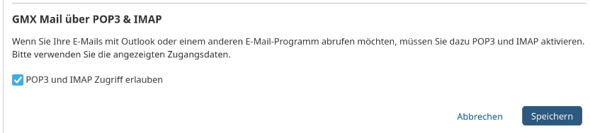

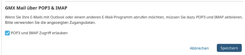

    ... mal per Browser bei GMX angemeldet und bei Einstellungen -> "POP3/IMAP Abruf" nachgesehen, ob der Haken noch gesetzt ist?
