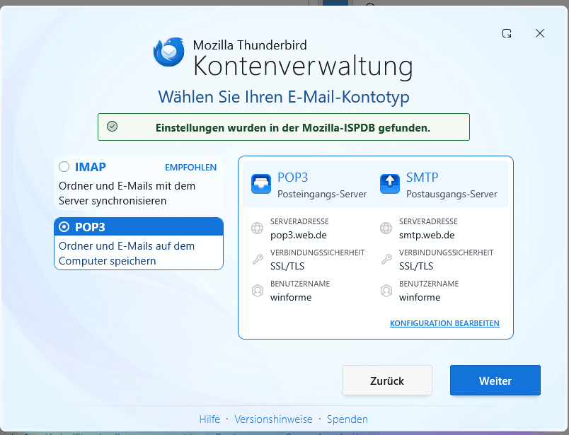

    Ich habe mehrere Konten bei TB eingerichtet und rufe die Mails damit von Web.de und 1&1 problemlos ab. Ebenfalls das Senden funktioniert reibungslos.

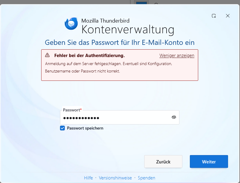

    In einem dieser Konten konnte ich plötzlich keine Nachrichten mehr versenden. Daraufhin habe ich dieses gelöscht und versucht, es neu einzurichten. Der Einrichtungsassistent hat auch die korrekten Anmeldedaten gefunden, aber dann erhielt ich die Meldung "Fehler bei der Authentifizierung". Ich überprüfte bei Web.de den Login und das Passwort. Alles einwandfrei. Zur Fehlereingrenzung richtete ich dieses Konto auf meinem Handy ein und testete es. Es funktionierte einwandfrei. Der Fehler musste also bei TB liegen. Ich versuchte TB dann manuell einzurichten. Das gelang auch nach einigen Versuchen. Es wurde aber nur ein "Posteingangsordner" erstellt. keine weiteren. Versuchte ich nun, eine Mail zu versenden, erhielt ich die Nachricht "Mail wird in den Sent-Ordner verschoben". Da dieser nicht existierte, blieb die Nachricht offen und musste manuell geschlossen werden. Wo liegt der Fehler? Was kann ich tun, um das Konto wieder richtig einzurichten. Fummele schon mehrere Stunden an dem Problem und Google war bisher auch keine große Hilfe.
    In der Anlage zwei Screenshots des Einrichtungsassistenten.

    Da wird zumindest der Benutzername ohne "@web.de" verwendet, was nicht korrekt sein sollte.

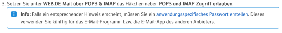

    1. Hast Du bei web.de die Abholung per POP3/IMAP freigeschaltet? Bitte lies auch genau den dort angegebenen Text. Also kontrolliere das bitte nochmals.
    POP3/IMAP einschalten

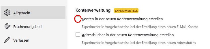

    2. Bitte deaktiviere in Thunderbird die "neue Kontenverwaltung" (-> Einstellungen -> Allgemein -> Kontenverwaltung)

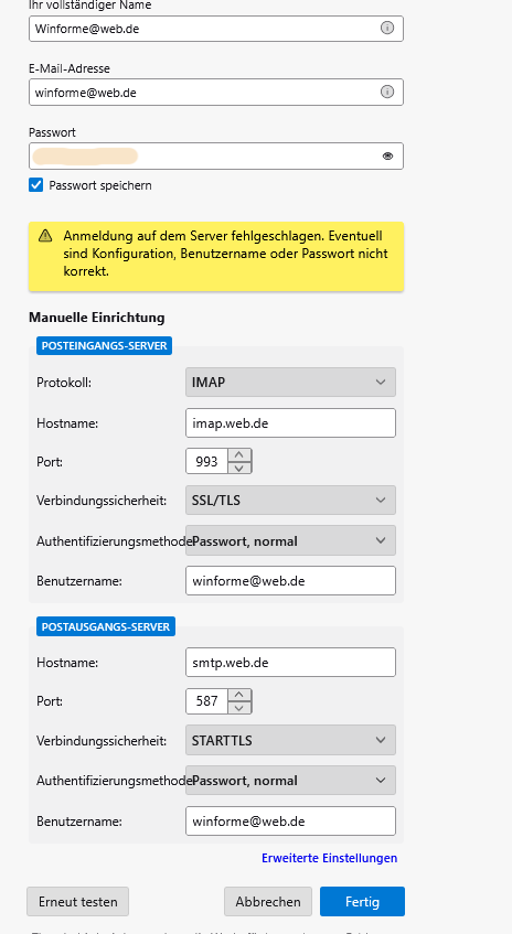

    Zu dErzOnk : Danke für den Hinweis. Habe beide Versionen mit und ohne .web.de mehrfach ausprobiert. Mit dem gleichen Ergebnis
    Zu RR512:
    1. Abholung bei Web.de ist freigeschaltet. Das kenne ich von früher.
    2. "Neue Kontenverwaltung" ist deaktiviert, TB neu gestartet.
    3. Danke für die Links. Hatte ich schon alle gelesen und beachtet.
    Ich denke, ich habe nun alles richtig eingetragen(siehe Bild). Aber komme trotzdem nicht weiter. Wie gesagt, Mailkonto und Passwort funktionieren bei Direktlogin bei Web.de. Daran kann es nicht liegen.

    Da liegt die Vermutung nahe, dass Du für Thunderbird ein "anwendungsspezifisches Passwort" benötigst, auch wenn Dir das web.de nicht anzeigt.
    Wie richte ich ein anwendungsspezifisches Passwort ein?
    Der Web-Login und die Provider-App verwenden andere Zugangsprotokolle (kein IMAP, kein SMTP).
