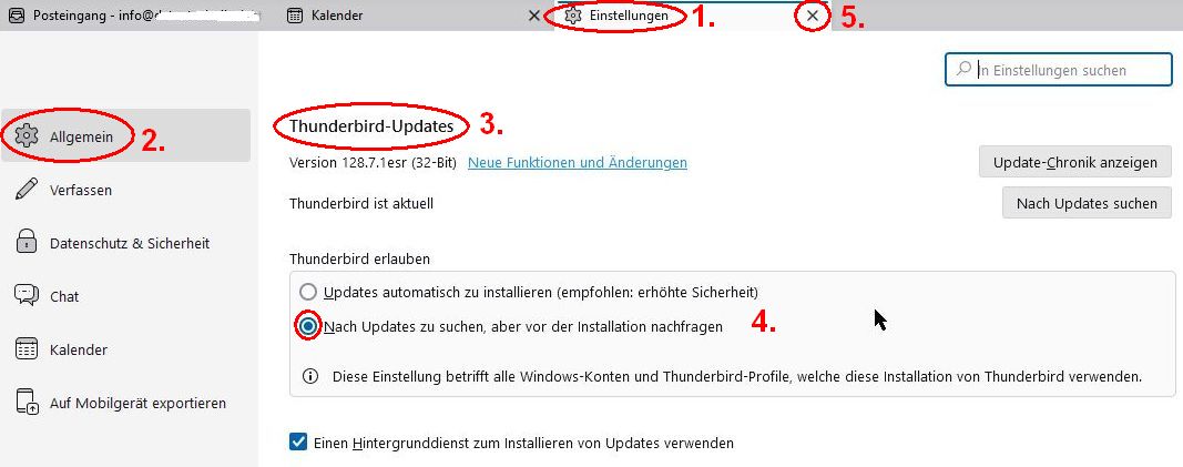

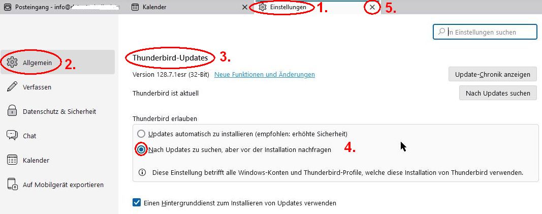

    Es wäre ja nicht das erste Mal, dass Thunderbird unerwünschte Update-Aktionen durchführt. Da hilft nur
    und dann selbst nach Updates suchen (z.B. einmal pro Woche) und manuell installieren.
