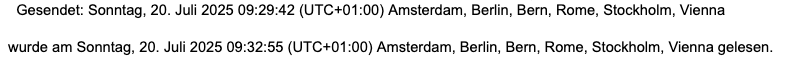

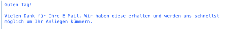

    Nach dem automatischen update auf 140.0.1 erscheinen alle alten und neuen Mails im Posteingang in schwarzer und "komischer" Schrift, obwohl unter Schriftart und Farben "Arial" und Farbe "blau" eingestellt ist.

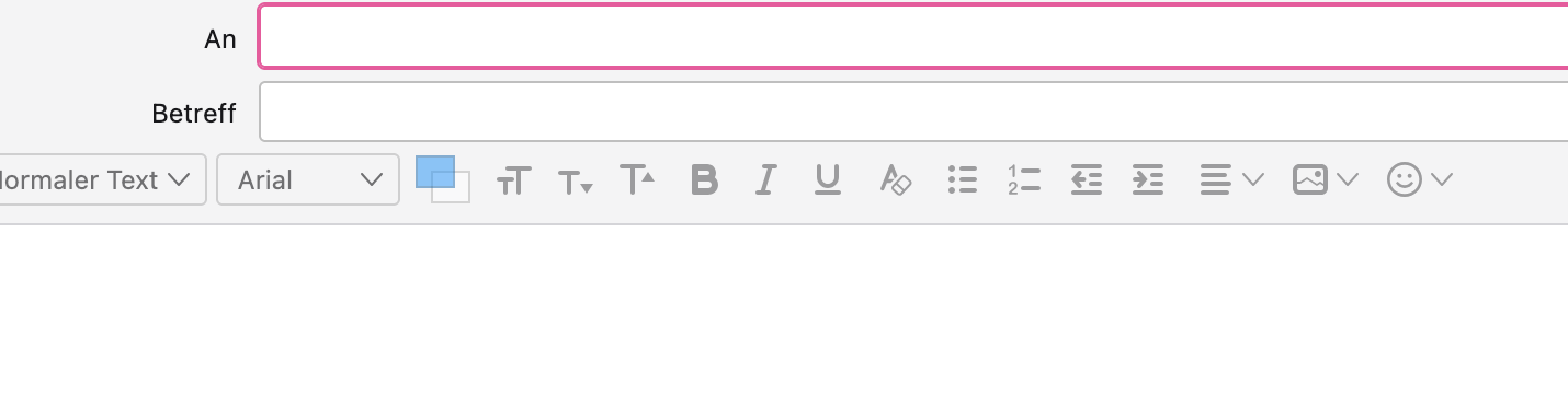

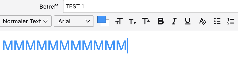

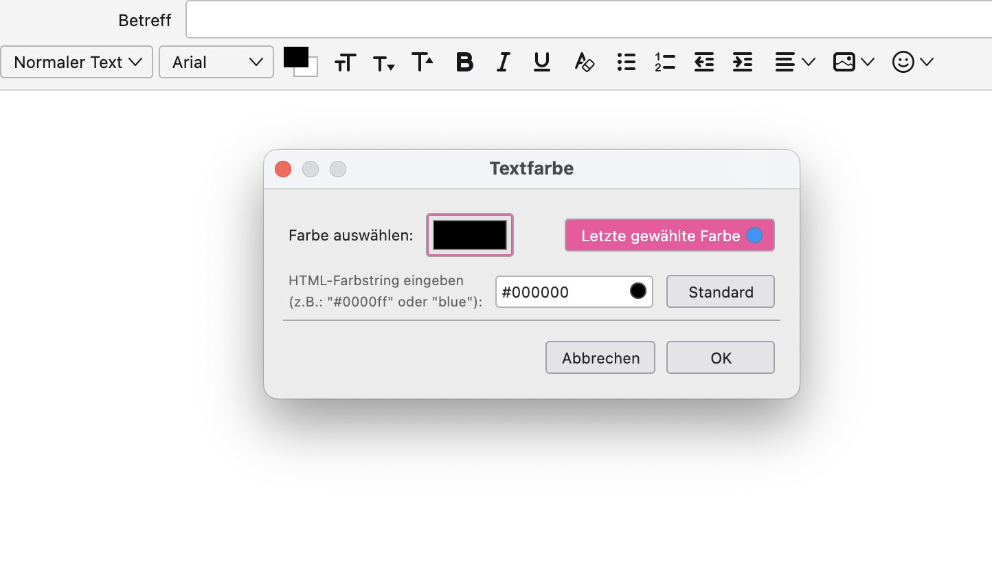

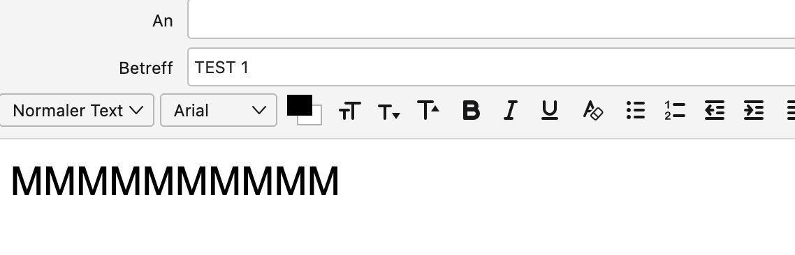

    Will ich eine neue Mail verfassen, erscheint unter der Zeile vom Betreff das Fenster mit schwarzer Farbe. Dieses Farbfenster kann ich ändern auf blau und das Mail in blauer Schrift absenden. Will ich ein weiteres Mail schreiben, erscheint wieder das schwarze Fenster und ich muss die Prozedur wie vorgehend beschrieben, wiederholen.
    Was mich am meissten stört ist, dass die Schrift der empfangen Mails, auch als Antwort auf meine Mails, schwarz statt blau und nicht Areal ist.

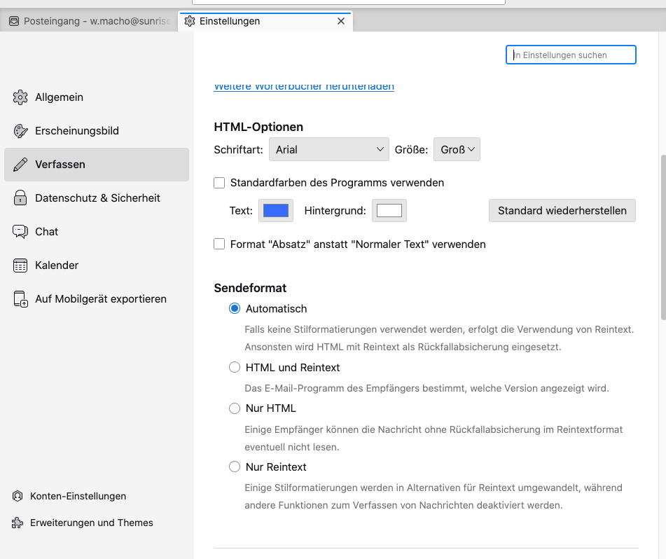

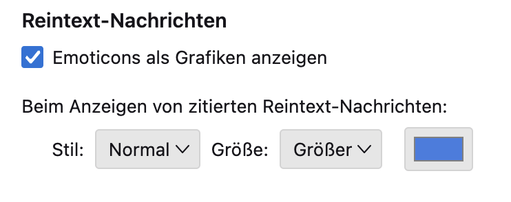

    Einmal editiert, zuletzt von Walter1 (23. Juli 2025 um 11:20) aus folgendem Grund: Nun auch gleiches Problem auf neuestem iMac meiner Frau ! Bis gestern, 22.7.2025, hatte meine Frau die bisherige Thunderbird-SW-Version und alles funktionierte einwandfrei. In der Nacht erfolgte ein automatisches Update auf 140.0.1 und prompt treten jetzt auf Ihrem iMac dieselben Problem wie eingangs geschildert auf. In der Zwischenzeit gab es ein weiteres automatisches Update auf 140.0.1 esr , aber die geschilderten Probleme sind immer noch vorhanden. Als Anhang noch 6 Bildschirmfotos. 1.Foto=Reintext-Nachrichten, blaue Farbe eingestell 2.Foto=HTML Optionen ARIAL und Farbe blau eingestellt 3.Foto=Verfassen, ARIAL und Schriftfarbe blau 4.Foto=wenn ich einen Text schreibe wird das Farbenfenster von selbst schwarz 5.Foto=vor dem Schreien muss ich auf das schwarze Fenster klicken, dann öffnet sich das Fenster Textfarbe. Daraufhin muss ich auf letzte gewählte Farbe klicken, damit ich dann endlich mit blauer Schrift schreiben kann. 6.Foto=endlich mit blauer Schrift schreiben Habt Ihr eine E-Mail Adresse von den Thunderbird-SW-Entwicklern, damit ich denen die Probleme mitteilen könnte ? Für Eure Hilfe wäre ich sehr dankbar. Grüsse Walter1

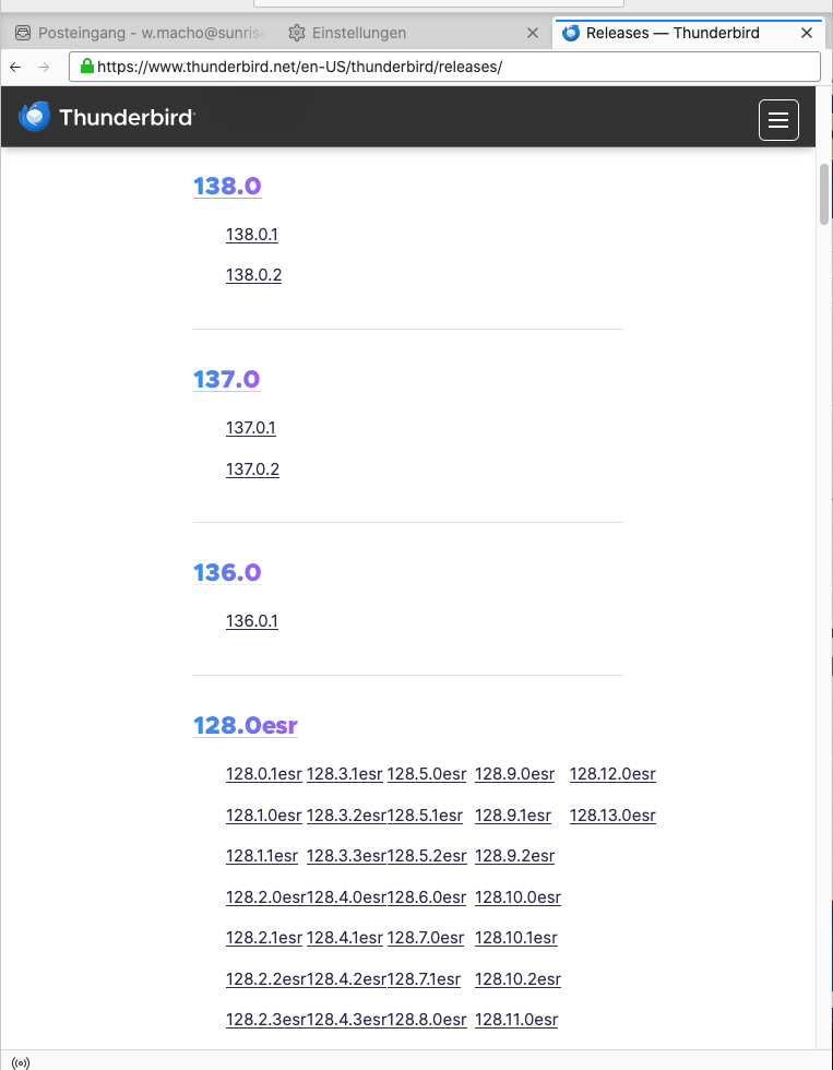

    welche TB Version wurde vor dem letzten Update benutzt?
    Nach deinen Screenshots zu urteilen benutzt du CSS Code in einer userChrome.css Datei.
    Hast du schon mal einen Test im Fehlerbehebungsmodus von TB gemacht?
    Die Alt (Option) Taste bei Starten von TB drücken. ..

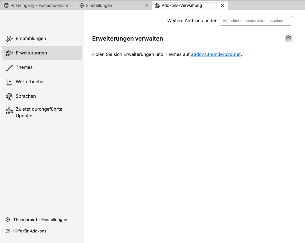

    Zitat von Walter1
    Ich habe nur 1 Add-on gemäss Bildschirmfoto
    Dann zeige bitte den Punkt "Erweiterungen"...:/

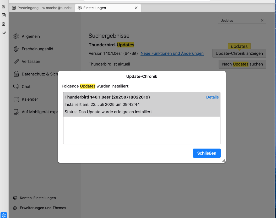

    Leider weiss ich nicht, welches die vorangegange SW war, da die SW-Updates automatisch erfolgen.

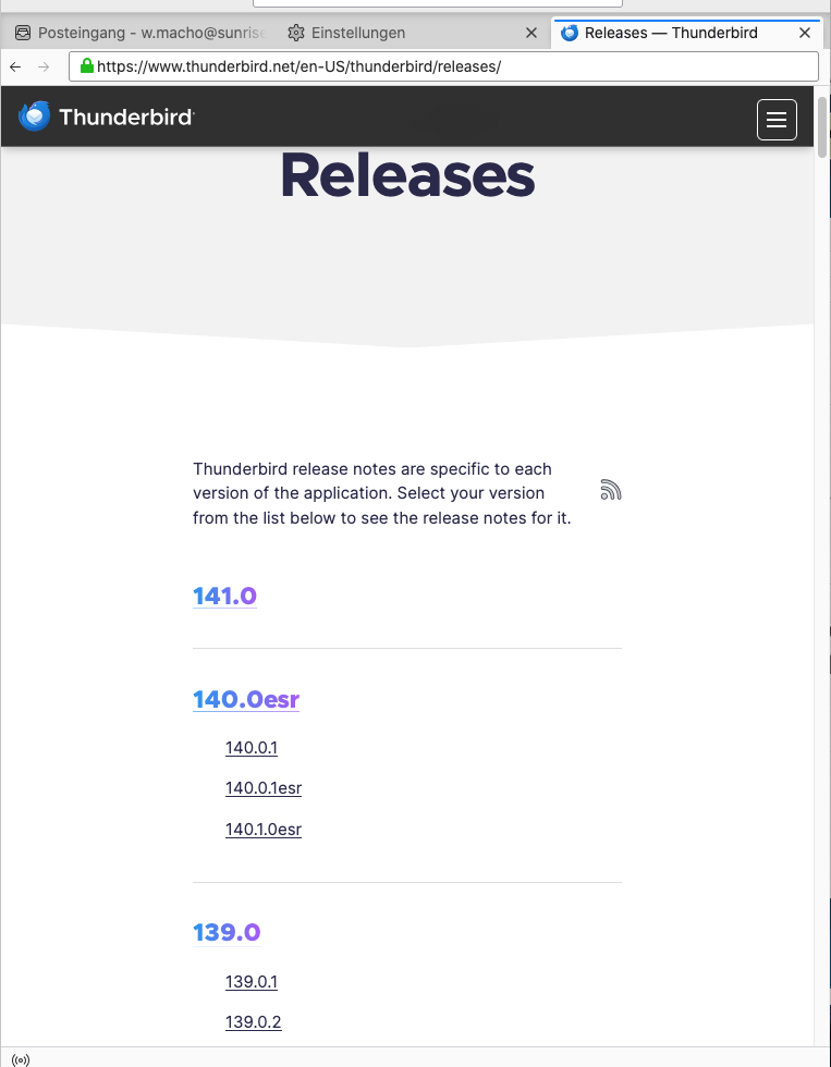

    Gehe in die Einstellungen, gebe dort in das Suchfeld Updates ein, dort findest Du dann einen Button Namens Update-Chronik anzeigen, den klicken und schauen welche Version vorher installiert war.

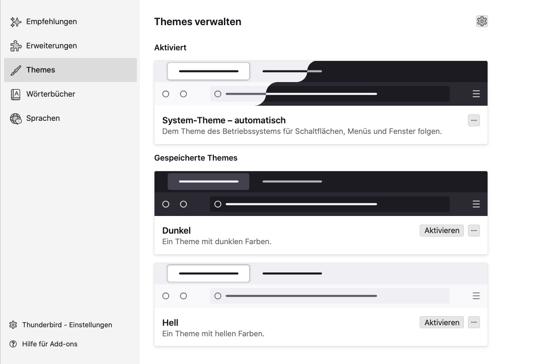

    1) Als Anhang sende ich Euch die gewünschten Bildschirmfoto.

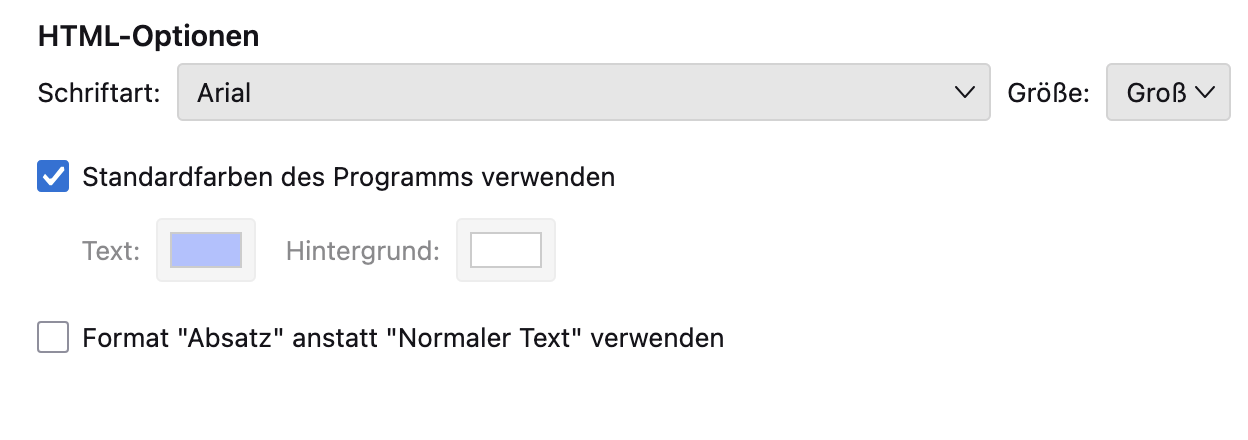

    Hallo Zusammen
    Habe soeben herausgefunden, wie ich die blaue Schrift im Mailtext wieder herstellen konnte.
    Das Update hat mir unter den Einstellungen / Verfassen/"HTML-Optionen" einen Haken bei "Standardfarben des Programmes verwenden" gesetzt. Habe diesen Haken entfernt und kann nun mit blauer Schrift meine Texte schreiben. Siehe Bildschirmfoto Verfassen.
    Ich denke, das Problem, dass mit diesem Update alle Mails im Posteingang ( die neuen und auch die alten Mails, die ich vor Jahren erhalten habe) in kommischer Schrift und vor allem in schwarzer Schrift umgewandelt wurden, wird sich kaum zurück in blaue Schrift verwandeln lassen, oder was denkt Ihr ?
