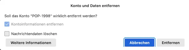

    • 10. Dezember 2024 um 16:15
    Zitat von kaiku
    Das betroffene Konto ist das Standardkonto
    Standardkonto bedeutet lediglich, dass beim Verfassen automatisch dieses Konto als absendendes fungiert.
    Das Attribut kann jederzeit unter Konten-Einstellungen umgewidmet werden.
    Zitat von kaiku
    Die Servereinstellungen sind kontrolliert und korrekt.
    Da hilft wohl nur als Gegenprobe ein neues Profil parallel zum existierenden.
    Hier eine beispielhafte Anleitung | ist umfangreich, bitte erst aufmerksam lesen, ggf. als Leitfaden ausdrucken.
    Bei ausschließlich IMAP ist es relativ einfach, dann die Hinweise zu POP übergehen.

    1.088
    12.426
    • 11. Dezember 2024 um 13:39
    Zitat von kaiku
    Die stürzt immer mit ab, ist also nicht mehr ansprechbar.
    Verstehe ich richtig, dass TB nach dem Start sofort einfriert und keinerlei Aktionen mehr erlaubt? Es handelt sich also nicht um einen Programmabsturz, sonst könnte man ja die Absturzberichte bemühen. Wie kannst du dann überhaupt feststellen, dass die anderen Konten neue Nachrichten laden? Statusleiste?
    Bevor ich wie Bastler zu einem Test in einem neuen Profil mit dem problematischen Konto rate, würde ich in den Konten-Einstellungen das Problem-Konto selektieren und unten in den Konten-Aktionen entfernen, ohne dabei die Nachrichtendaten zu entfernen.
    Wenn danach TB beim Start nicht mehr einfriert, das Konto testweise neu einrichten. Falls TB nicht mehr einfriert, werden wir dich anleiten, um das neue POP-Konto mit dem zugehörigen alten Kontenordner im Profil zu verknüpfen, um den bisherigen Nachrichtenstand wiederherzustellen.

    Zitat von kaiku
    Die CPU Auslastung bei hängendem TB ist bei ca. 48% (
    Du kannst jetzt zunächst meinen Vorschlag aus Beitrag #14 durchführen oder gleich ein neues Profil erstellen und mit deinem Problem-Konto testen.
    Ich habe das Konto jetzt gemäß Post #14 gelöscht und neu angelegt. FUNKTIONIERT!
    Jetzt muss ich das neue Konto nur noch mit den alten Nachrichtendaten verknüpfen.
    Gibt es dafür eine Anleitung?
