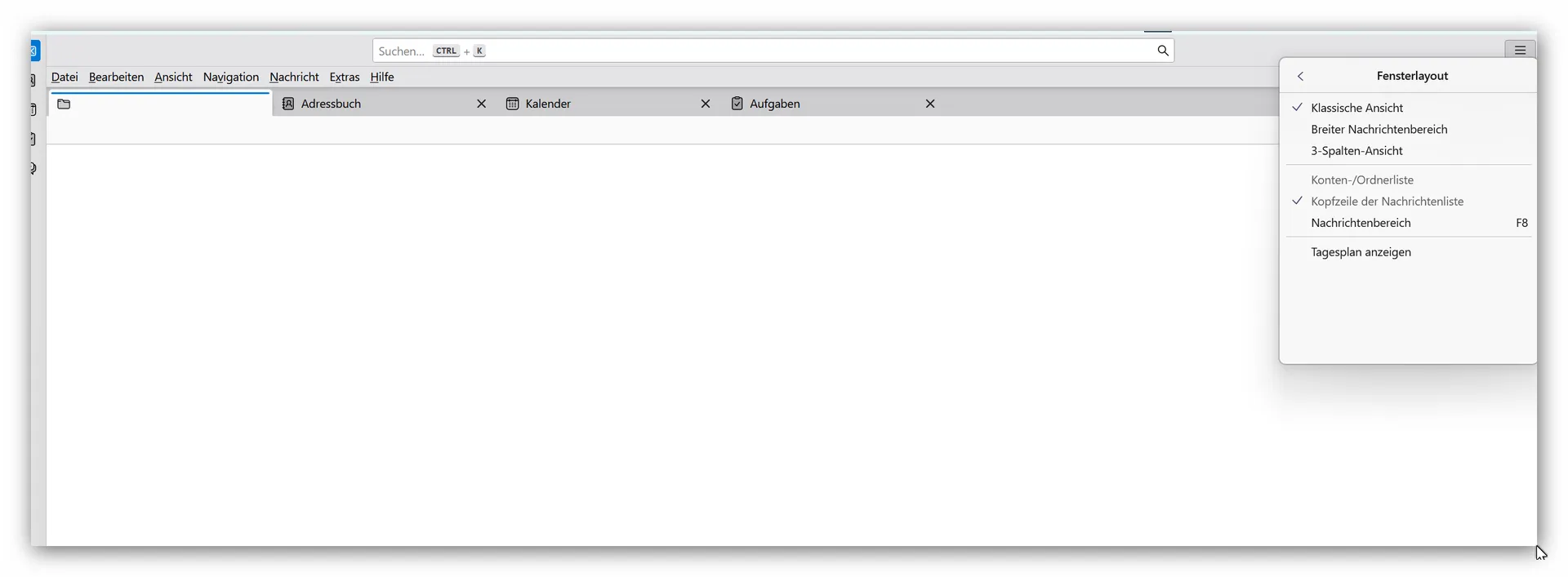

    Das Problem,
    seit einiger Zeit sind nach dem Starten von TB die Konten und lokalen Ordner nicht sichtbar bzw. sind nicht eingeblendet.
    Was hilft ist der Fehlerbehebungsmodus aus der Hilfe. Danach ist alles sichtbar.

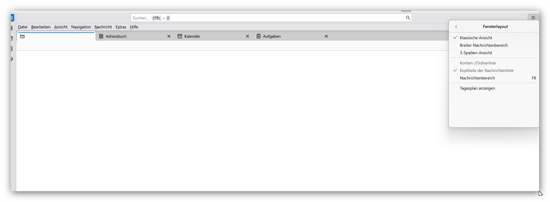

    Ich vermute die Ursache liegt am fehlendem Haken im Fensterlayout bei Konten/Ordnerliste (siehe unten Screenshot).
    Das Problem ist es den Haken dauerhaft zu setzen. Vermutlich ist es eine Kleinigkeit für die Profis hier.
    Ich habe schon alles versucht was naheliegend ist.
    Habe versucht Dateien zu löschen wie es in einigen Beiträgen empfohen wurde und auch alternativ Einstellungen zu ändern, alles ohne Wirkung.
    Neues Windows Konto, TB gelöscht neu installiert, auch alles ohne Verbesserung.
    Wie man im Screenshot (direkt nach dem Start von TB) sieht, kann man keinen Haken setzen (ist ausgegraut).
    Auch im Menupunkt "Ansicht" kann der Haken nicht gesetzt werden.
    Nach dem Durchluaf des Fehlerbehebunsmodus ist der Haken plötzlich vorhanden, aber nur bis zum Neustart.
    Falls es jemand weiß wie es zu lösen ist, Bitte konkret/explizit beschreiben, wie setze ich wo den Haken ?

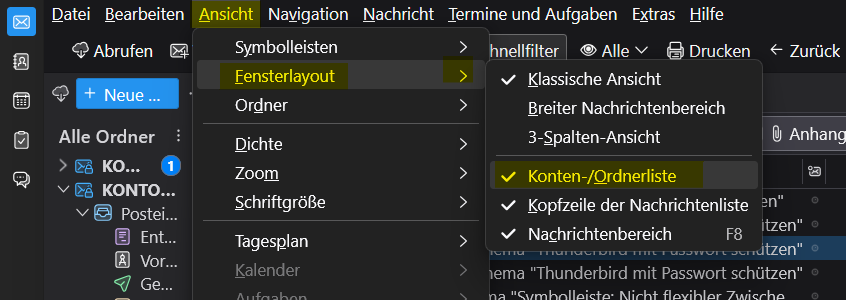

    Zitat von Herkulez
    Nun bin ich gespannt, vermutlich was ganz simples.
    Dein obig geschildertes Problem ist hier nachvollziehbar. Der Haken macht (manchmal) genau das Gegenteil von dem, was er vorgibt. Gleiches gilt (wie ich gerade sehe) auch für die Anzeige der Statusleiste. Manchmal ist die Statusleiste also vorhanden, obwohl sie im Menü nicht angehakt ist.
    Wenn man nun diese Ungereimtheit (diesen eindeutigen Bug) kennt, dann kann man damit leben.
    Gruß ThoBa

    Ok. Was genau möchtest du denn schlussendlich erreichen?
    Hinweis: Die Veränderung des Hakens tritt immer erst dann auf, wenn man eine Aktion (bspw. eine Mail selektiert) durchgeführt hat.
    Ergänzung:
    Begebe dich über das Haupt-Menü zum Punkt ""Konten-Ordnerliste", dann funktioniert die Einstellung zuverlässig:
    Gruß ThoBa

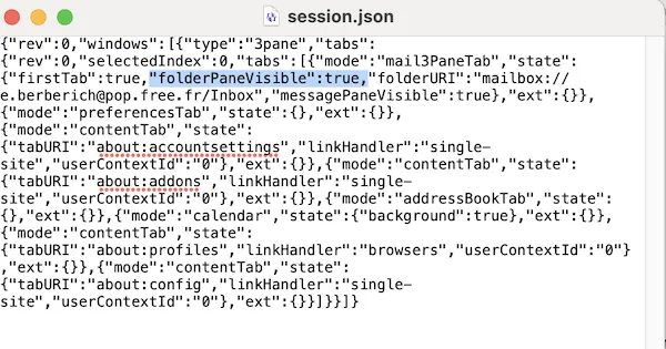

    • 17. September 2025 um 16:52
    Zitat von Herkulez
    keine Veränderung.

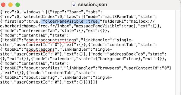

    Öffne den Profilordner von TB, beende TB und lösche die Datei session.json. Sie wird beim nächsten Start neu angelegt.

    Hallo Mapenzi, ( Hallo ThoBa )
    vielen Dank für deinen Vorschlag.
    das und nur das stand in meiner gelöschten session.json :
    {"rev":0,"windows":[{"type":"3pane","tabs":{"rev":0,"selectedIndex":null,"tabs":[]}}]}
    Löschen hatte ich schon versucht, weil es am 26.09.24 schon einem Mitglied geraten wurde, auch bei Ihm ohne Effekt.
    Also leider keine Verbesserung/Änderung.
    Das Einzige was den Grundzustand, alles ist sichtbar, wieder herstellt ist der Reparaturmodus aus der Hilfe.
    Egal ob ich die beiden Optionen darin anklicke oder nicht. Dann sind die Konten und Ordnerlisten sichtbar und beim Prüfen in allen Optionsfeldern in TB in denen man Konten und Ordner auswählen kann auch die Häckchen richtig vorhanden.

    Das bedeutet, dass aus welchem Grund auch immer deine Einstellungen nicht in der Datei session.json gespeichert werden.
    Du könntest jetzt in einem zusätzlichen Test auch die Datei folderTree.json aus dem Profilordner entfernen.
    Da deine Konten/Ordnerliste im Fehlerbehebungsmodus angezeigt wird, bedeutet dass es in deinem Profil einen Störfaktor gibt wie z. B. ein Add-on oder die Hardwarebeschleunigung. In diesem Breich hast du überhaupt noch nicht weiter gesucht!

    Zum Thema session.json löschen.
    Ich habe den Inhalt der Backup session.json (2 Zeilen) in der session überschrieben und TB neugestartet und danach wieder beendet um zu sehen was TB gemacht hat.
    Seltsamerweise war danach wieder der ursprung da (1 Zeile).
    d.h. es wird gespeichert aber völlig anders als erwartet.

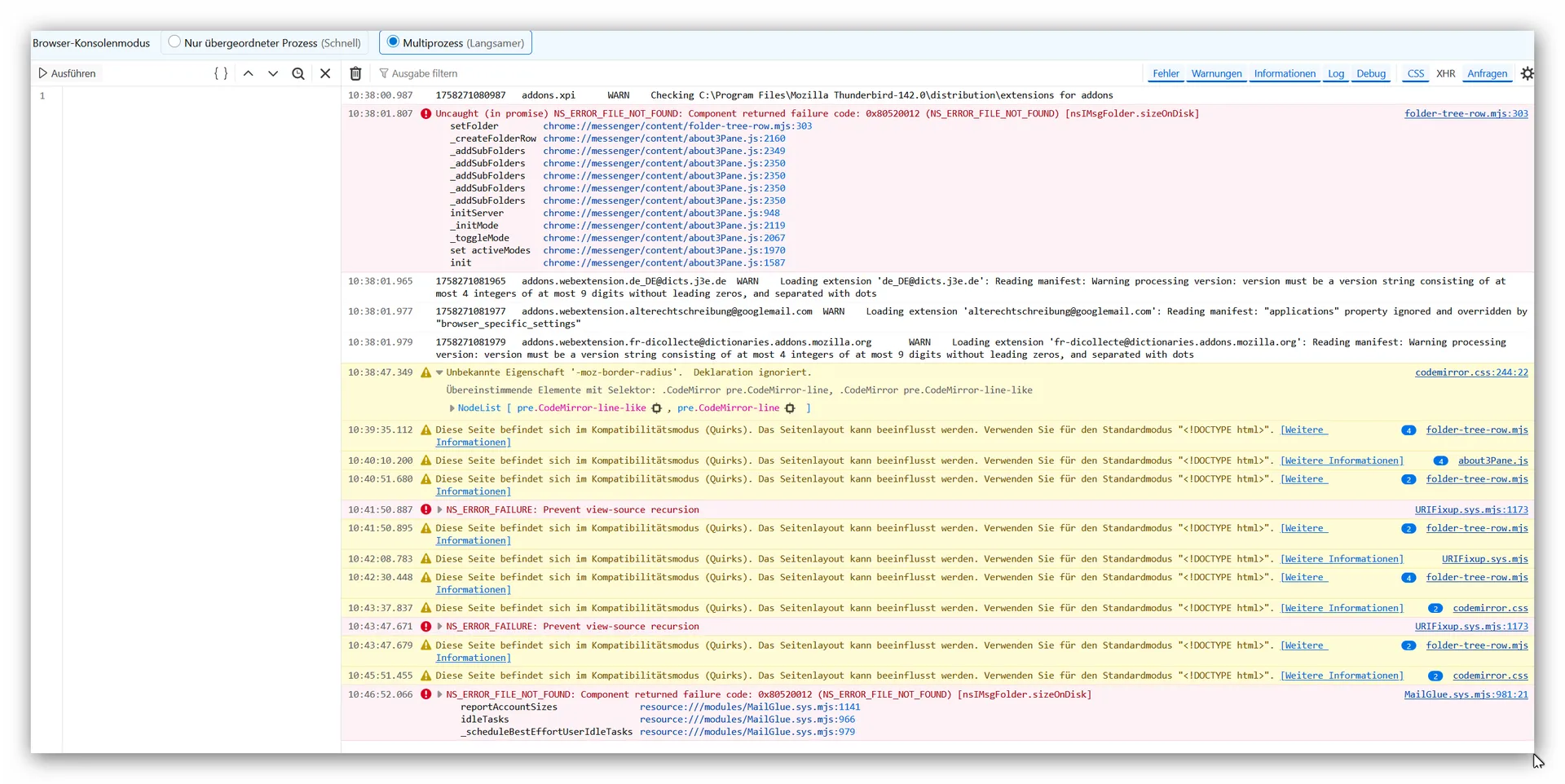

  • Online
    ggbsde
    869
    3.531

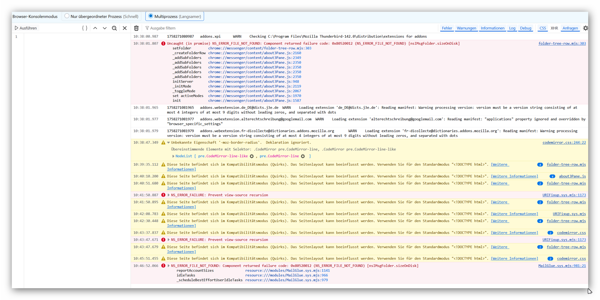

    • 18. September 2025 um 15:24
    Du könntest auch mal einen Blick in die Fehler-Konsole tun (Strg/Umschalt/J). Fehler sind rot

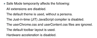

    Würde ich so nicht machen.
    Ein neues Profil anlegen, zunächst nur eines deiner Konten anlegen und testen, ob die Ordnerliste angezeigt wird.
    Du wirst garantiert sehen, dass eine Ordnerliste im neuen Profil von TB angezeigt wird. Das Problem besteht ja auch nur in deinem aktuellen Profil.
    Ich kann mir einfach nicht vorstellen, dass im Fehlerbehebungsmodus das Problem nicht auftritt und man keine Ursache findet.
    Bitte gehe nochmals Punkt für Punkt durch die folgende Liste und überprüfe ob gegebenenfalls einer davon als Problemverursacher in Betracht kommt:
    (Quelle: https://kb.mozillazine.org/Safe_Mode)
    Wenn diese Liste wirklich nicht erlaubt, den Fehler zu finden, dann kannst du im neuen Profil weiter arbeiten, alle fehlenden Konten einrichten als POP- oder IMAP-Konten wie bisher. Bei IMAP Konten erübrigt sich ein Nachrichtenimport, bei POP-Konten müssen die entsprechenden "pop.xxx.xx" Kontenordner aus dem alten Profil ins neue Profil übertragen werden. Das geht manuell oder auch mit dem Add-on ImportExportTools NG.
    Ebenso können die Adressbuch-Dateien aus dem alten Profil direkt ins neue Profil kopiert werden.
    Zitat von Herkulez
    Ohne Symbolleisten starten, werden die <Konten auch angezeigt.
    Was ist das denn für ein Start? Ich bin mir nicht sicher, ob du die Dialogbox des Starts im Fehlerbehebungsmodus richtig verstanden habe.
    Einmal editiert, zuletzt von Mapenzi (20. September 2025 um 13:27) aus folgendem Grund: Am Ende des dritten Satzes das Wort Problem durch Profil ersetzt

    Hallo GG, Hallo Mapenzi,
    nun kommen wir weiter. Es gibt einige Fehlermeldungen.
    Meine Vermutung: das liegt möglicherweise irgendwo im lokalem Ordner mit seiner tree Struktur.
    Ich würde den lokalen Ordner gern komplett rausnehmen und extern (außerhalb TB) weiter verwenden.
    Geht das ? brauche ich ein Programm dafür ?
    Die Struktur und die Daten dürfen dabei auf keinen Fall automatisch verändert werden sonst finde ich nichts wieder.

    • 19. September 2025 um 21:39
    Zitat von Herkulez
    Fehlermeldungen
    Es gibt da offensichtlich einen Ordner, zu dem TB die Dateien nicht mehr findet. Da der Fehler nicht angefangen wird, bricht der entsprechende Prozess ab, und weitere Ordner werden daher nicht mehr dargestellt. Bin gerade unterwegs, daher kann ich z.Zt. nichts Näheres dazu sagen.
