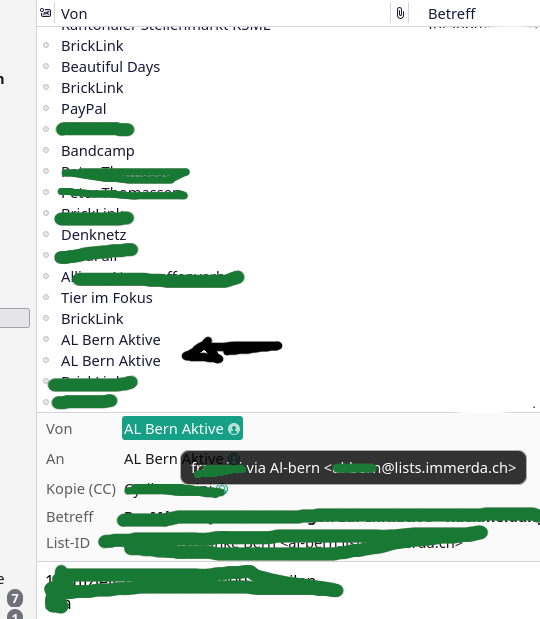

    Wie es aussehen sollte kann ich nicht zeigen, da es nicht so aussieht wie es sollte. Die Namen in der Mailansicht möchte ich eigentlich auch nicht veröffentlichen, aber ich versuche einmal zu zeigen, wie es aussieht.
    Bei den beiden Einträgen beim schwarzen Pfeil sollte statt "AL Bern Aktive" der Name des Absenders stehen. Im scharzen Pop-Up Feld wird der Name des Senders sichtbar xy via Al-bern <...@lists.immerda.ch>.
    Helfen die Angaben so weiter?

    Offensichtlich hast du in den Einstellungen 'Bei bekannten Kontakten nur den Anzeigenamen zeigen' aktiviert. Dann holt sich TB den zur Mailadresse (<...@lists.immerda.ch>) gehörenden Anzeigenamen aus den Adressbüchern und zeigt das an.

    Ja, der erste Teil ist so korrekt. Aber @lists.immerda.ch ist eine Mailingliste (sichtbar an dem "via" weiter unten) und bis vor kurzem wurde jeweils nicht die Liste, sondern der tatsächliche Absender angezeigt. Und dieses Verhalten hätte ich gerne wieder zurück. (Einstellungen habe ich keine geändert, das Phänomen ist "spontan" aufgetreten.)

    Genau, einfach den Eintrag für "AL Bern Aktive" aus dem Adressbuch entfernen. Hast du wahrschenlich mal angelegt durch Klick auf das kleine Männchen hinter der Anzeige von 'Von:'.

    Der Eintrag ist seit circa 15 Jahren im Adressbuch, weshalb sollte der jetzt plötzlich diesen Effekt haben. Wenn ich ihn entferne, wird einfach der komische ... via ... Eintrag angezeigt, aber nicht der eigentliche Absender.

    Die Mail kommt nun mal von der Mailliste. Den ursprünglichen Absender findest du höchstens im Reply-To Header. Wenn es früher funktioniert hat liegt es daran, das inzwischen die Maillistensoftware geändert wurde.

    Da ich auch die Mailingliste verwalte und auch dort nichts verändet habe, wäre ich wohl nie darauf gekommen: das Problem waren die Einstellungen in den DMARC Mitigations.
