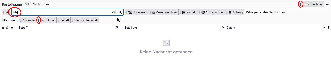

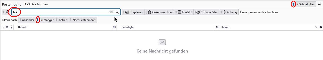

    • 2. April 2026 um 14:24
    Zitat von Preylord
    Kein Schnellfilter Aktiv o.ä
    Zitat von RR512
    Da fällt mir wirklich nur ein Schnellfilter ein.
