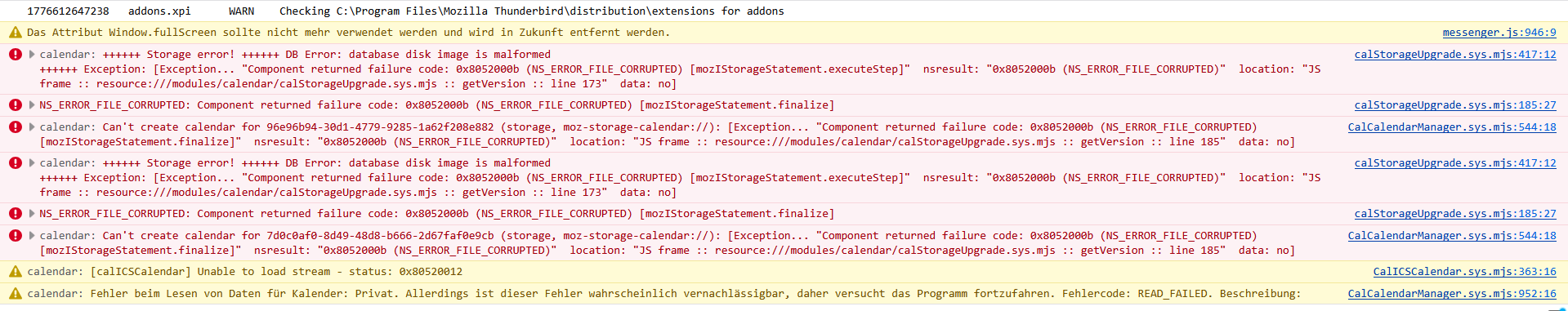

    Hört sich nach einem Verbindungsproblem mit deinem Netzwerkkalender an. Vielleicht funkt da der Bildender dazwischen. Schau mal in die Fehlerkonsole (Strg/Umschalt/J).

    Tja, da ist die Datenbank kaputt. Wenn es sich um einen lokalen Kalender handelt, sind die Daten wohl verloren, es sei denn, du hast ein zeitnahes Backup.
    Die Kalenderdaten liegen im Profil im Ordner 'calendar-data'. Lokale Kalender in der Datei 'local.sqlite', Netzwerkkalender werden in der Datei 'cache.sqlite' zwischengespeichert. Welcher Art ist dein Kalender?

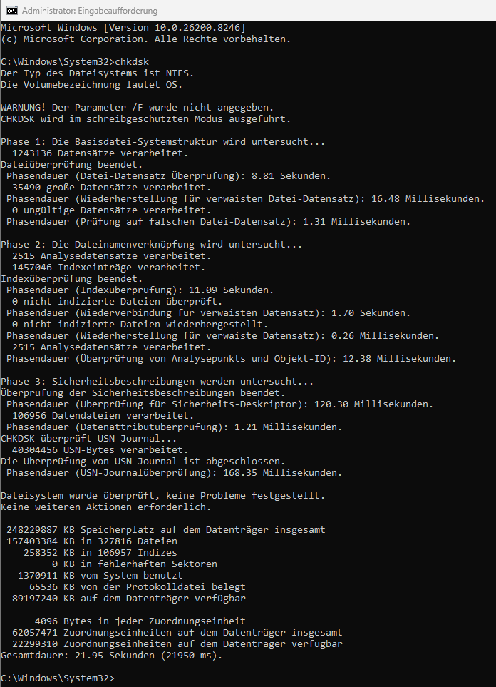

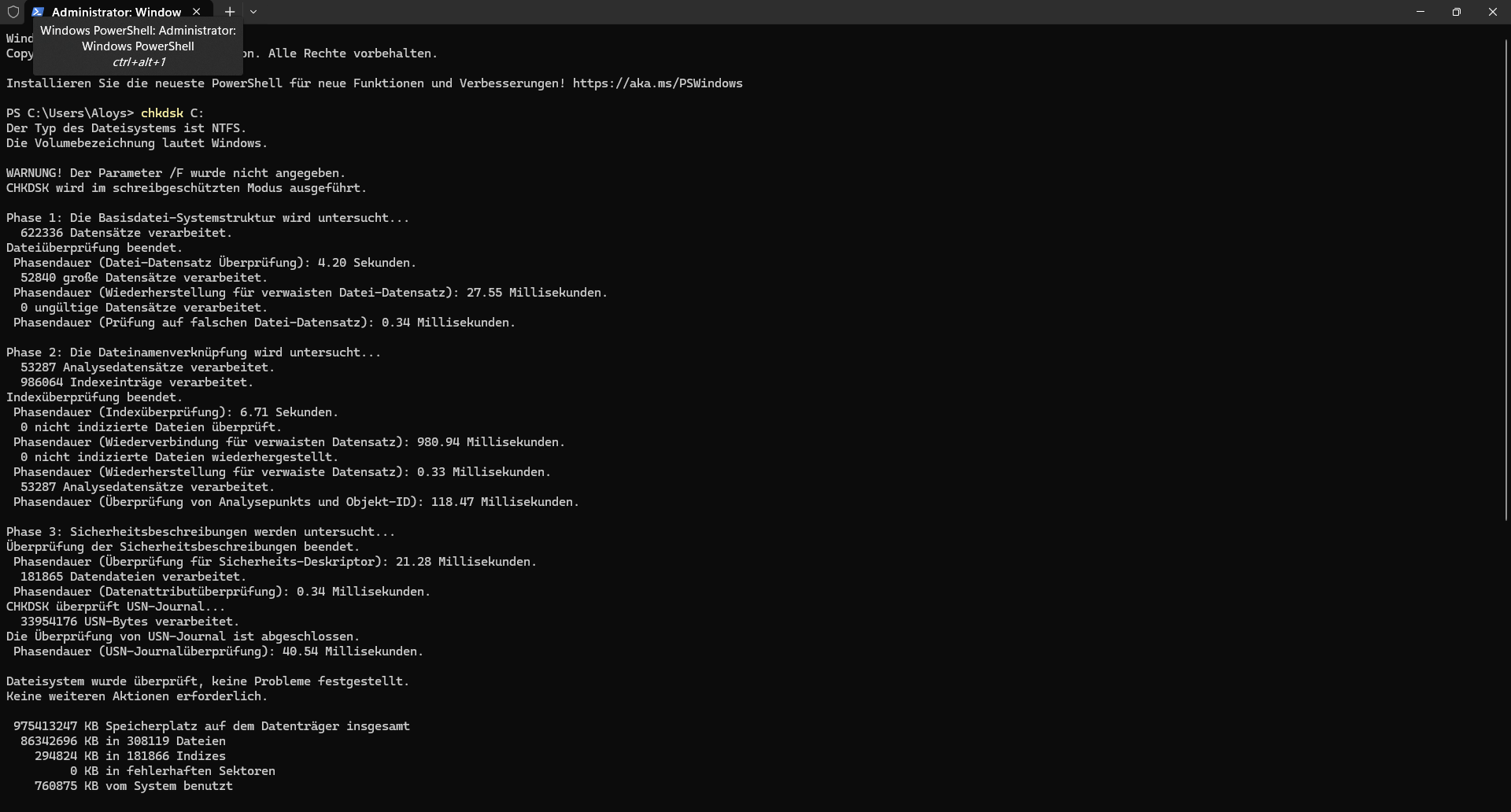

    Shell öffnen (cmd.exe), chkdsk ohne Parameter aufrufen, Ausgabe auf Fehler sichten oder Ergebnis mal hier bereitstellen. Wäre eine einfache Möglichkeit auf Fehler des Datenträgers zu prüfen. Der Datenträger muss bei vorhandenen Fehlern nicht zwingend defekt sein. Es könnte auch 'nur' das Dateisystem betreffen. Zumindest hätte man dann einen Anhaltspunkt für die Ursache.
    Hinsichtlich der korrupten Kalender-Datei hilft aber auch ein defektes Dateisystem nicht. Mit der chkdsk-Option zum Reparieren würden die defekten Objekte aus dem Dateisystem bereinigt (entfernt) und nicht wiederhergestellt.

    Ich habe einen neuen Kalender angelegt. Problem: nach jeder Termineingabe springt das System wieder auf schreibgeschützt und ich muss den nächsten Eintrag wieder vorher freigeben. Ich überlege schon die Nutzung eines anderen Kalenders, Outlook z.B.

    Sieht gut aus, kein Fehler im Dateisystem. Da kann man davon ausgehen, dass der Datenträger selber auch keine Fehler hat.
    Also kannst Du Dich zusammen mit den anderen Helfern erst mal auf andere Ursachen konzentrieren. Zum Beispiel, ob mit 149.0.2 jüngst ein Kalenderproblem Einzug gehalten hat. Da kann ich aktuell wenig beisteuern, da a) 140.9.1esr und b) nur CalDAV-Kalender in Gebrauch.
