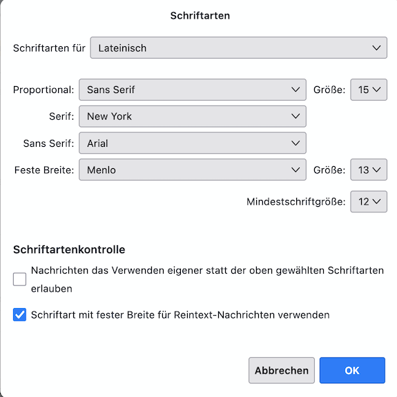

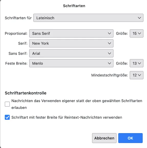

    • 23. Juli 2026 um 12:13
    Zitat von magiceye04
    Ich habe testweise überall 20 eingestellt und trotzdem sind einzelne Mails noch in Mikroschrift.
    Hast du diese Schriftgrößen sowohl für "Lateinisch" als auch für "Andere Schreibweisen" eingestellt?
    Hast du ebenfalls eine Mindestschriftgröße aktiviert? Außerdem sollten die Schriftgrößen jeweils die selben sein.
    Die in Einstellungen > Allgemein > Sprache & Erscheinungsbild > Schriftarten und Farben > Erweitert gewählten Schriftgrößen gelten für Texte im Nachrichtenbereich wie auch im Verfassen-Fenster.

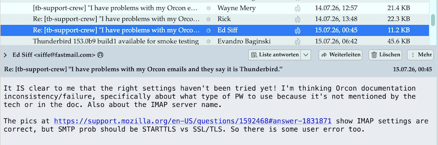

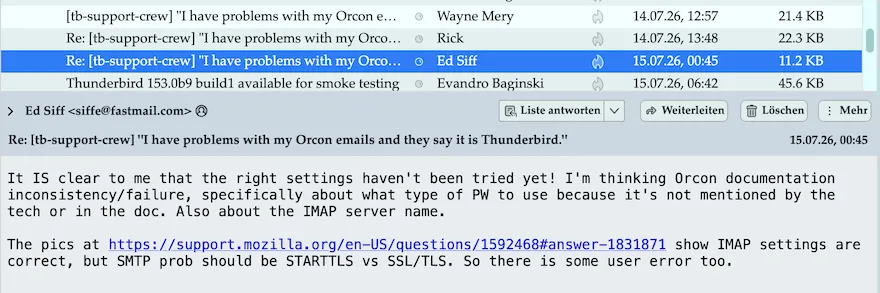

    • 23. Juli 2026 um 12:43
    Dann kann ich mir nicht erklären, warum die folgenden Einstellungen der Schriftgröße bei mir funktionieren, aber nicht bei dir
    Wie verhalten sich die Schriftgrößen, wnn du TB im Fehlerbehebungsmodus startest?
    Wenn alle Stricke reißen, könnte man auch eine userContents.css Datei mit entsprechendem CSS Code erstellen, die die Schriftgröße für Rein-Text und HTML für den Nachrichtenbereich und das Verfassen-Fenster festlegt.
    Eine solche Datei funktioniert bei mir.

    • 23. Juli 2026 um 18:16
    OK, dass die Einstellung wirklich exakt so heißt und damit nicht alle anderen Sprachen gemeint sind, hatte ich nicht erkannt. Erst als ich auch noch die meisten exotischen Sprachen durch hatte, fiel mir "andere Schreibweisen" in der letzten Zeile ins Auge. :(
    Die meisten Emails sind offensichtlich in der anderen Schreibweise geschrieben.
    Zitat von ThoBa
    Jene Einstellungen für die Schriftgröße der Schriftarten bezüglich der Zeichensätze sollten eine sofortige Wirkung zeigen!
    Jein. Erst wenn ich eine andere Email anwähle. Die aktuell sichtbare Email bleibt immer wie sie ist. Darum hatte ich erst gedacht, ich muss TB immer erst neu starten.
    Evtl. mal was dazwischen wie 120% o.ä. probieren
    Das wird nicht empfohlen, weil dann offenbar alles extra berechnet werden muss, was auf meiner alten Kiste wohl die CPU zu stark fordern würde.
    Auf jeden Fall vielen Dank an Alle für die Lösung!
