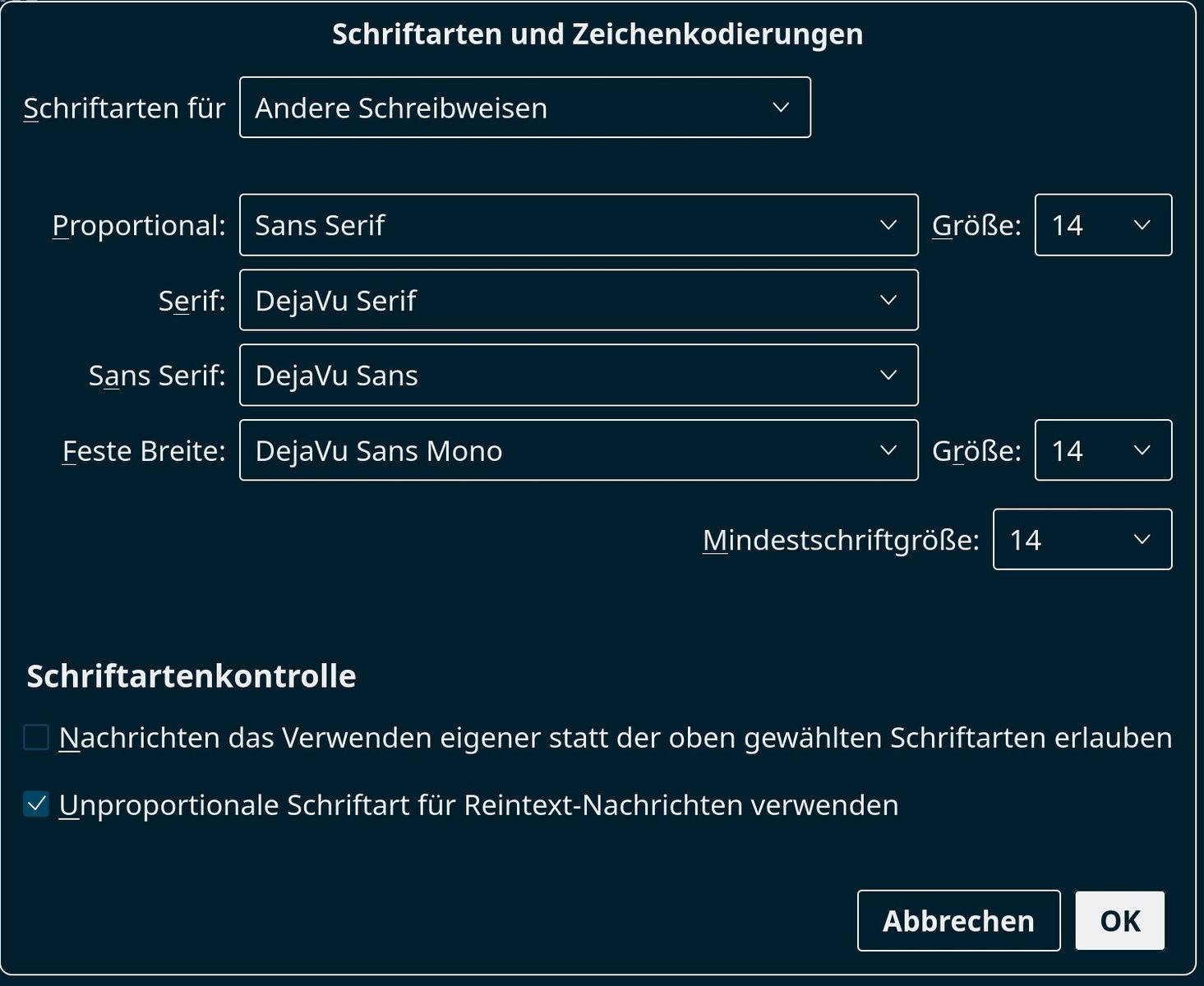

    N'Abend,

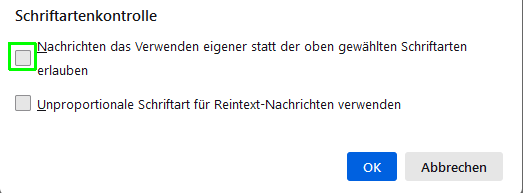

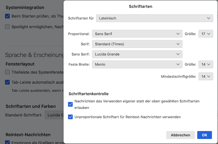

    Zum Einstellen der Schriftarten und - Größen des Nachrichtenbereichs (message pane) gehe ich in Einstellungen > Allgemein > Sprache & Erscheinungsbild > Schriftarten und Farben > Erweitert >
    In diesem Feld Schriftarten und Größen wâhlen, und zwar für "Lateinisch" und "Andere Schriftarten". Und den OK Button nicht vergessen!

    Das war auch mein erster Gedanke, aber die Einstellungen dort haben keinen Einfluss auf die Größe der Schrift der angezeigten Nachricht.
    Hast du bei „Mindestschriftgröße“ auch eine Größe ausgewählt?

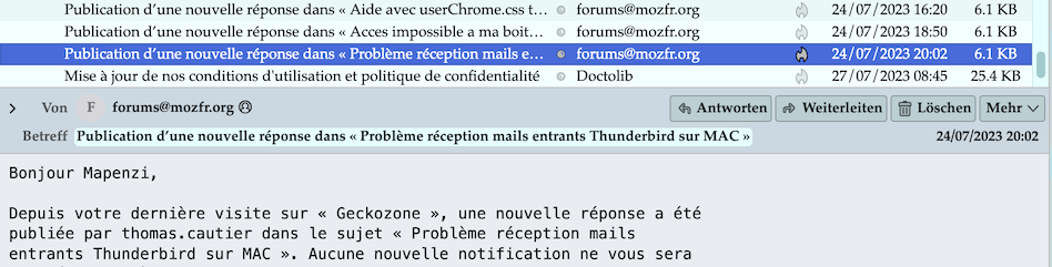

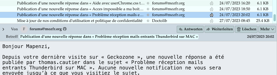

    • 5. August 2023 um 12:38

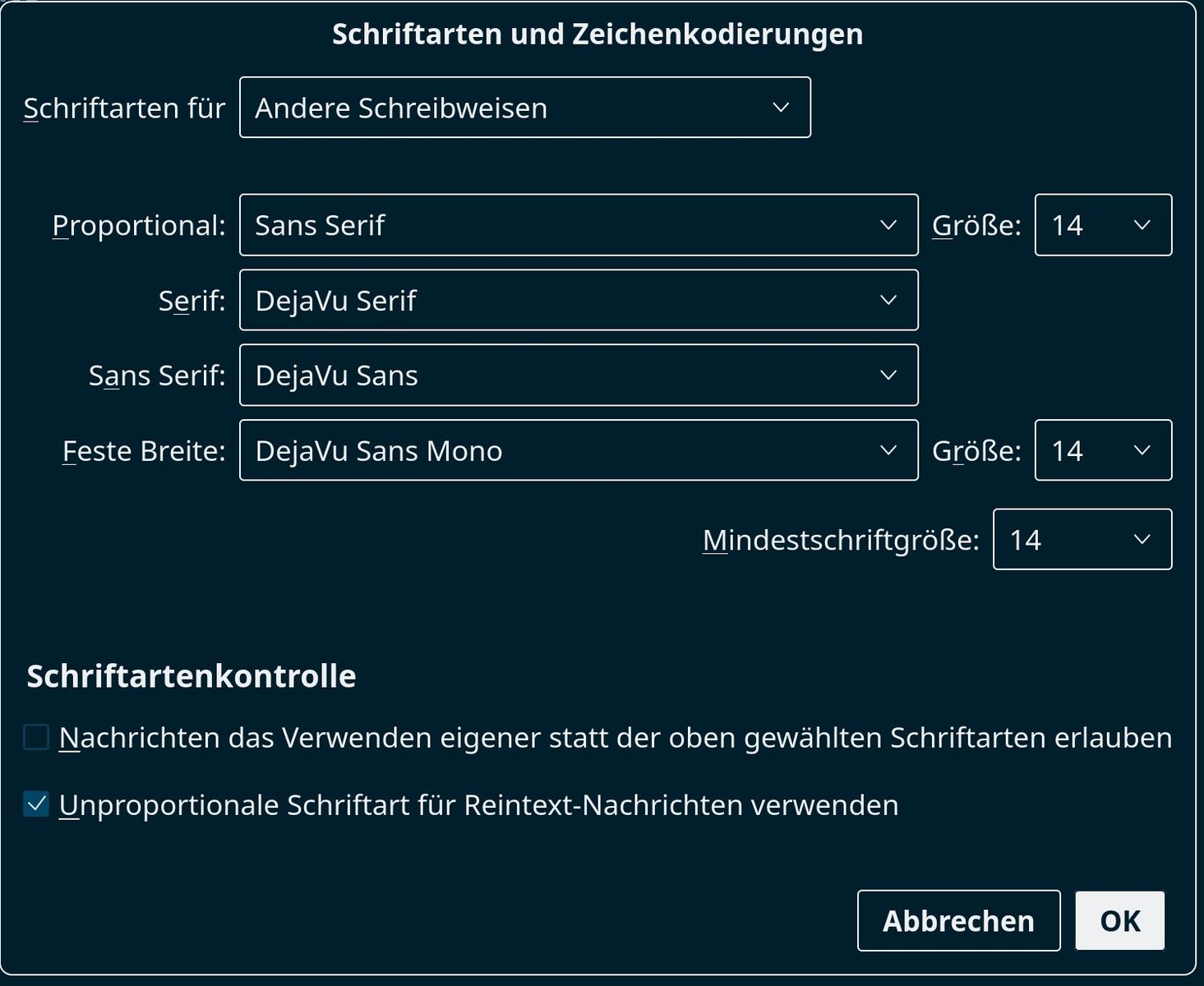

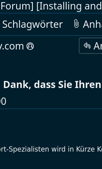

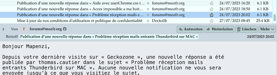

    Ich habe ein wenig experimentiert, aber noch kein befriedigendes Ergebnis bekommen. Selbst mit allen deaktivierten Erweiterungen ändert sich nichts am Verhalten. Darum hier zwei Bilder. Auf dem ersten seht Ihr die Einstellungen unter dem entsprechenden Menü. Die Einstellungen für "Lateinisch" sind identisch.
    Der Ausschnitt auf dem zweiten Bild zeigt von oben nach unten jeweils einen Teil der...
    - Betreffzeile in der Nachrichtenübersicht
    - Menüzeile direkt über der Nachrichtenanzeige
    - Kopfzeilen
    - Nachricht
    Wir Ihr sehen könnt, unterscheiden sich die Größen der Schriften erheblich, und Einstellungen, die ich für die Schriften vornehme, ändern zwar die Größen der ersten drei Bereiche, aber nicht den Text der Nachricht selber. Ich kann aber innerhalb der Nachricht mit STRG+Mausrad die Größe ändern.
    Könnte es mit der Tatsache zu tun haben, daß ich einen 4k-Monitor benutze und die interne Skalierung der Schriften an der Stelle nicht richtig funktioniert?
    Oder spielen der Vogel und KDE nicht gerne miteinander?

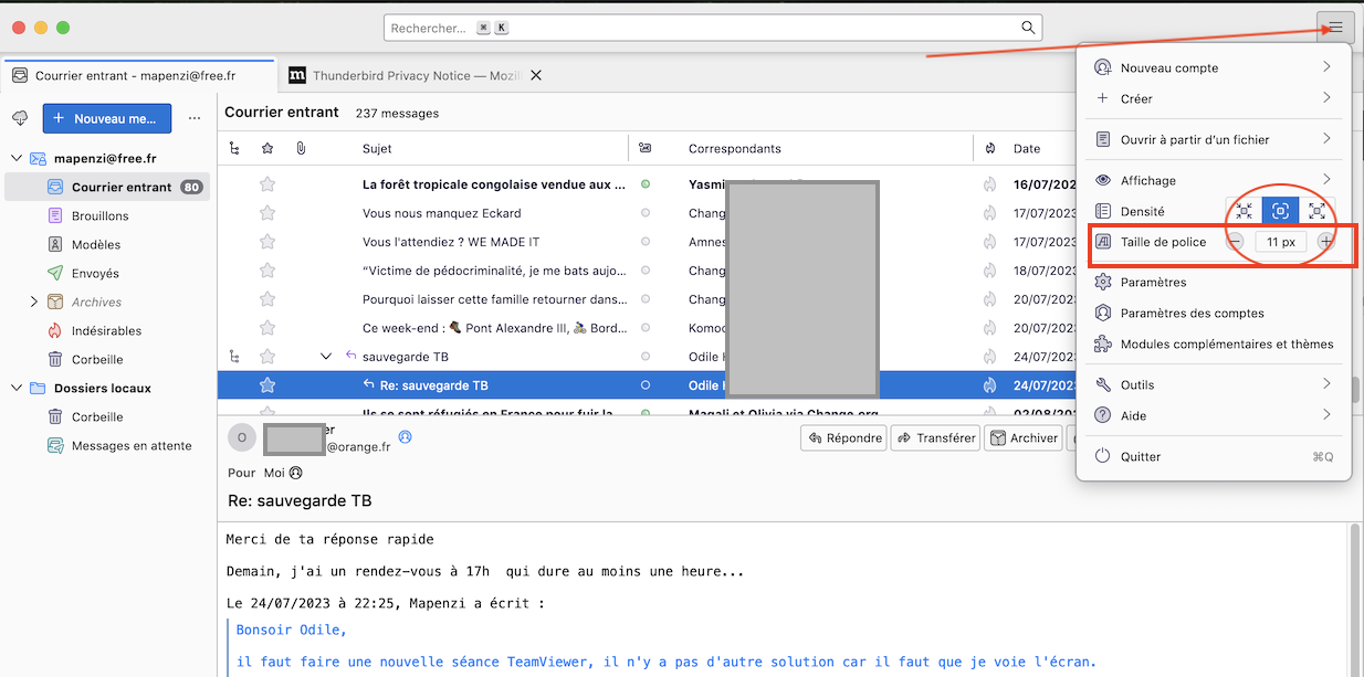

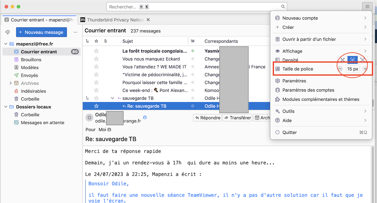

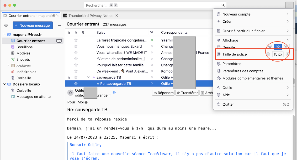

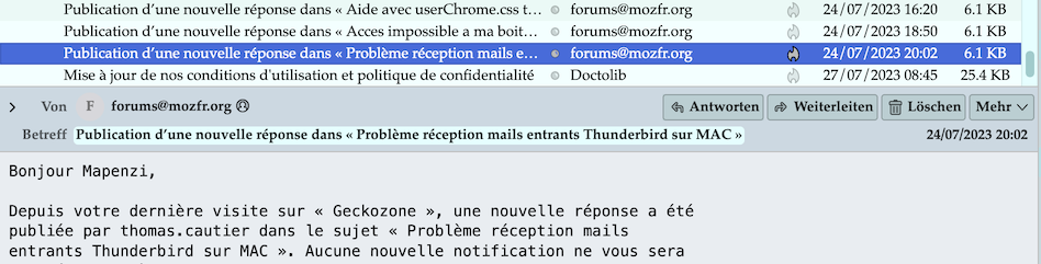

    Ich habe eben noch mal in einem 102er Profil ohne jegliche Veränderungen durch userChrome.css oder userContent.css getestet und nur mit dem Menü Ansicht > Schriftgröße gearbeitet. Seit ein oder zwei Versionen gibt es ja endlich diese neue Funktion in TB. Ich selber benutze sie aber nicht, da ich seit Jahren meine Schriftgrößen in den verschiedenen Fensterbereichen individuell durch userChrome,css einstelle wie es mir am besten gefällt.

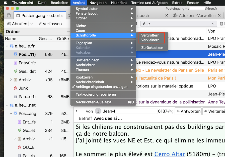

    Im Menü Ansicht > Schriftgröße kann man inzwischen die Schriftgröße für alle Bereiche gleichzeitig einstellen, woran ich erstmal gar nicht gedacht hatte. Versuche es einfach mal und sage uns dann, wie es dir gefällt!
