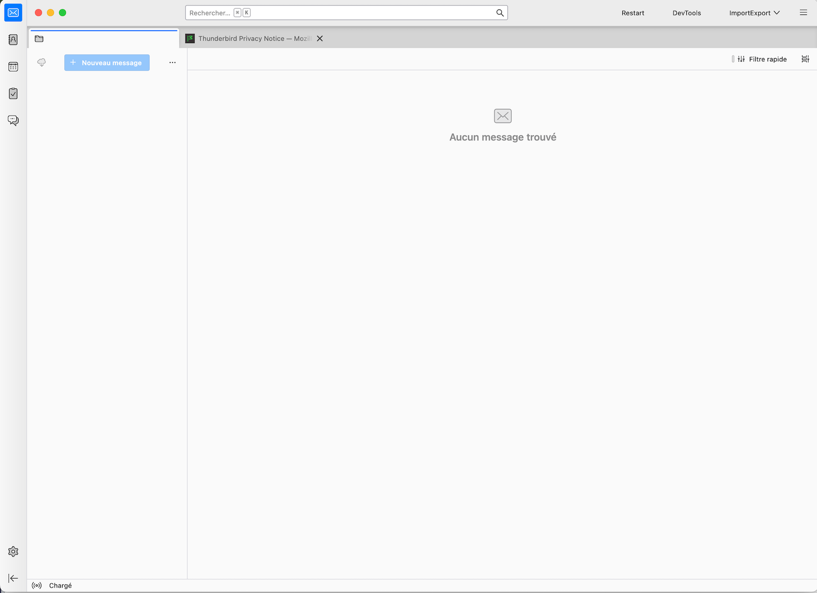

    ich gehe eine Wette ein, dass der Stromausfall die enorm wichtige Datei prefs.js in deinem Thunderbird Profil zerschossen hat. Das typische Zeichen danach ist, dass alle deine Konten und Ordner weg sind und dass TB beim Start eine fast leere Seite anzeigt (siehe Bild)
    Statt in ... Benutzer/XYZ/Appdata/Local/Thunderbird/Profiles/NamedesProfils zu suchen, solltest du nach ... Benutzer/XYZ/Appdata/Roaming/Thunderbird/Profiles/NamedesProfils gehen und im Profilordner nach einer prefs.js Datei suchen. Wenn sie nur 6 bis 7 kB groß ist und wenn du außerdem eine wesentlich größere prefs-1.js (oder invalidprefs.js) findest, habe ich meine Wette gewonnen.

    • 20. August 2026 um 17:35
    Eine prefs.js Datei mit einer Größe von 13 kB entspricht in etwa einem Profil mit einem Email-Konto.
    Hattest du bislang mehrere Konten?
    Sieht denn dein TB Fenster ungefähr so aus wie in meinem Screenshot?
    Hast du inzwischen schon ein Konto neu eingerichtet?

    Mapenzi Ich hatte ein Mailkonto. Das TB-Fenster sieht genau so aus.
