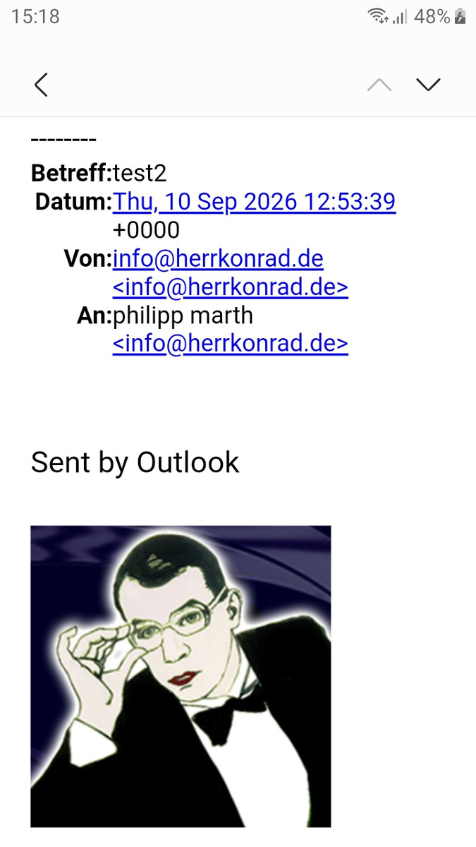

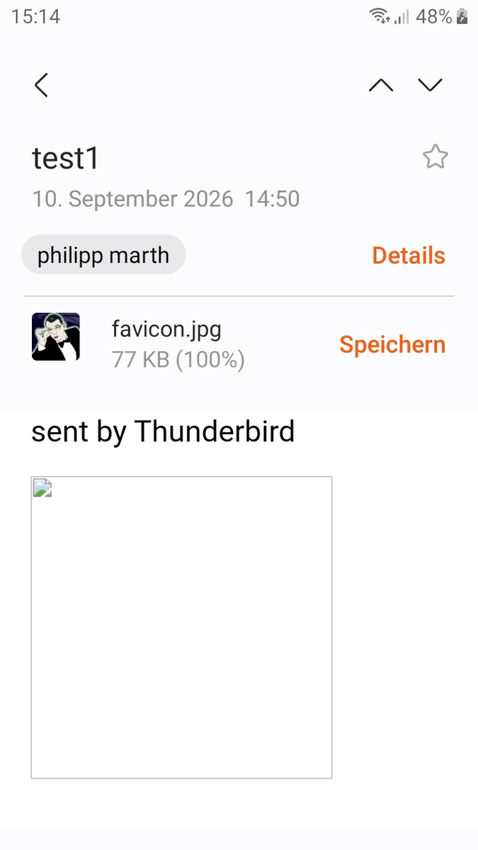

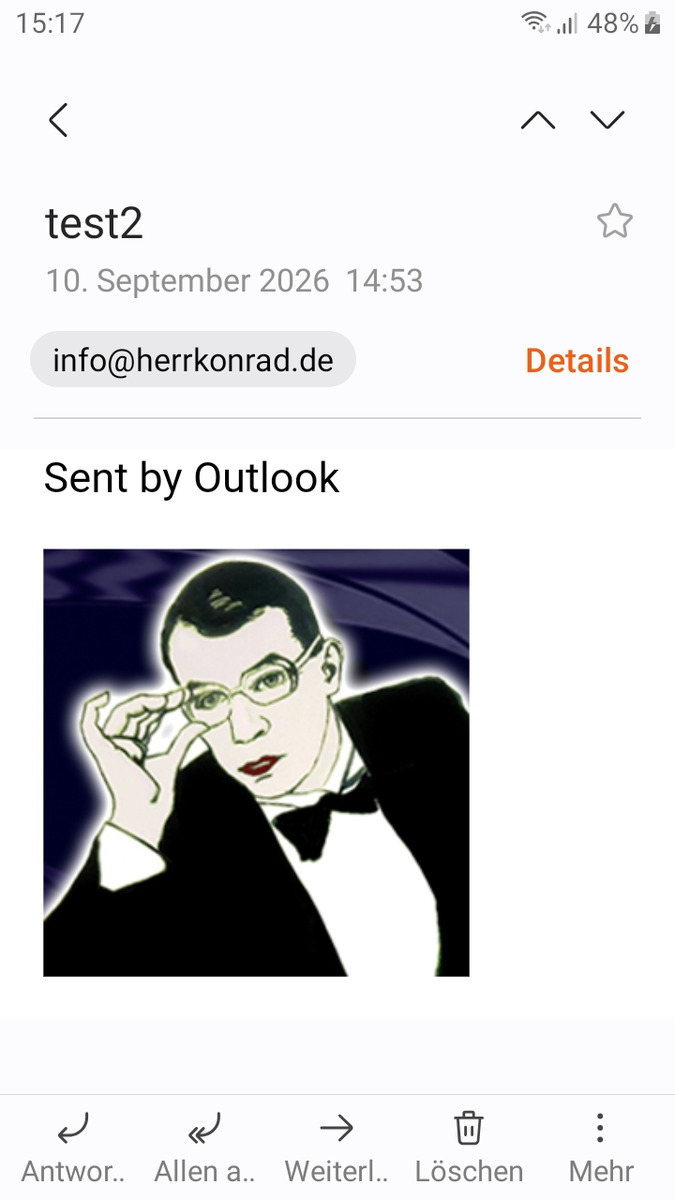

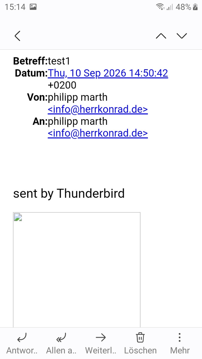

    sorry für meine späte Antwort.
    Also, ich hab alle Schritte, die du genannt hast, nachvollzogen. Die Grafiken sind jeweils als Datei und nicht nur als Link in den gespeicherten Mails, empfangene Mails sind jeweils 3 KB grösser, als die gesendeten.
    Ich schick hier nochmal die Mail, wie sie im Samsung-Gerät empfangen wurde, jeweils einmal als Datei (.txt) und den entsprechenden Screenshot (.jpg), also, wie die Mail tatsächlich angezeigt wird:
    test1_tb[1].jpg und test1_tb.eml[1].txt - gesendet mit Thunderbird, empfangen im Samsung-Gerät. Hier wird die Grafik NICHT angezeigt.
    Fwd_test1_tb.tb[1].jpg und Fwd_test1_tb.tb.eml[1].txt - gesendet mit Thunderbird, weitergeleitet mit Thunderbird, empfangen im Samsung-Gerät. Hier wird die Grafik NICHT angezeigt.
    test2_ol[1].jpg und test2_ol.eml[1].txt - gesendet mit Outlook, empfangen im Samsung-Gerät. Hier WIRD die Grafik angzeigt.
    Fwd_test2_ol.tb[1].jpg und Fwd_test2_ol.tb.eml[1].txt - gesendet mit Outlook, weitergeleitet mit Thunderbird, empfangen im Samsung-Gerät. Hier WIRD die Grafik angezeigt.
    Die Datengrösse der .txt-Dateien variiert nur zwischen 106 und 109 KB, Die Datengrösse bei den .jpg-Dateien natürlich wesentlich mehr, je nachdem, ob die Grafik angezeigt wurde, oder nicht.

    Das Problem ist wirklich vertrackt!
    Ich habe mir die Bilder mit meinem Pedantic Picture Packer Addon aus den E-Mails gezogen und lokal abgespeichert. Ein diff darauf zeigt: Es gibt keinen diff, die Bilder sind binär identisch. Ein tieferer Blick zeigt auch, dass auch die Base64 Stellen im Mailquellcode inkl. zugehörigem Header identisch sind.
    Das JPG Bild ist keine Sonderlocke mit arithmetischer Kodierung, sonder der übliche Huffman Standard.
    Ich kann es nicht nachvollziehen.

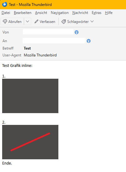

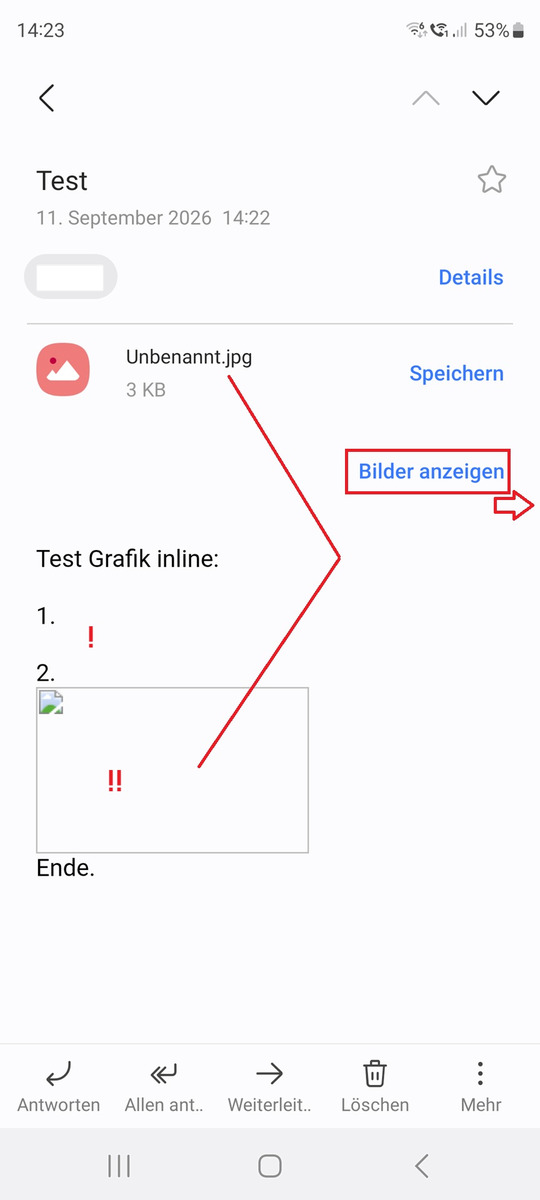

    Ich habe jetzt noch mal versucht, von Deinem ersten Beitrag bis hier nachzuvollziehen, was Du gemacht hast. Das ist inzwischen alles etwas unübersichtlich geworden. Dennoch bin ich der Meinung, dass Deine Einschätzung, es wäre ein Thunderbird-Problem, möglicherweise nicht zutrifft und aus Deinen Beobachtungen und Tests so nicht abzuleiten ist. Oder zumindest TB nicht alleine ursächlich ist.
    Vorab:
    Zitat von philippmarth
    Das Mailprogramm dort heisst einfach 'E-Mail' (Version 6.2.07.5).
    Die aktuelle Version ist 6.2.13.1. Jedenfalls bekomme ich momentan kein Update für die Samsung Mail-App angeboten und das ist die Version auf meinem Samsung. Anders als bei dem übersehenen Label zu Deiner Thunderbird-Version, irre ich mich hier nicht.
    Ein Versuch, Deine Beobachtungen noch mal etwas zu ordnen:

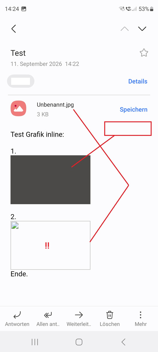

    • als Test erstelle und sende ich eine geeignete Mail mit TB 140.15.0esr, die so aussicht:
    1. ist über die Zwischenablage reinkopiert und wird, wie gleich zu sehen ist, als png interpretiert
    2. ist explizit als .jpg gespeichert und über den Menüdialog in die Mail eingefügt worden
    Die Mail geht nicht an sich selbst (nicht dasselbe Postfach), sondern an ein Postfach bei einem anderen Provider, damit diesbezüglich keine Einflüsse auftreten können.
    Und das ist das Ergebnis auf einem Samsung-Smartphone:
    Also, offenbar die gleiche Erkenntnis, die Du auch hast. Die eine Grafik muss nachgeladen werden, wird dann aber angezeigt, die andere Grafik zeigt einen 'defekt'-Platzhalter und wird auch nicht nachgeladen, sondern falsch als Anhang der Mail ausgewiesen.
    Allerdings sei noch mal erinnert, dass zumindest ich schon auf die Ungeeignetheit der Samsung-Mail-App für solche Eingrenzungstests hingewiesen habe.
    Denn das ist so nur auf dem Samsung in der Samsung-Mail-App.
    • in Outlook wird diese aus Thunderbird abgesendete Mail korrekt angezeigt (quasi simuliert 1. fremder Empfänger)
    • in Thunderbird mit dem ich das Zielpostfach auch abrufe, wird die Mail ebenfalls ohne Fehler korrekt angezeigt (sagen wir, der 2. simulierte fremde Empfänger, usw.)
    • Thunderbird für Android zeigt die empfangene Nachricht völlig korrekt an
    • die Apple-Mail-App auf einem iPhone zeigt die Nachricht ebenfalls korrekt an
    • ... das sieht für mich so langsam danach aus, dass es vielleicht doch eher ein Problem der Samsung-Mail-App ist?
    Da wir schon klären konnten, dass die Grafiken nicht als Link, sondern eingebettet in der Mail sind, hat der Quellcode jetzt nicht mehr so viel Relevanz. Zur Vollständigkeit trotzdem hier der Quellcode der von mir abgesendeten Mail:
    HTML

    Das ist, was von Thunderbird rausgeht. Und alle bis auf die Samsung-Mail-App können das richtig darstellen. Möglich, dass hier etwas nicht konform ist und die Samsung-Mail-App deshalb strauchelt. Jedoch erst einmal unwahrscheinlich. Und das Mozilla einen Workaround für die Samsung-Mail-App schreibt ist auch recht unwahrscheinlich.
    Wenn dies so nicht Deinen Beobachtungen entspricht, dann präzisiere bitte an konkreten Stellen.

    • 11. September 2026 um 15:30
    • #29
    Und das wird ja auch von Samsung komplett umgeschrieben. Ein weiterer Punkt, warum das eher ein Samsung Problem ist.
  • philippmarth
    14
    3. Sep. 2026
    • 12. September 2026 um 11:19
    • #30
    Danke sehr an alle für euren Einsatz! Dann gehe ich jetzt auch mal davon aus, dass es doch ein problem im Samsung-E-Mail-Programm sein muss.
  • Nachrichteninhalt immer Reintext; Anlagen werden nicht angezeigt
