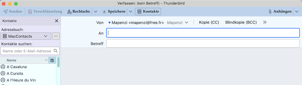

    • 18. November 2025 um 18:40
    Zitat von Genyornis
    Auch die Textformatierungs-Symbole sollten bei Reintext gar nicht verfügbar sein. Das empfinde ich sehr irritierend.
    Sind sie auch nicht, jedenfalls hier in den v145 und 140.50esr:
