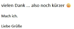

    passiert Euch das auch:
    Ihr schreibt eine E-Mail und nach einem Zeilenwechsel wird die Schrift plötzlich kleiner (angezeigt):
    In beiden Zeilen steht oben "normaler Text" und "variable Breite", die Größe wird ja nicht angezeigt.
    Markiert man beides und klickt dann 1x auf das "große T" mit Pfeil nach oben werden beide Schriften auf die gleiche Größe vergößert, und mit den "kleinen T" mit Pfeil nach unten auf die gleiche, originale Größe verkleinert.
    Woher kann das kommen, dass ein einfacher Zeilenwechsel / Return dazu führt, dass in der nächsten Zeile kleiner weitergeschrieben wird?
    Das aber auch nicht immer, sondern anscheinend wahllos bei irgendeinem Zeilenwechsel im Text.
    Ein Test hat gezeigt, dass die unterschiedliche Schriftgröße auch so beim Empfänger ankommt, es ist also nicht "nur Optik".

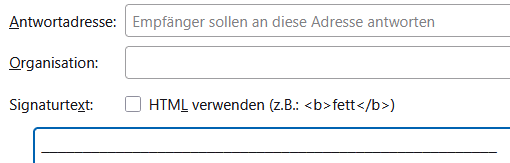

    Und um das Bild rund zu machen: Unter den Mail kommt immer eine feste Signatur, die in den Konto-Einstellungen hinterlegt ist.
    Das ist aber reiner Text ohne HTML oder so - eine Folge aus "_" zur Abtrennung dann die üblichen Angaben, die ich hier jetzt nicht mehr im Screenshot habe.

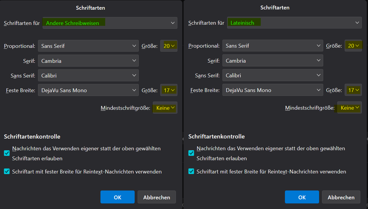

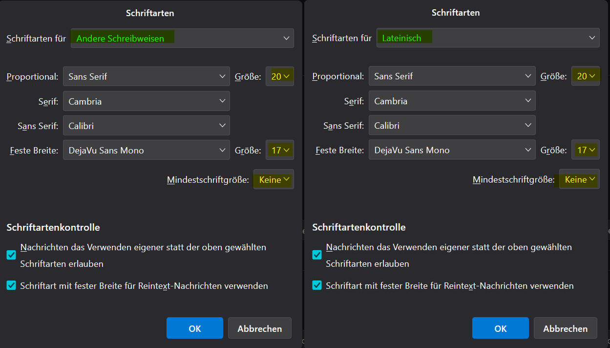

    Nun, deine Beschreibung deutet eindeutig darauf hin, dass du mit verschiedenen Zeichensätzen arbeitest, welches sich dann gerade bei HTML deutlich in gezeigter Form logisch auswirkt.
    Überprüfe also im Detail die Einstellungen für die Zeichensätze "lateinisch" und "andere Schreibweisen (UTF-8)".
    Beide Zeichensätze müssen exakt die gleichen Einstellungen bezüglich der verwendeten Schriftarten und Schriftgrößen haben!
    Beispiel einer korrekten Definition bezüglich Zeichensätze:
    Begebe dich wie folgt zu den entsprechenden Einstellungen:
    Einstellungen => Allgemein => Sprache und Schriftarten => Schriftarten => Erweitert
    Stelle hier nun deine bevorzugten Schriftarten und Schriftgrößen ein!
    Wie folgt könnte eine korrekte Konfiguration aussehen:
    Achte darauf, dass zumindest die Zeichensätze "lateinisch" und "andere Schreibweisen (UTF-8)" exakt die gleichen Einstellungen haben!

    Ja, das weiss ich mit -- 😃
    Ich wollte nur erklären, warum in dem Screenshot der Signatur ein langer Strich vorkommt... Eine rein optische Trennung.
    In der Mail setzt TB die beiden -- selber darüber.

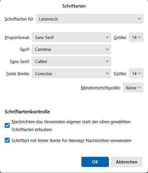

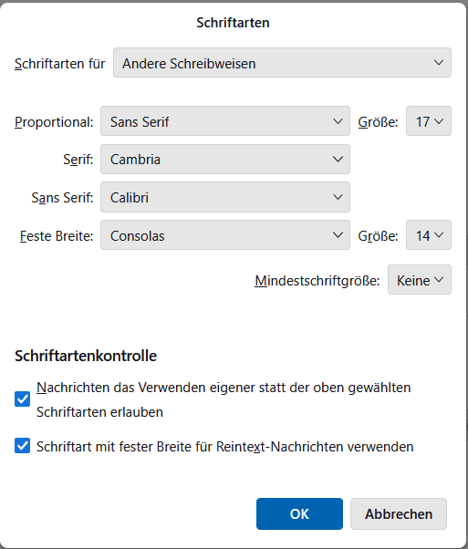

    Zitat von ThoBa
    Zitat von Besch
    Beides hilft mir aber nicht zu erkennen, watum sich die Schriftgröße oberhalb der Signatur und 1-2 Zeilen oberhalb der -- manchmal bei einer neuen Zeile / Enter ändert und kleiner wird.
    Hast du Beitrag #2 nicht gelesen und befolgt?
    ThoBa :
    Den hatte ich in der Tat überlesen - Danke für Deine Erinnerung.
    Interessanterweise stehen hier unterschiedliche Größen.
    Eine Einstellung mitz "UTF-8" finde ich nicht im DropDown.
    Ich habe jetzt alle Größen auf "14" gestellt und werde beobachten, ob das weiterhin passiert.
    Der Größenwechsel erfolgte immer ausgelöst durch ein "Return" ("Enter", Zeilenschaltung).
    Nicht jedes "Return" erzeugt diesen Effekt, aber wenn es passiert war immer ein "Return" der Auslöser.
    Oder sollte ich nach neuer Erkenntnis sagen: Ein Wechsel der "Schriftarten für..." statt "Ein Wechsel der Größe" :/:/

    Ja, das ist oft so, weil User auf solche Details nicht achten! Genau diese Einstellungen sind aber äußerst wichtig, wenn es um Schriftgrößen geht.
    Ja, das ist schon etwas verwirrend!
    MERKE: "Andere Schreibweisen" = "UTF-8":!:
