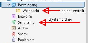

    sind beide mit dem System-Icon für Archiv dargestellt oder ist einer von beiden der 'normale' gelbe Ordner? Den müsstest Du löschen können. Falls beide das Systemsymbol haben, hilft i.d.R. das Add-on FolderFlags um einen der beiden Ordner zu einem normalen Ordner zu machen. Das muss dann aber zur Vorgabe in den Einstellungen passen. Sprich, dort ist für Archiv ja einer der beiden als Archiv eingestellt. Den natürlich so belassen und nicht zurücksetzen. Außerdem kannst Du mal beim Provider direkt über den Webmailer im Browser prüfen, ob es wirklich 2 Ordner gibt, einen mit, einen ohne s. Das würde klären, ob TB lediglich mal wieder mit der Übersetzung der Bezeichnungen hadert. Und schließlich bestünde auch noch eine Option im De-Abonnieren des einen Ordners.
