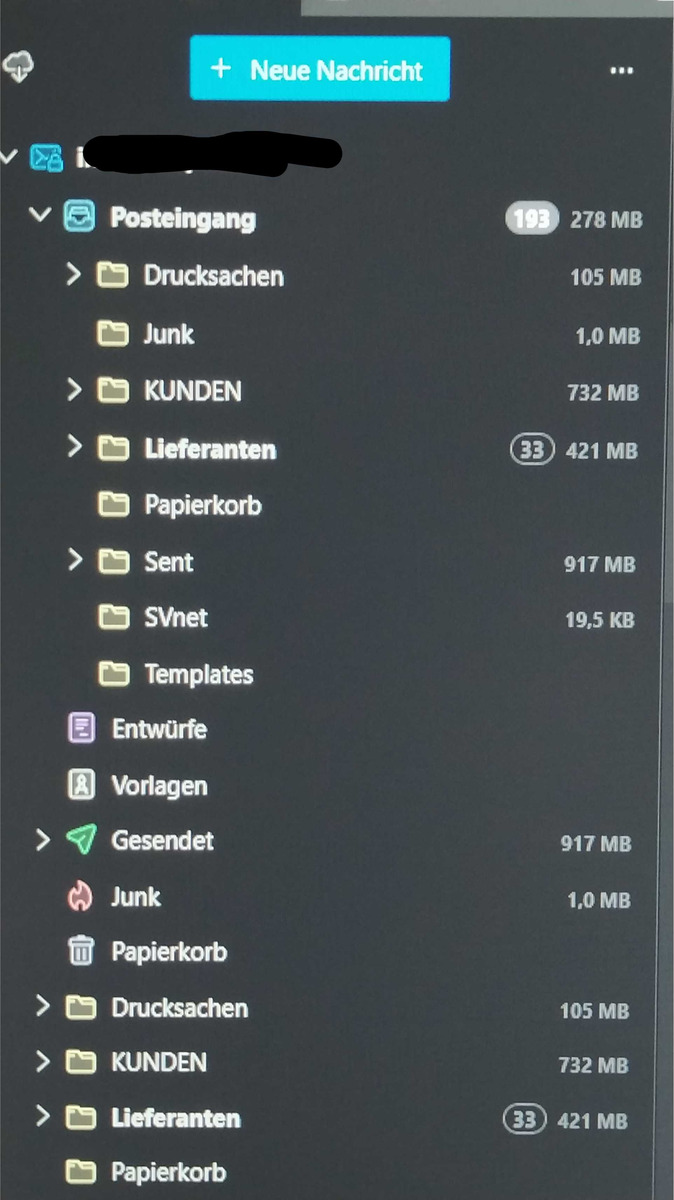

    • 23. Oktober 2025 um 22:20
    Anbei der Monitorschuss.
    Wie man sieht, alle Ordner Doppelt mit doppelter Speicherplatzbelegung.
    Kein Bekannter Anbieter der Big-Player, eher ein mittlerer Regionaler.
    Abonniert eben das was zu sehen ist.

    Wie schon im ersten Beitrag erwähnt, klicke ich alle Abos unter dem oben zuerst angezeigten Ordenr "Posteingang" weg,
    da weiter unten ja nochmal vorhanden, wird es nicht übernommen.
    Klicke ich die Abos die doppelt sind im unteren Bereich des Bildes weg, fehlen die Ordenr komplet,wird nicht gar mehr angezeigt.
    Ich hoffe so war es verständlich.

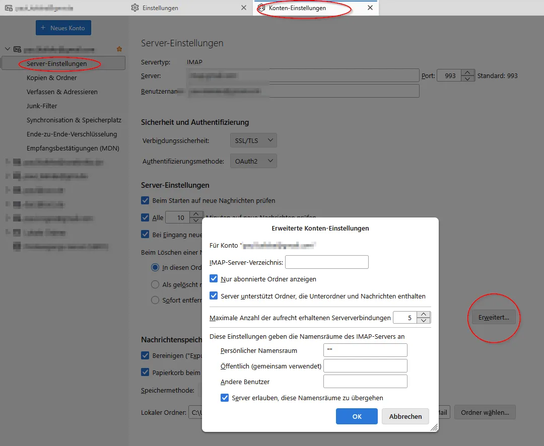

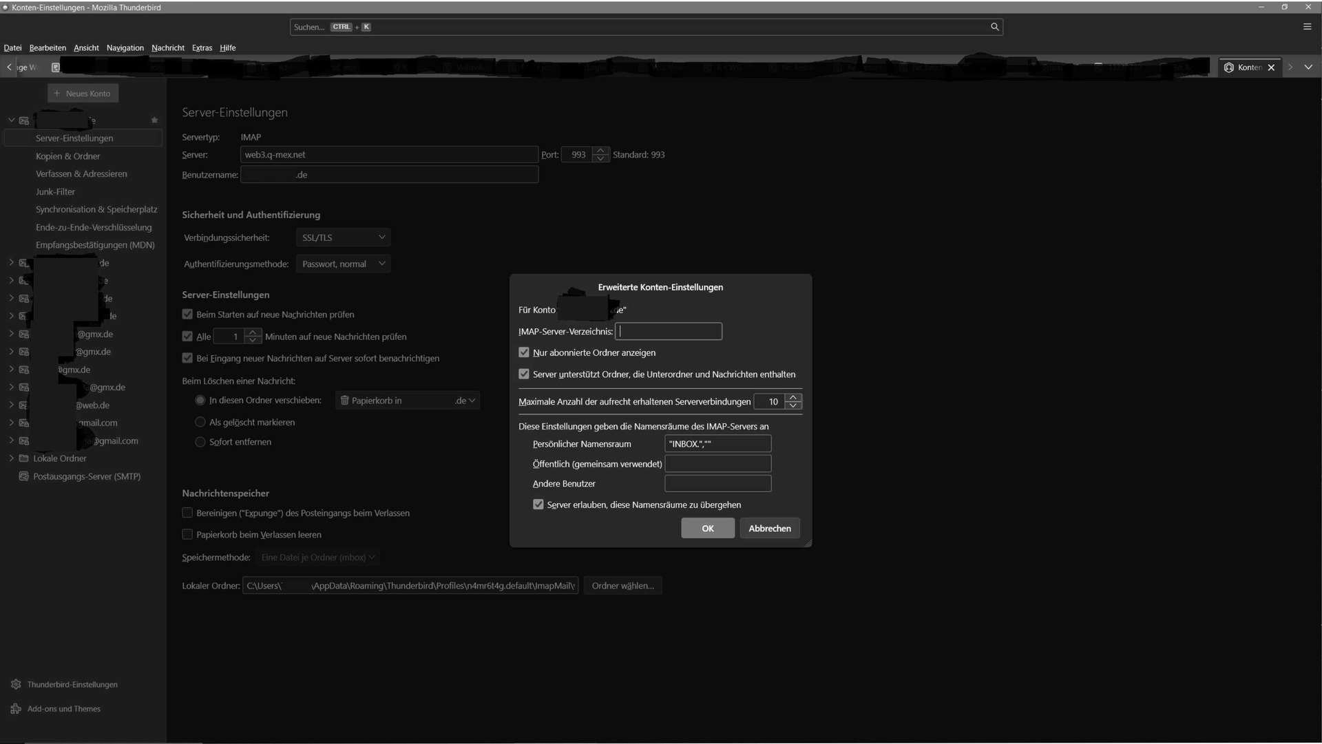

    was ist da eingestellt:

    Zu deinem Bild: der obere Papierkorb wie auch darunter "Sent" ist laut verwendetem Symbol manuell angelegt und kein Systemordner. Die Doppelung wäre also manuell verursacht oder via eigener Automatismen (wie Filtern).
    btt:
    Es stellt sich mir die Frage, ob es Kopien sind oder nur zwei unterschiedliche Ordnerverknüpfungen. Ich halte es für einen zu großen Zufall das z.B. die Ordner sent und gesendet genau gleich groß sind.
    Daher die Frage ob du eine Mail nur einmal löschen musst und sie dann aus beiden Ordnern verschwindet?
    Für mich sieht das sehr nach einem geänderten Namensraum aus, wodurch das TB wieder gerade biegt aber alles verunstaltet.
    Wie sieht die Ordnerstruktur denn auf Dateiebene, also im Profil aus?

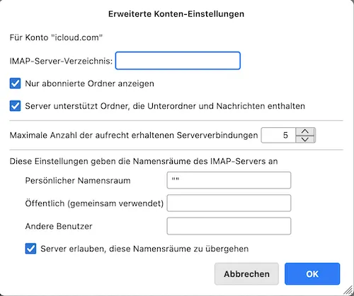

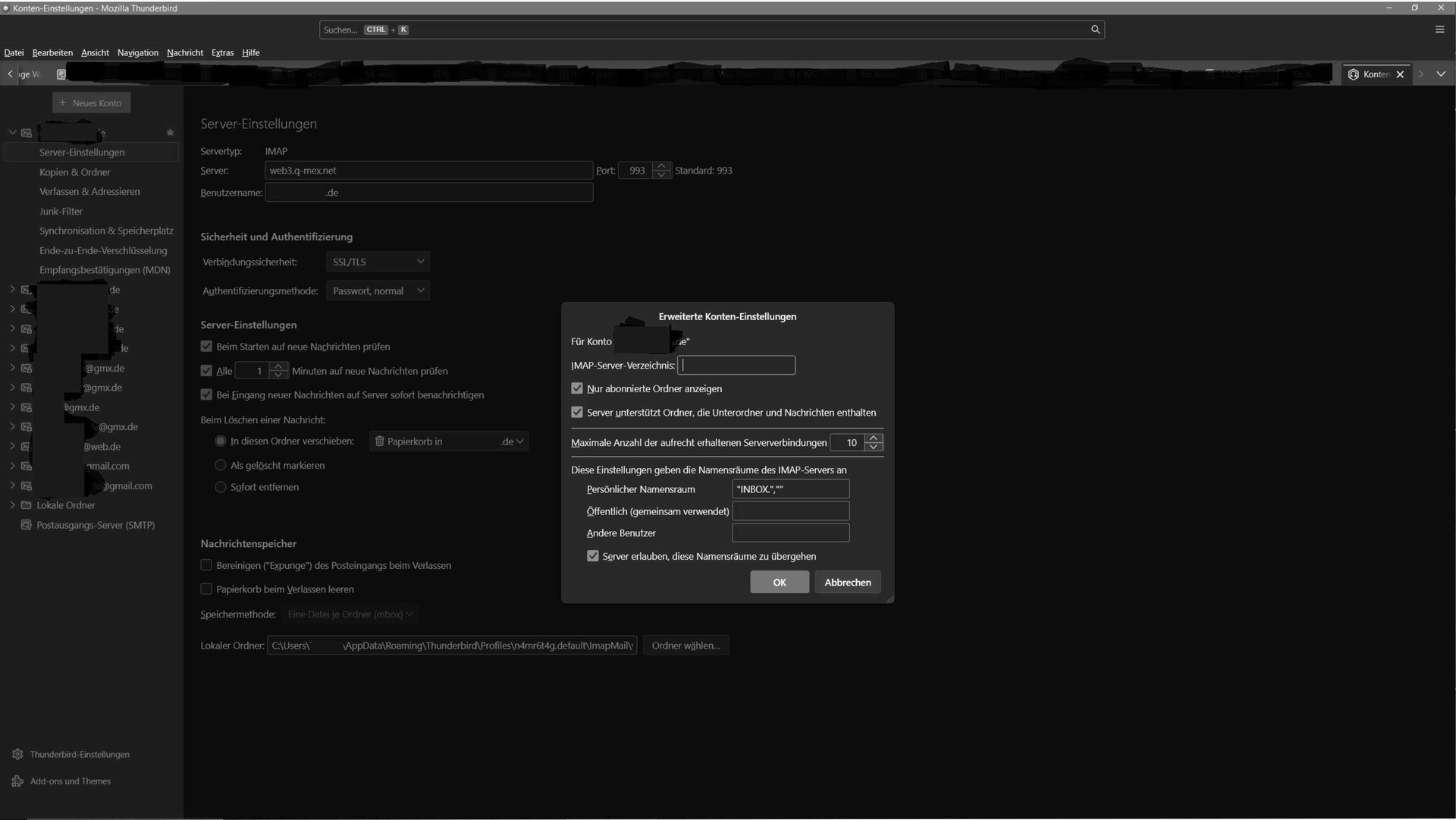

    Unter Erweiterte-Konteneinstellungen sieht alles gleich aus, bis auf Persönlicher Namensraum, hier steht: "INBOX.",""
    Ist das die Ursache?

    Und/Oder hängt das mit dem "INBOX.","" zusammen?
    Glaube ich nicht. Woher deine doppelten Ordner kommen, kann ich so nicht sagen. Dazu ist auch dein Screenshot nicht ausreichend. Vielleicht liegt es nur an der von dir gewählten Ordner-Ansicht. Dazu müsste ich das ganze Konstrukt sehen einschließlich dem Profilordner.

    Zitat von 4Fun
    "INBOX.",""
    Ist das die Ursache
    Ja, ich würde Änderungen aber immer nur mit aktueller Sicherung machen.
    Ich würde die zwei Werte mal auf einen reduzieren und dann TB neu starten.

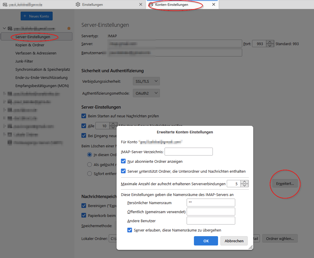

    Zitat von dErzOnk
    Ja, ich würde Änderungen aber .......
    Warum tritt bei mir nicht das gleiche Problem auf mit den gleichen erweiterten Konten-Einstellungen?
    Ich vermute einmal, dass dein Provider "Spielereien" mit den Namensräumen nicht zulässt. Bei T-Online (D) kann man im gezeigten Bild auch alles Mögliche einstellen, wobei sich keine Änderungen ergeben. Bei GMX bspw. sieht es diesbezüglich wiederum ganz anders aus. ;)
    Mit Sicherheit! Ich kann dein Problem mit jener Einstellung hier nachvollziehen. :)
    Entscheide dich also für "INBOX." (System-Ordner sind Unterordner von "Posteingang") oder halt für "". Mit beiden Varianten kannst du weiterhin unter jedem Ordner auch Unterordner nach Belieben anordnen, wobei diese dann nicht mehr "verdoppelt" werden.
    Viel Glück! :thumbsup:
