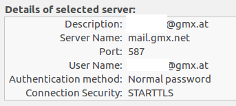

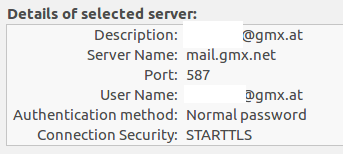

  • GMX Smtp funktioniert nicht
    • mclaren
    • 19. August 2018 um 10:26
    • Thunderbird-Version: 52.9.1 (64-bit)
    • Betriebssystem + Version: 16.04.2-LUbuntu
    • Eingesetzte Antiviren-Software: keine
    • Router-Modellbezeichnung (bei Sende-Problemen): kein eigener Router, nur Internetmodem mit Router
    Hallo!
    Ich habe meinen Laptop neuaufgesetzt und wollte ursprünglich mein Thunderbird Profil übernehmen. Allerdings gab es hier Probleme mit den gespeicherten Logindaten. Also hab ich ein neues Profil angelegt und die Konten alle neu eingerichtet. Das Abrufen der E-Mails über IMAP funktioniert, aber SMTP nicht. Ich bekomme keine Fehlermeldung, er tut einfach nichts wenn ich auf senden klicke.
    Hier steht wie smtp eingestellt werden soll https://hilfe.gmx.net/pop-imap/imap/…p_pop-imap_imap
    Anbei meine Thunderbird Einstellung - das senden funktioniert auch bei einem zweiten GMX Konto derzeit nicht. Da keine Fehlermeldung kommt weiß ich nicht was das Problem ist.
    Vielen Dank vorab für Tipps
