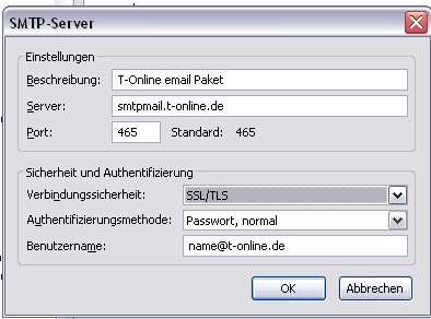

    wahrscheinlich meinst Du folgende Combobox im TB 3 ?
    allerdings kann ich da keinen andern eintragen, z.B. den meiner Uni, sondern nur einen auswählen, der in irgendeinem meiner anderen Konten schon mal vorkam :(
    oder wie kann ich dort uni-hannover.de eingeben??
    vollständiges Bild bitte unten klicken:
    Externer Inhalt img14.imageshack.us
    danke

    zu den Postausgang-Server gelangst du, wenn du in der linken Spalte ganz nach unten scrollst.

    OK; DANKE.
    gerade gesehn.
    aber warum auch immer das so kompliziert global eingerichtet ist und nicht im Reiter individuell für jedes Konto extra eingetragen werden kann, wie in jedem anderen Emailprogramm auch.
    das sid auch 2 Eintragungen...
    zum einen muß ich den Einstellungspunkt für SMTP Server da unten links suchen, dann meinen hinzufügen -
    und dann im Konto NOCHMAL auswählen.
    Wasn Umstand .. und unübersichtlich. Statt das direkt in einem Dialog mit dem Einganngsserver abzufragen.
    Danke.
    Ohne Deinen Hinweis hätte ich das in der verstreuten Doku /Hilfe (die z.T. auch noch auf verschiedene zudem anders aussehende Versionen hinweisen (TB2 TB8, etc.,)) im internet nicht gefunden.

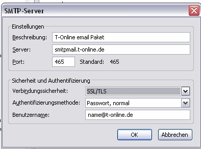

    und bekomme folgende Meldung:
    Externer Inhalt img194.imageshack.us
    kann mir jetzt jemand sagen, was schiefgelaufen ist ?
    ich bin jetzt echt ratlos.
    Denn es handelt sich nicht um den GMX server, sondern den der UNI.
    und der ist nun auch wie im Screenshot zu sehen eingestellt.
    http://img84.imageshack.us/img84/3858/tbi…ernbild2011.png (rechts unten)
    uuuuuuund nochn Screenshot
    http://img7.imagebanana.com/img/qp0omwds/STMPEingestellt.png

    die Meldung besagt ja, dass du versuchst, über den gmx Server zu gehen, also irgendwo stimmt da eine Zuordnung noch nicht oder du hast die falsche Adresse als Absender gewählt.
    Btw: dein letzter Screenshot http://img7.imagebanana.com/img/qp0omwd ... stellt.png zeigt nicht das Bild der aktuellen Version 3.1.16, siehe
    Welche Version hast du genau?
