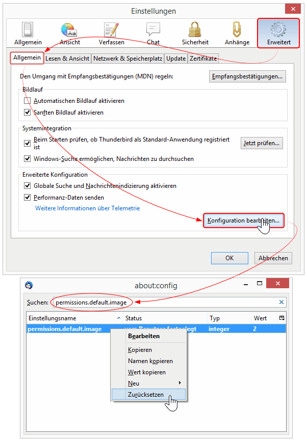

    also den Wert von permissions.default.image auf 1 setzen
    Extras ➔ Einstellungen ➔ Erweitert ➔ Allgemein ➔ Konfiguration bearbeiten
    dort dann den Einstellungsnamen permissions.default.image suchen
    dann einen Rechtsklick auf permissions.default.image ➔ Zurücksetzen
