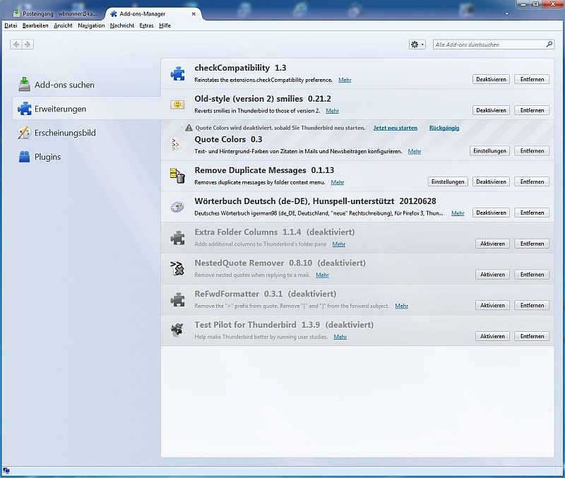

    wenn ich das Add-on "Disable Add-on Compatibility Checks" aktiviere, bekomme ich dieses Fenster:
    Hier heißt es bei Quote Colors: Quote Colors wird deaktiviert, sobald Sie Thunderbird neu starten.
    Was kann ich machen, damit Quote Colors aktiviert bleibt?

    wenn ich das Add-on "Disable Add-on Compatibility Checks" aktiviere steht bei Quote Colors: "Quote Colors ist nicht kompatibel mit Thunderbird 17.0".
    Gibt es doch eine Möglichkeit, Quote Colors 0.3 mit Thunderbird 17.0 Zum Laufen zu bringen?
    ja, das ist ja auch so. Das steht bei einigen meiner Erweiterungen auch. Wichtig ist, dass es aktiviert ist. Und der Hinweis heißt nicht, dass es nicht läuft. Es könnte aber auch sein, dass die Erweiterung nicht funktioniert oder sogar dass sie das gesamte System instabil macht. Das musst Du ausprobieren.
