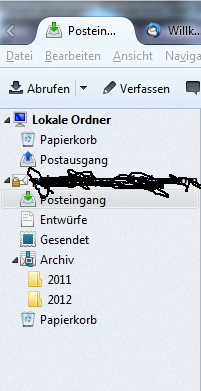

    Nach Aufruf von Thunderbird erscheint bei mir immer die zuletzt "gelesene" oder "gesendete" Mail. Um zum Posteingang zu kommen, muß ich über die Leiste (oben) auf den Pfeil nach links gehen und dort halten. Erscheint dann das Symbol "gesendet", dann wird dies mit Klick aufgerufen und erst jetzt erscheint die eigentlich gewünschte Ordnerauswahl %5Bimg%5D(Anlage)[/img]
    Ziel: Bei Dateiaufruf soll immer als Erstes die Ordnerliste kommen. (Posteingang, Postausgang usw.)
    Wer kann mir helfen Thunderbird entsprechend zu konfigurieren?
    Danke im voraus sagt,
    Balticus

    mir ist nicht ganz klar wie du dich wohin durchklickst, um das anzuzeigen, was du willst.
    Standardmäßig öffnet sich TB immer mit dem zuletzt angezeigten Tab im Fokus, bzw., wenn nur ein Tab benutzt wurde, mit dem zuletzt angezeigten Ordner im Fokus.
    Wahrscheinlich kann dir das Add-on "Folderpane Tools" https://addons.mozilla.org/fr/thunderbird…lderpane-tools/ helfen, die gewünschte Einstellung vorzunehmen.
