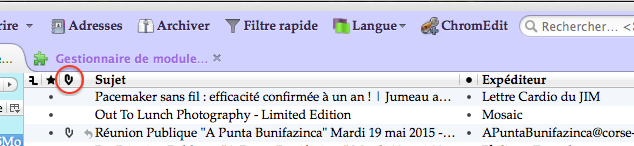

    Kein Problem,
    es gibt eine Bedienungsleiste direkt über dem Posteingang, dort der ganz rechte Button "Anhang". Ist wahrscheinlich neu.
    1.127
    12.575
    • 27. Mai 2015 um 13:43
    Es handelt sich möglicherweise um die Kolonne "Anhänge" mit dem "Büroklammer"-Symbol, die bei mir allerdings auf der linken Seite angezeigt wird.
    Wenn man auf diesen kleinen "Button" klickt, werden die Nachrichten sortiert nach "mit" und "ohne" Anhänge.
    Es kann dann durchaus vorkommen, dass nur die Nachrichten mit Anhängen im Blickfeld sind in der Nachrichten/Themenliste, und wenn man nicht nach oben oder unten scrollt, sieht man die Nachrichten ohne Anhänge nicht ;)
