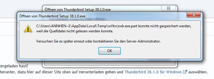

    Ich habe nach Neuinstallierung von Win 7 64 Bit ein Problem mit Mozilla Thunderbird.
    Sobald ich den Download installieren möchte, erhalte ich folgende Antwort:
    C:\useres\.....\AppData\Local\Temp\sCrLjMFf.exe.part konnte nicht gespeichert werden, weil die Quelldatei nicht gelesen werden konnte.
    Kann mir jemand bei diesem Problem helfen? Ich verzweifel langsam. Vielen Dank im Voraus für eine Antwort.

    also ich habe die Originaldatei Thunderbird 38.1.0 für Windows von Mozilla runtergeladen. Und auch auf deinen Link hin, habe ich es 3 x gedownloadet. Immer wieder mit der gleichen Fehlerangabe wie in den letzten 3 Tagen.
    Hatte ich auch schon einen Screenshot für die Antwort gemacht. Hänge ich dir ran. Völlig frustriert habe ich dann ein 4. Mal auf den Link geklickt und plötzlich ging es.
    Keine Ahnung warum es in den letzten Tagen insgesamt jetzt 28 x nicht geklappt hat und jetzt ganz plötzlich doch.
      • 45,4 kB
      • 709 × 264

    kleiner Nachtrag noch:
    EIne .part-Datei zeigt eigentlich an, dass es ein Teil einer Datei ist, i.d.R. ein noch nicht fertig gestellter Download. Somit ist das auch noch keine ausführbare Datei o.ä. In diesem konkreten Fall war auch die Quelldatei nicht lesbar, weil der Browser offenbar noch mit dem Download beschäftigt war und sich den exklusiven Zugriff auf die Dateil gesichert hat, was ja in dem Fall auch sehr sinnvoll ist.
    Dass es dann später funktioniert hat, lag vermutlich am inzwischen abgeschlossenen Download, womit Selbiger einen gescheiten Dateinamen bekamt und eine ausführbare (execute) Datei wurde ;-)
