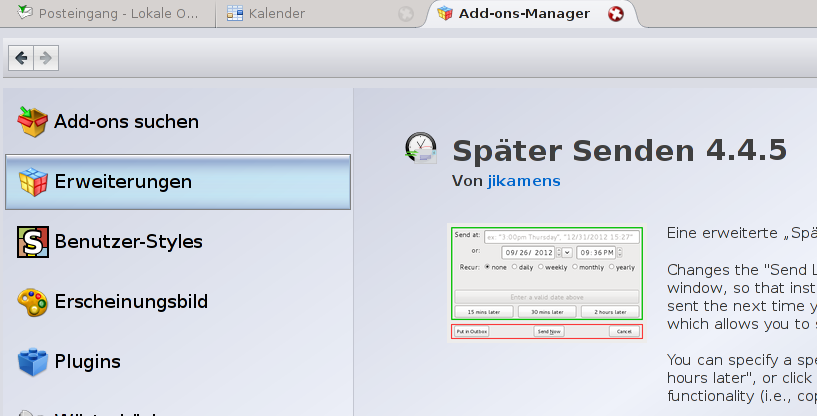

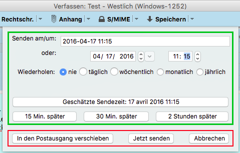

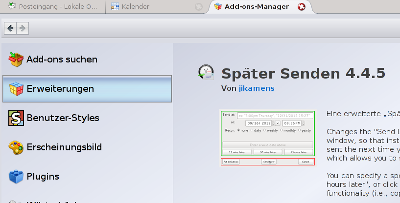

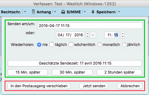

    Hello Kay-Uwe,
    meinst du vielleicht dieses Add-on "Später Senden" https://addons.mozilla.org/de/thunderbird/addon/send-later-3/ ?

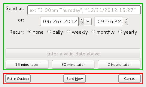

    Ich habe die Version 4.4.5 dieses Add-ons getestet und festgestellt, dass auch bei mir der Button "Später Senden" ausgegraut bleibt und nicht reagiert.
    Wenn ich allerdings im Verfassen-Fenster das Menü "Datei > Später senden" benutze, öffnet sich die Dialogbox des Add-ons, und ich kann einstellen, wann die Mail gesendet werden soll.
    Meine Test-Mails wurden dann auch zum gewünschten Zeitpunkt gesendet.

    bei mir (Thunderbird 38.7.2 und Thunderbird 45) wird bei "Später senden" sofort in den Postausgang verschoben.
    Dieses Einstellungsfenster
    ploppt nicht auf.
    MagicSLR und Später senden-Knopf von Thunder sind entsprechend seinen Empfehlungen installiert.
    Es geht bei mir im übrigen um die "jkamens"-Version.

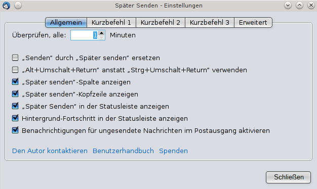

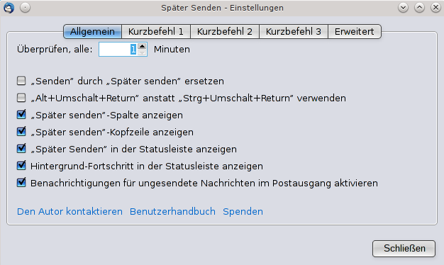

    • 1. Mai 2016 um 15:50
    Hallo Thunder,
    ja!
    Und so die Einstellungen:
    Einmal editiert, zuletzt von Feuerdrache (1. Mai 2016 um 16:13)

    • 1. Mai 2016 um 17:12
    Hast Du Enigmail installiert?
    323
    6.061
    • 1. Mai 2016 um 17:37
    Hallo Thunder,
    ja. Enigmail 1.9.1.
    7.329
    154
    • 1. Mai 2016 um 18:27
    Zitat von Feuerdrache
    ja. Enigmail 1.9.1.
    Wenn Enigmail installiert ist, deaktiviert sich Send Later von jikamens automatisch:
    http://blog.kamens.us/send-later#enigmail
    323
    6.061
    • 1. Mai 2016 um 19:56
    Hallo Thunder,
    vielen Dank für die Information nebst Link!
    Das war aber wohl nicht immer so. Enigmail ist bei mir "seit Jahren" installiert und "Send later" hat ebenfalls "seit Jahren" in Koexistenz mit Enigmail ordentlich funktioniert.
