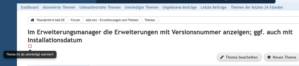

    Das machen wir hier etwas anders:
    Oberhalb des ersten Beitrages ist ein Kästchen, in welches du einen Doppelklick setzen kannst.
    BTW: Schön, dich mal wieder hier zu sehen ;-)
    MfG Peter
    282
    7.600
    • 11. Juli 2016 um 18:45
    Zitat von Boersenfeger
    Gerne würde ich jetzt den "Gelöst"-Button klicken,
    Hallo Boersenfeger,
    dann mach das doch.
    oben links findest Du den Punkt.

  • Boersenfeger
    111
    1.536
    3. Apr. 2005
    • 11. Juli 2016 um 18:46
    Oops, gefunden, hatte zwischenzeitlich meinen Beitrag editiert und den Vorschlag wieder entfernt...
    Vielen Dank!
