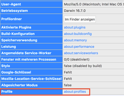

    Lies mal "Profil-Manager - Profile verwalten, erstellen und löschen" Profil-Manager - Profile verwalten, erstellen und löschen in "Hilfe & Lexikon".
    P.S. Ich sehe gerade, dass der von mir verlinkte Hilfe-Artikel nicht mehr auf dem neuesten Stand ist.
    Inzwischen (ich glaube, seit der Version TB 52) kann man nämlich den Profil-Manager auch aus dem geöffneten Thunderbird erreichen:
    Menü Hilfe > Informationen zur Fehlerbehebung > Allgemeine Informationen > Klick auf "about:profiles"

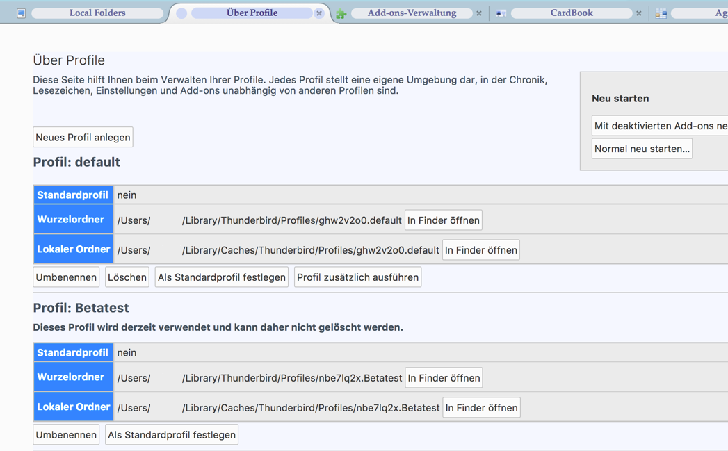

    Danach öffnet sich ein neuer Tab "Über Profile" mit dem Profil-Manager:
    Man kann hier neue Profile erstellen, Profile umbenennen oder löschen, ein anderes vorhandenes oder neu erstelltes Profil zusätzlich zu dem schon geöffneten laufen lassen, ....
