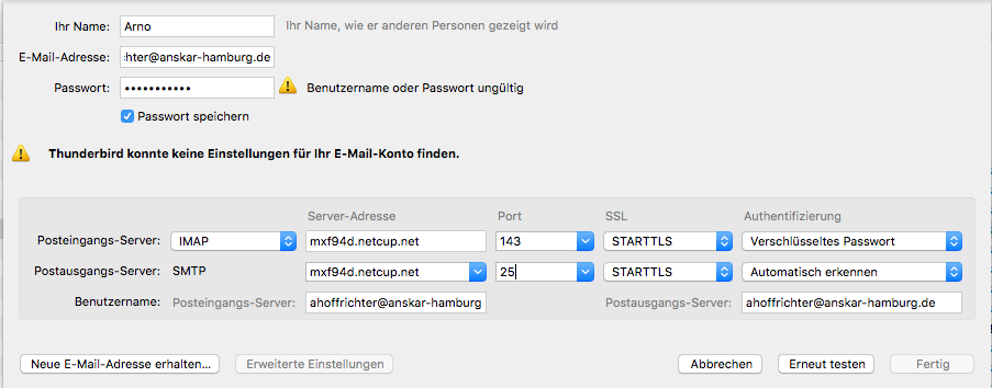

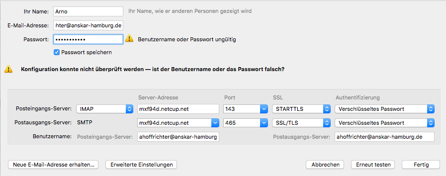

  • ArnoHoff
    8. Jan. 2018
    • 9. Januar 2018 um 10:32

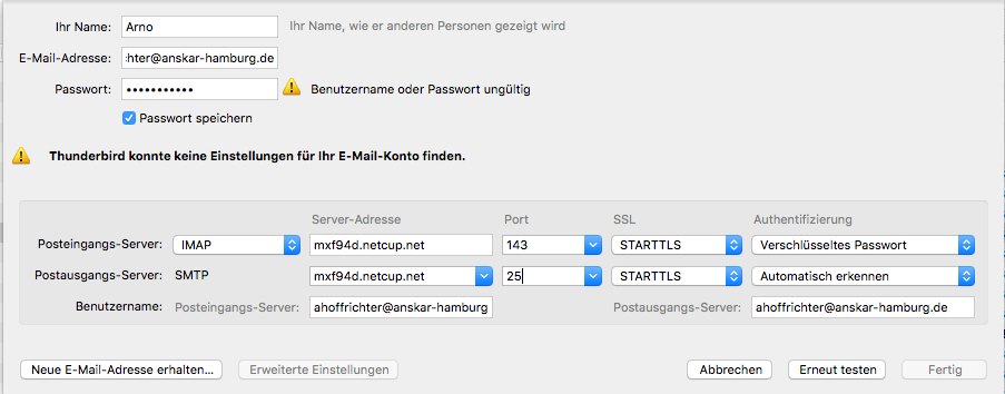

    so soll es sein (siehe Anhang) . Ich habe im Handy den Accocunt hinzugefügt, er bezieht den Serverpfad, den Port und die Verschlüsselungstechnik automatisch wie folgt: Eingehende: Port 143 STARTSSL, Ausgehende: Port: 465 SSL/TLS, dies funktioniert auch. Ich bin echt ratlos, denke aber, dass es irgendwie in diese Richtung geht. Beim Provider möchte ich ich nicht melden, weil wenn ich die Daten bei Apples Mailprogram eingebe, läuft es, es schint also irgendeiw mit TB zusammenzuhänge... Jemand eine Idee?
    Danke!

    • 10. Januar 2018 um 16:54
    Du bist sicher, dass der Benutzername nicht die komplette Mailadresse ist? Ich kenne nur einen Mailprovider, der den Benutzername ohne Domain (also ohne @xxxxxxx.de) zulässt. Überprüfe das bitte.

    • 11. Januar 2018 um 15:24
    Hallo  graba ,
    ja, fast überall, aber im ersten Bild ganz unten sehe ich unter Benutzername keine Domain.
    Außerdem ist wir aufgefallen, dass die Passwortverschlüsselung eingeschaltet ist. Auch das ist recht unüblich.
    Bitte auch mal ohne versuchen.

    • 12. Januar 2018 um 10:47

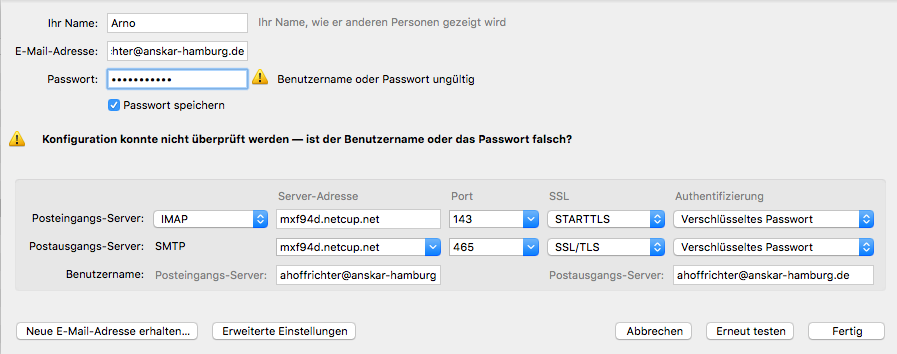

    Hey graba und mrb,
    also im Benutzername war die EMailadresse, und auch ohne @....de habe ich es nun probiert, leider nicht erfolgreich.

    Ich habe auf dem MAC nun ein neues Benutzerkonto eingerichtet und es dort probiert, auch hier gibt es die Fehlermeldung probiert habe ich es mit und ohne Domainzusatz als Benutzername...
    Ich bin planlos.

    Ist die Passwortverschlüsselung lt. Anbieter nun vorgesehen oder nicht?

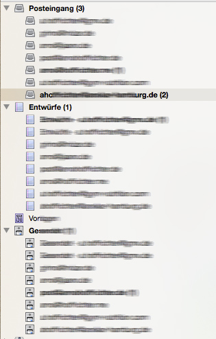

    Außerdem: kannst du einen Screenshot der Konten/Ordnerliste (linker Teil des TB-Hauptfensters) einstellen, in dem die Ordner des "speziellen Accounts" sichtbar sind und in dem du E-mail-Adressen unkenntlich gemacht hast?
    Mich interessiert in der Hauptsache das Icon des Gesendet-Ordners des "speziellen Kontos".

    • 21. Februar 2018 um 10:55

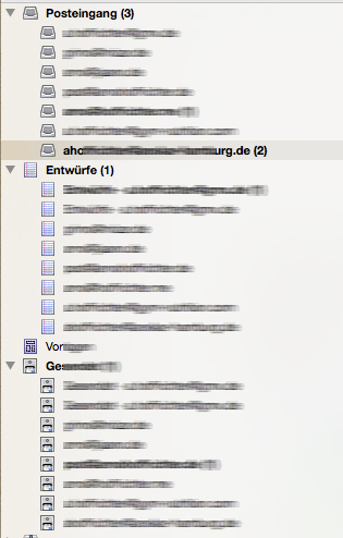

    Guten Tag,
    ich habe nun ein Screenshoot mit angehängt.
    Zwischenzeitig ist auch folgendes passiert.
    Ohne, dass ich irgendwelche Änderungen an den Einstellungen vorgenommen habe, ging es plötzlich wieder. Er konnte problemlos empfangen, senden und auch gesendete im Gesendet Ordner abspeichert. Etwa 2 Tage später hat es plötzlich wieder aufhegört.
    Ich kann das nicht verstehen.
    Auf anderen Geräten, sowie in Mail.app von Apple funtioniert es reibungslos, das ist das erste Mal, dass Thunderbird derart rummuckt.
    Der Provider sagt, er kann nicht weiterhelfen, wenn es keine Fehlermeldung gibt. Diese gibt es auch nicht.
    Ich habe nun eine Video-Aufzeichnng gemacht von der Status Bar ganz unten links, um zu gucken, welchen Status er dort anzeigt, wenn ich auf Senden Empfangen klicke für den Account:
    - Zugangsadaten werden gesendet
    Verbunden mit SERADRESSE...
    - Verunden mit Serveradresse
    keine Fehlermeldung und keine aktuellen Emails sichtbar. die letzte ist vom 4.2.18 seitdem zeigt er die aktuellen nicht mehr an.
    Der E-Mailversand funktioniert! er kann jedoch die gesendete nicht im Gesendet Ordner auf dem Server ablegen. Ich möchte sie nicht lokal speichern, sondern er soll die Ordner beschreiben und lesen können..
    Ich bin dankbar über Hilfe!
    LG Arno

    1.120
    12.534
    • 21. Februar 2018 um 11:56
    Hallo Arno,
    Ich fasse die aktuelle Lage kurz zusammen:
    der Versand von diesem Konto funktioniert (= die Empfänger erhalten deine Mails), du weißt aber nicht, ob und in welchem Ordner Kopien der gesendeten Mails abgelegt werden. Auf dem Server sind sie jedenfalls nicht sichtbar und auf anderen Geräten auch nicht.
    Wie man im letzten Screenshot sieht, benutzt du die Ansicht "Gruppierte Ordner", und unter diesen kann ich keinen "Gesendet" Ordner sehen, der ein generisches Icon hat. Ich hätte allerdings einen screenshot mit der Ansicht "Alle Ordner" vorgezogen, in der man sämtliche Ordner (und eventuelle Unterordner) des Problemkontos sehen kann.
    Hast du schon überprüft, ob die gesendeten Mails dieses Kontos im gruppierten "Gesendet"-Ordner angezeigt werden?

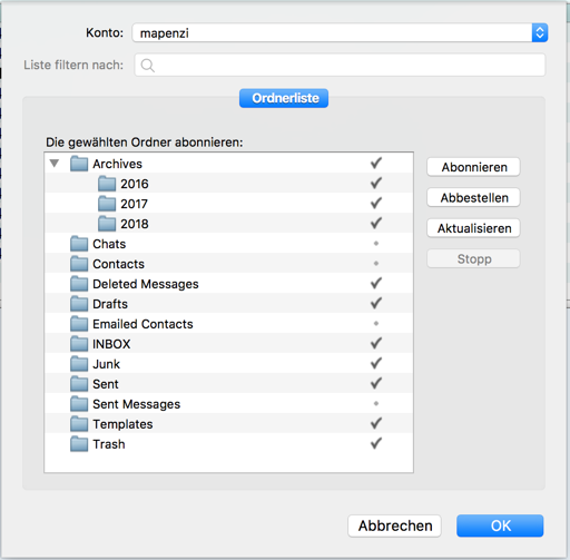

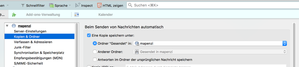

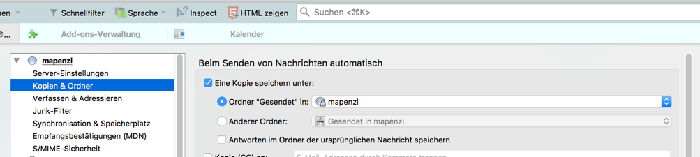

    Welcher Ordner ist gewählt in Extras > Konten-Einstellungen > Problem-Konto > Kopien & Ordner > Beim Senden von Nachrichten automatisch => Eine Kopie speichern unter ?
    Wenn du von der Ansicht "Gruppierte Ordner" in "Alle Ordner" wechselst, siehst du dann unter deinem Problem-Konto einen Ordner "Gesendet" mit dem typischen Icon? Wird in diesem Konto noch ein weiterer Ordner mit dem Namen "Sent Messages" oder "Sent items" angezeigt? Ein Screenshot dieses Kontos mit seinen Ordnern und Unterordnern könnte hilfreich sein.

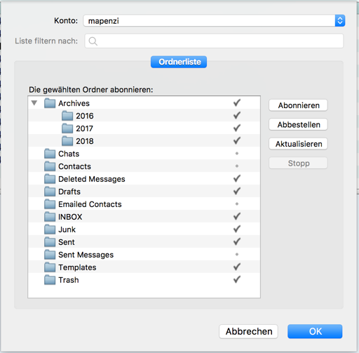

    Du könntest außerdem ins Menü Datei > Abonnieren gehen, das entsprechende IMAP-Konto selektieren und einen Screenshot der Ordnerliste machen:
