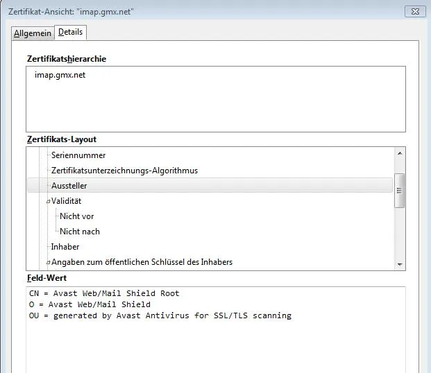

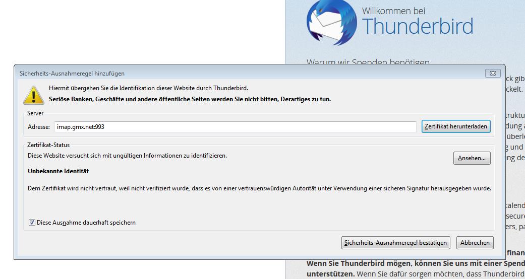

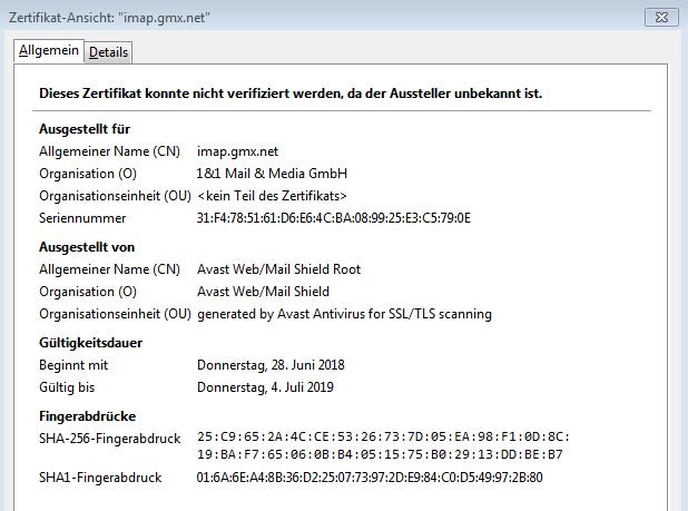

    Jedenfalls ist es so, dass ich bei Einrichtung von Konten immer dazu aufgefordert werde ein Zertifikat herunterzuladen:

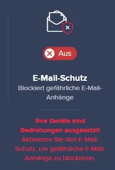

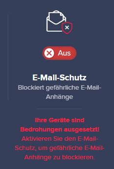

    Ich hatte dann den Virenscanner "Avast" mal deaktiviert und das Problem war verschwunden.
    Den "Email-Schutz" kann ich jedoch scheinbar nur vollständig deaktivieren.
    Die Möglichkeit Ausnahmen einzufügen habe ich noch nicht gefunden.
    Hast du das Zertifikat auch installiert? Das musst du, wenn du diese Funktion des Avast nutzen möchtest. Ohne ein solches Zertifikat kann Avast die transportverschlüsselte E-Mail nicht lesen.
    Nein, das habe ich nicht getan.
    Deshalb hatte ich gefragt, da ich noch nicht vor hatte dies zu tun.
    Früher war es bei Avast so, dass man für jedes Emailkonto seine Logindaten in Avast hinterlegen musste, falls man die Funktion nutzen wollte.
  • Solaris
    • 30. August 2018 um 23:08
    Ob du die Funktion nutzen möchtest oder nicht, ist allein deine Entscheidung. Wenn du sie nutzen möchtest, dann musst du das Zertifikat im Thunderbird installieren. Andernfalls kann es nicht funktionieren. Dann müsstest du die Funktion deaktivieren.
