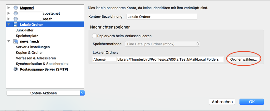

    Extras > Konten-Einstellungen > Lokale Ordner > Nachrichtenspeicher > "Ordner wählen..." wie in meinem Screenshot gezeigt:
    Du hast also über "Ordner wählen.." innerhalb oder außerhalb des Profils einen neuen Ordner als lokalen Ordner für den Nachrichtenspeicher der "Lokalen Ordner" angelegt und dann verknüpft. Beim Neustart hat Thunderbird also die beiden Standard-Ordner der Lokalen Ordner ("Papierkorb" und "Postausgang") in dem von dir neu angelegten Verzeichnis erstellt. Der zu Beginn von dir angelegte Ordner in den Lokalen Ordnern kann nun nicht mehr angezeigt werden, da Thunderbird wegen der von dir vorgenommenen Pfadänderung keinen Zugang mehr hat zu dem ursprünglichen (standardmäßigen) Nachrichtenspeicher "Local Folders" im Ordner " Mail".
    Wenn du nicht inzwischen die Situation durch irgendwelche Rettungsaktionen "verschlimmbessert" hast, kannst du das ganz einfach wieder rückgängig machen: wieder über Extras > Konten-Einstellungen > Ordner wählen.
