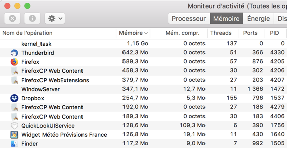

    Verbraucht TB im Zustand des Hängens sehr viel Ressourcen? Das kannst du nachprüfen, indem du über Programme > Hilfsprogramme > den Aktivitätsmonitor öffnest und den Speicherverbrauch bzw. die %CPU-Belastung durch TB beobachtest:
