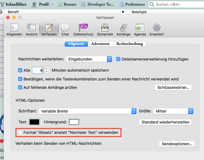

    hast du schon mal versucht, in den Einstellungen > Verfassen > Allgemein ganz unten den Haken zu entfernen bei "Format Absatz anstatt Normaler Text .... " zu entfernen?

    das Problem tritt leider immer auf. auch unter -Extreas - Einstellungen - Verfassen: Dort werdden ja die Einstellungen gesetzt, die der User als Standard haben möchte. Es gibt auch weiter Wege dorthin. Die habe ich alle versucht und es klappt ja auch, BIS zum Neustart des TB. Dann ist diese Einstellung wieder wie vorher: Absatz. Ich denke mal, das muss in diesem Einzelfall irgendwo in der .cfg - .ini oder ähnliches geändert werden. Nur wiess ich das nicht genau und habe somit hier mal gefragt.

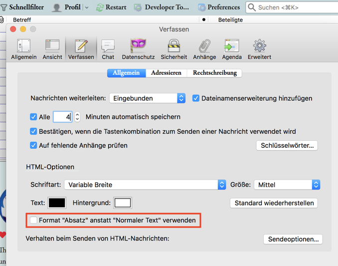

    Wenn du die korrekte Einstellung hast in Extras > Einstellungen > Verfassen müssen wir eine andere Ursache suchen.
    Als nächstes schlage ich folgenden Test im abgesicherten Modus von Thunderbird vor:
    entferne wieder den Haken in Einstellungen > Verfassen > Allgemein ....

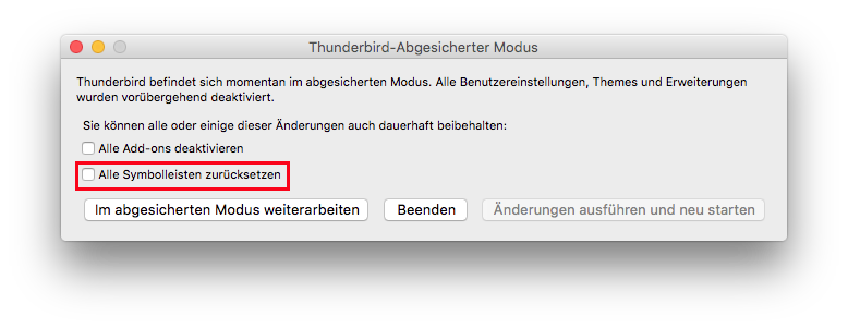

    Versuche es mal mit dem Zurücksetzen der Symbolleisten:
    Thunderbird im abgesicherten Modus starten
    Abgesicherter Modus
    und wenn dieses Dialog-Fenster erscheint, einen Haken setzen bei "Alle Symbolleisten zurücksetzen" und dann auf "Änderungen ausführen und neu starten" klicken.
