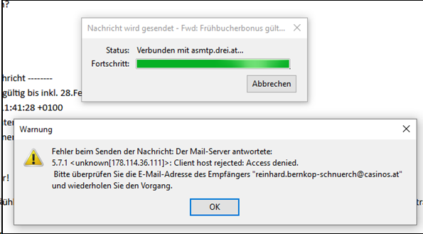

    Hallo!
    Seit 2 Tagen kann ich plötzlich keine Mails mehr von meinem PC versenden, folgende Fehlermeldung taucht auf:
    Ich habe mit der Hotline meines Providers alle Einstellungen gecheckt, es gab keine Fehler. Man meinte dort, es müsse an Thunderbird liegen. Ich habe es auch mit verschiedenen Email Adressen versucht. Von meinem Handy funktioniert das Versenden. Was kann ich tun?
    Vielen Dank im Voraus!

    Hallo Unkraut9 und willkommen im Thunderbird-Forum,
    deaktiviere sämtlichen Mailschutz in Avast. Hilft das nicht deinstalliere Avast testweise vollständig, starte Windows neu und teste dann noch mal.

    Zitat von Unkraut9
    ehrlich gesagt ist mir gar nicht bewusst, dass ich ein TB Passwort habe, kann das Problem vielleicht damit zusammenhängen?
    das ist das Passwort für Dein Mail-Konto, dass TB natürlich an den Server überträgt, um Zugriff zu erhalten.
    Überprüfe ob der SMTP-(Postausgangs-)Server dem richtigen Konto zugeordnet ist und anhand der im Internet sehr wahrscheinlich vorhandenen anleitung Deines Anbieters, ob dessen Einstellungen korrekt sind.
    EDIT: Hast Du das Problem nur mit dem Konto bei casinos.at oder mit allen drei Konten?

    Zitat von Unkraut9
    Wie kann ich denn erkennen, ob es noch andere Firewalls oder Sicherheitsprogramme auf meinem PC gibt?
    Die kannst du getrost ausschließen. Die Fehlermeldung kommt vom SMTP-Server. Somit hat die Verbindung schonmal funktioniert und wurde nicht blockiert.
    Der Fehler liegt vermutlich in deiner Konfiguration.
    Diesem Hinweis solltest du nachgehen, das kann auch der Supporter von "Drei" nicht überprüfen, es sei denn, ihr hättet den Bildschirm geteilt.

    Ihr Helfer in der Not!
    Mein Problem ist gelöst!!!
    Beim Postausgangsserver war im Kasterl Authentifizierung: "keine" angegeben, daher habe ich auf "Passwort" umgestellt, dieses eingegeben und siehe da...Senden funktioniert wieder!
    Vielen, vielen Dank! Die Kaffeekasse wird gefüllt...
    Schönen Tag euch allen!
