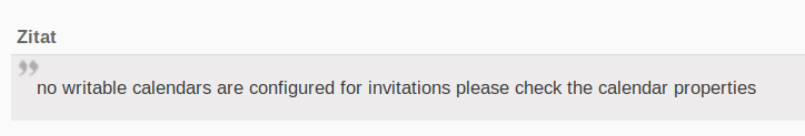

    Wenn ich nun eine Einladung erhalte meldet Thunderbird folgendes:

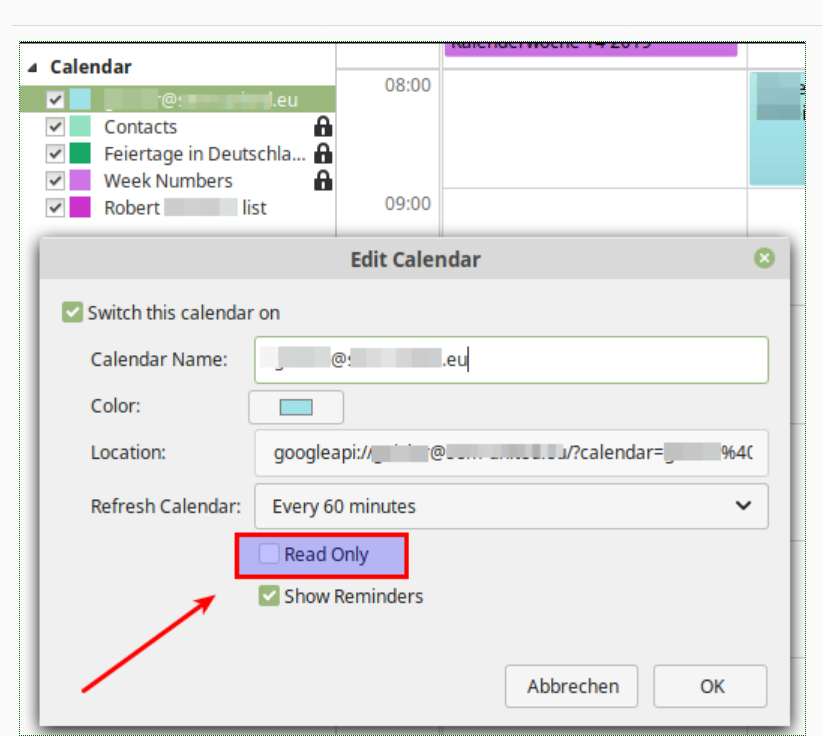

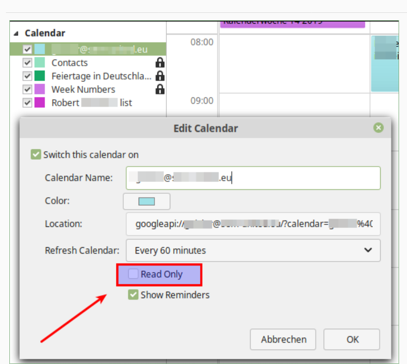

    Angeblich soll der Kalender keine Schreibberechtigung haben, laut dem nachfolgenden Screenshot hat der Kalender allerdings Schreibberechtigung. Warum klappt das Schreiben auf den Kalender trotzdem nicht?

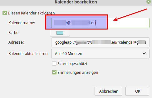

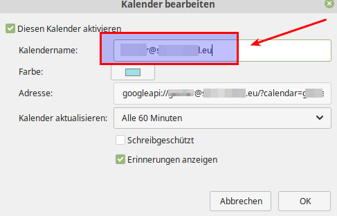

    Dort kann man eine E-Mail Adresse eintragen, siehe hierzu nachfolgender Screenshot. Ich mache das schon lange so, hat immer nach der oben verlinkten Anleitung funktioniert, nur bei diesem einen PC klappt es nicht.

    • April 12, 2019 at 11:28 AM
    Dort wird aber nur der Kalendername eingetragen und das man dort eine E-Mail Adresse eintragen soll habe ich noch in keiner Anleitung gelesen.
    Ausgewertet wird die Mail Adresse aber nicht sondern der Name dient nur zur Kennzeichnung was das für ein Kalender ist.

  • grhansolo
    Member
    10
    4. Nov. 2016
    • April 12, 2019 at 1:21 PM
    Quote from edvoldi
    Ich habe dort keine E-Mail Adresse eingetragen, die E-Mail Adresse hat das Google Addon dort eingetragen nachdem ich bei der Einrichtung die betreffende E-Mail gewählt habe.

    • April 12, 2019 at 1:36 PM
    Quote from grhansolo
    Ok, dann handelt es sich um Deinen Hauptkalender.
    Aber die Mail Adresse wird im Kalendername nicht abgefragt.
    Wenn Du die Google Kalender direkt verbindest, kann man eine Mail Adresse eintragen und mit dieser Verbindung funktioniert es so viel ich mich erinnere.

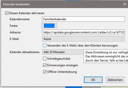

    Ok, prima, da war doch was!
    Habe die Google-Kalender jetzt direkt (also ohne Provider für Google Kalender) eingebunden. Und nun kommt auch das Auswahlfenster in dem man den Kalender aussuchen kann, in den die Termin-Einladung einstellen werden soll.
    Weitere Vorteile sind, man kann den Kalender auch in kürzen Abständen synchronisieren und man bekommt die Erinnerung (Plopp).

  • hubbi959
    Junior Member
    17. Jun. 2020
    • June 17, 2020 at 12:51 PM
    Bei mir klappte es, nachdem ich in about:config "calendar.google.enableEmailInvitations" auf true geändert habe. Dann konnte ich eine E-Mail Adresse in den Eigenschaften des Kalenders (rechtsklick auf den Kalender) hinterlegen und kann jetzt aus den Mails heraus akzeptieren. Vielleicht hilft das ja jemandem weiter.
