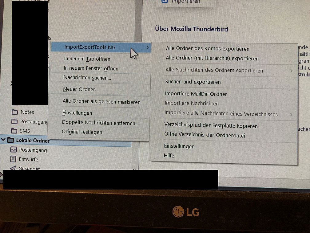

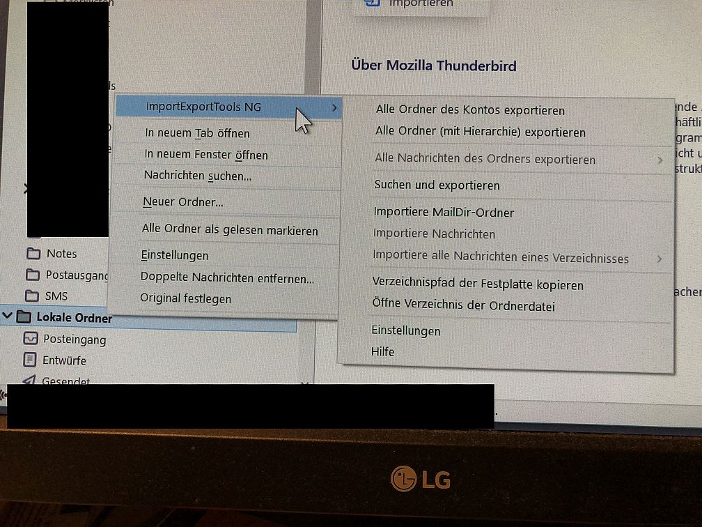

    in allen Anleitungen wird ein MBOX Import erwähnt, den ich aber bei mir nicht finde. V10.0.4 der Tools, Thunderbird 78.10.0 (64-Bit), W10 64bit.
    Woran liegt das und wie ändere ich das? Ich möchte im Grunde das IMAP Mail Archiv von Google in den lokalen Ordner, oder zu einem anderen IMAP Server bekommen.
    Bild im Anhang:
    2 Mal editiert, zuletzt von wolfgang-362 (3. Mai 2021 um 13:35)
    1.060
    12.121
    123
    • 3. Mai 2021 um 14:27
    • #30

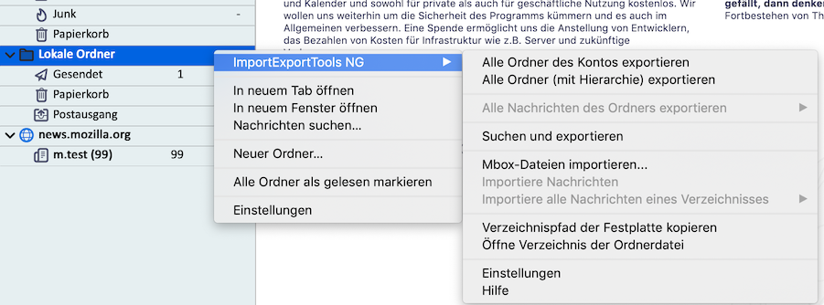

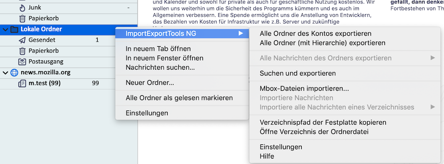

    Vielleicht benutzt du in deinen Konten kein Mbox-Format sondern nur das MailDir Format ?
    Bei mir sieht das entsprechende Menu so aus :

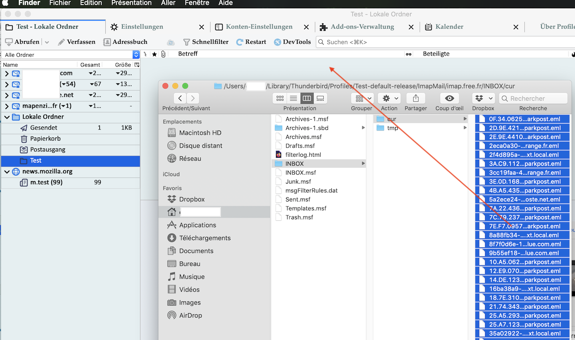

    Das kann man auch ohne Add-on manuell auf Dateibasis machen.
    Den Profilordner von TB öffnen, nach ...\ImapMail\imap.google.com\ gehen, die Datei "Archives" und den Ordner "Archives.sbd" kopieren und in ...\Mail\Local Folders\ einfügen.
    Danke. Tatsächlich, ich hab die Konten mit vielen Mails mal auf MailDir umgestellt. Das unbenutzte leere live.de Konto zeigt tatsächlich noch MBOX im Menü an, dafür fehlt MAILDIR.
    Mir entgeht da allerdings der Sinn, wenn eine Importfunktion sowas nicht wechselweise ermöglicht. Die Alternative per .eml Einzelmail wäre bei meinen Archiven allerdings echt mühselig,
    ImportExportTools ist vermutlich nicht geeignet für das, was du vorhast.
    Man kann wohl wieder nur einen MAILDIR Ordner in ein anderes (IMAP)Konto mit MAILDIR eingerichtet, kopieren. Oder? Werde ich dann ausprobieren, bzw. das live.de Konto von MBOX zu MAILDIR umwandeln.

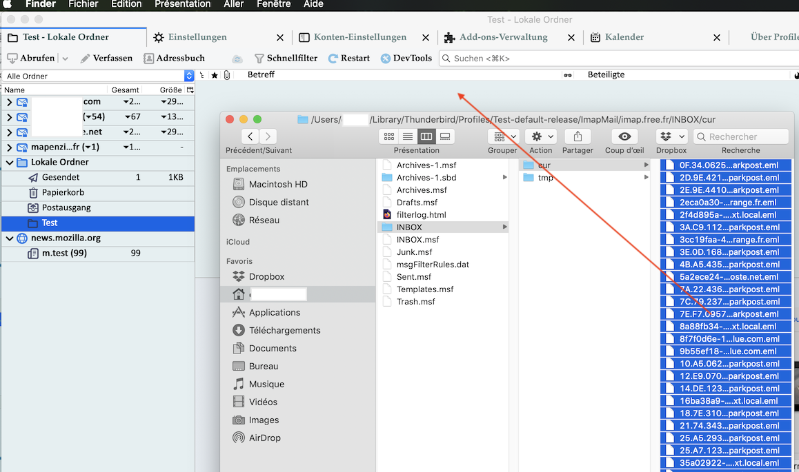

    Das geht wohl auf Dateibasis im Profilordner, wenn beide Konten das MailDir Format benutzen, allerdings nicht nach Local Folders.

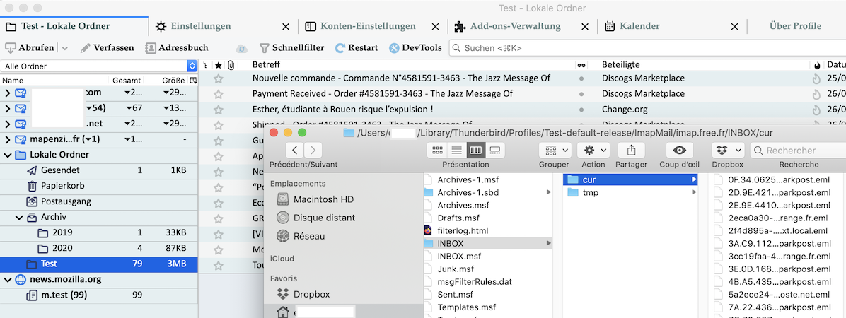

    Du kannst auch wenn dein IMAP-Konto das MailDir Format benutzt, die Nachrichten in den Lokalen Ordnern archivieren über Konten-Einstellungen > %Kontenname% > Kopien & Ordner > Nachrichtenarchiv > ⦿ Anderer Ordner > die Lokalen Ordner wählen. Die Nachrichten des Kontos werden dann in den Lokalen Ordnern gespeichert, allerdings im Mailbox-Format.
    Man kann auch aus dem Profilordner massenhaft Nachrichten z. B. eines Posteingangs eines Kontos, das mit MailDir arbeitet, per drag & drop in einen eigens dazu in den Lokalen Ordnern erstellten Ordner importieren. Hier in meinem Beispiel habe ich mein Mapenzi IMAP-Konto auf MailDir umgestellt und dann einen Packen Mails im .eml Format aus /INBOX/cur direkt in den Ordner "Test" in den Lokalen Ordnern kopiert :
    Nach dem erfolgreichen drag& drop :

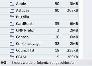

    Jetzt habe ich auf den jetzt lokalen (Unter)Ordner "Mailarchiv" noch einmal die ImportExportTools angesetzt, "Ordner mit Unterordnern (mit Hierarchie) exportieren". Jetzt sitzt im Thunderbird unten in der Statusleiste ein kleiner roter Kreis, beim Hovern wird "Exportieren abbrechen" angezeigt.
    Wie oder wo kann man jetzt sehen, ob der Export noch läuft, oder die Funktion hängt? Bei der Anwendung Mailstore habe ich nach 24h stehendem Fortschrittsbalken abgebrochen.
    Meines Wissens müsste das in der Statusleiste angezeigt werden. Im Aktivitäten-Fenster habe ich jedenfalls nichts gefunden.
    Ich habe keine sehr große Ordnerhierarchie und auch nicht Zehntausende von Mails in meinen Lokalen Ordnern, sondern nur 33 Unterordner mit etwa 1400 Nachrichten mit einer Gesamtgröße von 135 MB.
    Wenn ich diese mit IET exportiere, geht das so blitzschnell, dass ich nicht einmal den Fortschrittsbalken angezeigt bekomme. Schon nach zwei bis drei Sekunden erscheint unten links in der Statusleiste die Meldung "Export wurde erfolgreich abgeschlossen"
    Ich habe ein Video von dem Exportvorgang gemacht, aber auch da ist nichts von einem Fortschrittsbalken zu sehen. Ich kann also leider keine genaueren Hinweise geben.
