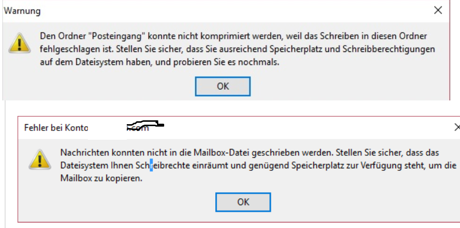

15GB Profil, ca. 15 e-mail Accounts, Komprimieren geht nicht, manche (nicht alle) E-mail-Accounts können wegen Virus oder angebl. knappen Speicherplatz nicht gespeichert werden

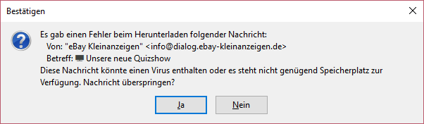

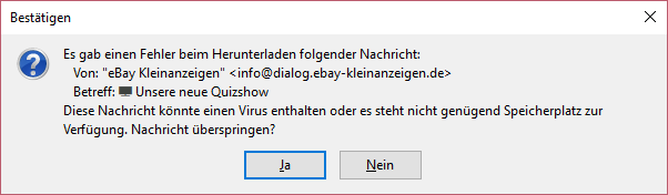

    woher stammt denn diese Virusmeldung. Von TB oder von Avira? Ich habe das jedenfalls noch nie gesehen. Ich würde mal versuchen, die betroffene Mail auf dem Server zu löschen.
    Ansonsten musst Du dringend prüfen, ob TB (bzw. Dein Windowskonto) ausreichend Schreibrechte auf den TB-Profilordner hat. Denn Speicherplatz (auf der Festplatte!) ist das eine (ich gehe davon aus, dass Du das geprüft und ggf. Speicherplatz frei gemacht hast), die Schreibrechte das andere aus den weiteren Fehlermeldungen. Und die hast Du vollständig ignoriert.

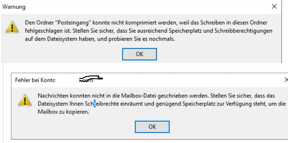

    TB hatte in der Meldung, dass entweder ein Virus oder zuwenig Speicherplatz vorhanden sind - siehe die Screenshots der TB Meldungen. Avira meldete lokal: Keine Viren.

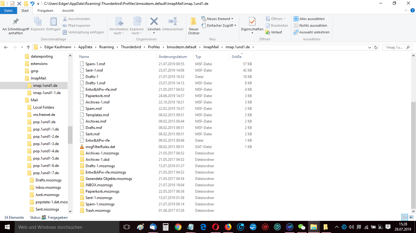

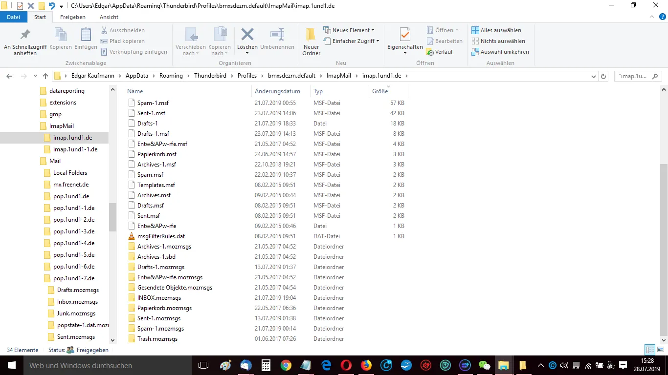

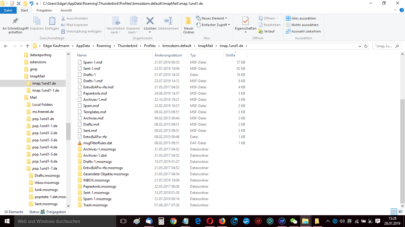

    Ich kann in den Posteingängen umbennennen, abe rhabe keine MBOxDAteien! Siehe Screen shot. Weder in den IMAP noch POP -email Accounts gibt es MBOX-Dateien. ???

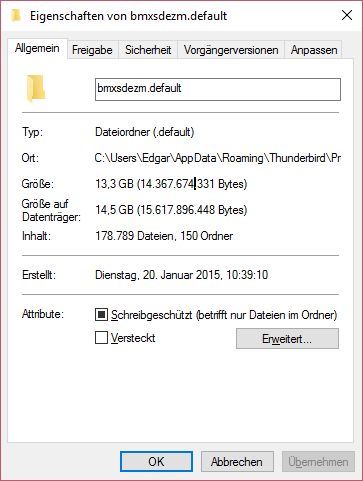

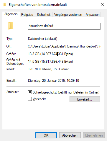

    Ist das ggf. wichtig??-->
    Es steht da Schreibgeschützt ! Soll ich diesen Schreibschutz einfach Weg-Klicken?

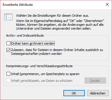

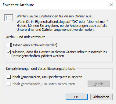

    Beim Klicken auf ERWEITERT kommt dies:
    MAcht es Sinn zu komprimieren, da es immerhin 14,5 GB sind?
    Beide Screenshots zeigen aber IMAP-Konten. Da ist es normal, dass es keine MBOX-Dateien gibt, wenn Du das Bereithalten von Nachrichten nicht aktiviert hast. Die MSF-Dateien sind die Indizes Deiner Ordner. Zeige mal bitte einen Screenshot eines POP-Kontos. Diese müssten sich im Unterordner Mail befinden. Gibt es dort wirklich keine MBOX-Dateiein, d.h. ohne Erweiterung?
    Nein. Die Attribute "Schreibgeschützt" und "System" von Ordnern können in Windows Server 2003, Windows XP, Windows Vista oder Windows 7 nicht angezeigt oder geändert werden (siehe den Abschnitt Ursache; gilt auch für Windows 10).
    Nein. Das ist eine Größe, die heutzutage eher normal ist. Aber Du solltest regelmäßig innerhalb TB Deine Ordner komprimieren.
    Dass sich in den imap.xxx.de Ordnern unter Umstânden keine Mbox-Dateien befinden, darauf hat schlingo schon hingewiesen. Aber das könnte man bezweifeln, denn dein Screenshot zeigt nur einen Teil des Inhalts des "imap.1und1.de" Kontenordners. Aus der Stellung des Scrollbalkens rechts kann man entnehmen, dass sich in diesem Ordner noch weitere Dateien befinden, aber im Screenshot nicht sichtbar sind. Und ohne den kompletten Inhalt eines solchen Ordners zu sehen, würde ich keine definitiven Schlüsse ziehen.
    Bist du ganz sicher, dass die "pop.xxx.xx" Kontenordner keine Mbox-Dateien enthalten? Das würde mich sehr wundern, es sei denn, du hast für alle PoP-Konten den "globalen Posteingang" in den Lokalen Ordnern gewählt. Das würde dann bedeuten, dass sich die Mbox-Dateien im Ordner "Local Folders" befinden. Woher kommen denn sonst die 15 GB deines Profils? Kannst du die Grôße des Ordners "Local Folders" ermitteln?
    Ich sehe keine Möglichkeit, das bestehende Profil wieder "flott" zu machen, und würde meine Energie zur Erstellung eines neuen Profils verwenden. Ich zähle übrigens nur insgesamt 11 Konten ( 9 POP und zwei IMAP) in deinem Screenshot ;)

    zu deinem 1. Screenshot: das ist bei Windows normal, wenn man die Eigenschaften eines Ordners aufruft. Wenn du den Haken entfernst, wird er beim nächsten Aufruf wieder da sein. Warum das so ist, weiß niemand.
    Ob du Schreibrechte für den Ordner hast, kannst du so aber nicht herausfinden. Dazu müsstest du im gleichen Fenster auf den Reiter "Sicherheit" klicken und dort die Rechte für Benutzer bzw. Administratoren überprüfen.
    Und wenn ein Ordner nicht zu komprimieren ist, ist er meistens defekt. Das passiert häufig dann, wenn er größer als 1 GB ist. Manchmal sind auch Virenscanner die Ursache und manchmal geschieht das auch ohne ersichtlichen Grund.

    Das Komprimieren der Windowsordner würde ich sein lassen. Das macht heute kein Mensch mehr. Außerdem ist dieses Komprimieren etwas vollkommen anderes als das Komprimieren in Thunderbird.

    Thunderbird "komprimiert" Ordner (bzw fordert auf zu komprimieren), um die Texte (und Anhänge) der gelöschten Mails aus den entsprechenden Mailbox-Dateien zu entfernen, wodurch diese automatisch verkleinert werden.
    Das Komprimieren in Windows ist etwas ganz anderes als das Komprimieren der Ordner in Thunderbird, und ich würde mich hüten, die Mbox-Dateien des Thunderbird durch Windows komprimieren zu lassen :)
    Hallo Edgar :)
    nein, siehe dazu Die Attribute "Schreibgeschützt" und "System" von Ordnern können in Windows Server 2003, Windows XP, Windows Vista oder Windows 7 nicht angezeigt oder geändert werden (gilt auch für Windows 10).
