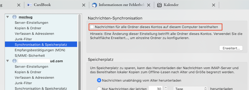

    Das kann in den Konten-Einstellungen geändert werden:

    Ich werde das lokale Vorhalten mal abschalten, danke für den Screenshot.
    Die Posteingänge aller (15) Konten sind zusammen unter 200 MB groß, die Gesendet-Ordner in der Summe etwa 30 MB.
    Ich werde die mal komprimieren und dann weitersehen.

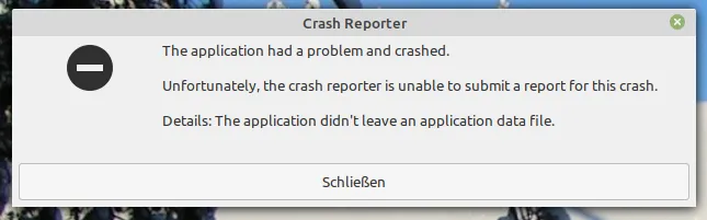

    Nachtrag, ich wollte einmal die Crash-Meldung nachliefern:

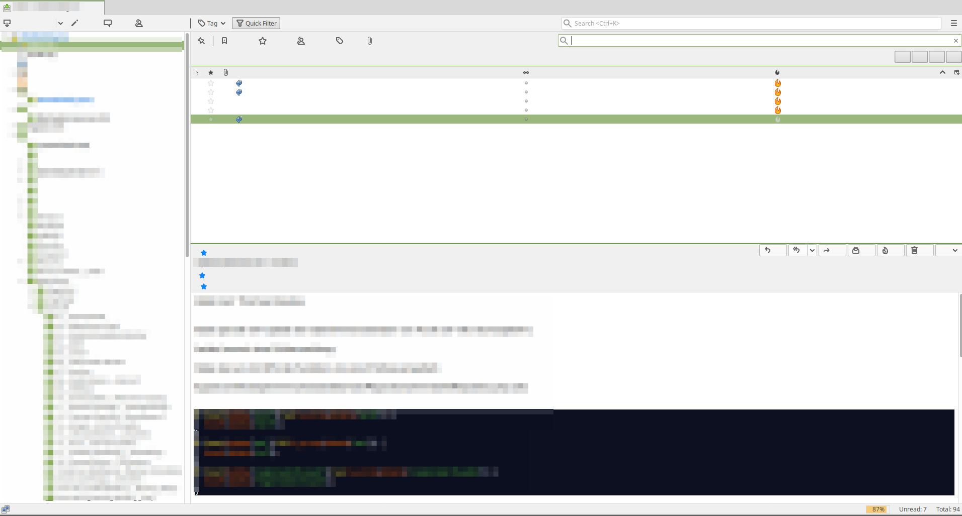

    ... und direkt nach dem (Neu-)Start sieht das Kontextmenü eines Kontos so aus:
    ... "fängt sich" aber nach einiger Zeit. Könnte es sein, dass ich ein grundsätzliches Problem mit der Grafik habe?
    Ist es denkbar, dass Probleme mit dem Grafiktreiber den Donnervogel abstürzen lassen?
    ... vielleicht eher doch nicht: jetzt gerade hängt der Vogel völlig, reagiert auch nicht auf Mausklick, während alles andere auf der Kiste funzt...
    Diese Meldung lâsst überhaupt keine Rückschlüsse auf eine mögliche Ursache des Crash zu.
    Viel interessanter wäre es, die Absturzberichte von TB zu lesen. Du findest sie über das Menü Hilfe > Informationen zur Fehlerbehebung > Absturzberichte. Wenn TB solche Berichte erstellt hat, müsstest du dort deren ID sehen. Kannst du uns einige der IDs mitteilen?

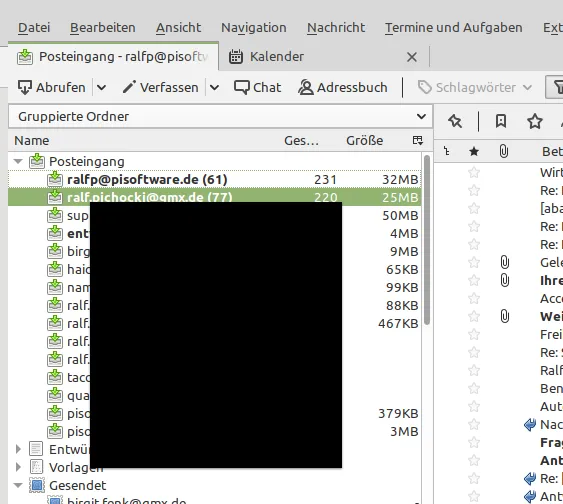

    Ich kann in diesem Screenshot kein Kontext-Menü sehen. Ich sehe aber, dass alle deine individuellen Posteingänge vernünftige (kleine) Größen haben. Du benutzt die Ansicht "Gruppierte Ordner", welcher ein virtueller Ordner ist, weshalb uns seine Größe hier nicht interessiert.

    U. a. aus Datenschutzgründen empfiehlt es sich, die E-Mail-Adresse im Screenshot des Beitrags #17 zu anonymisieren.
