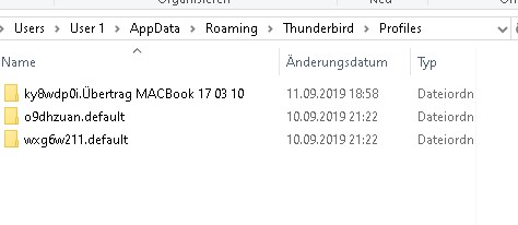

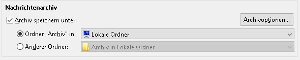

    Habe bei einer Mail versehentlich statt auf "Weiterleiten" auf "Archivieren" geklickt - und diese email möchte ich wieder reaktivieren.
    Das Nachrichtenarchiv des Kontos steht auf lokale Ordner. Anbei ein Foto des Profils und der Kontoeinstellung.

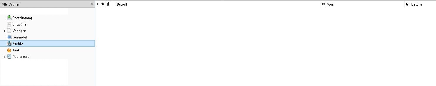

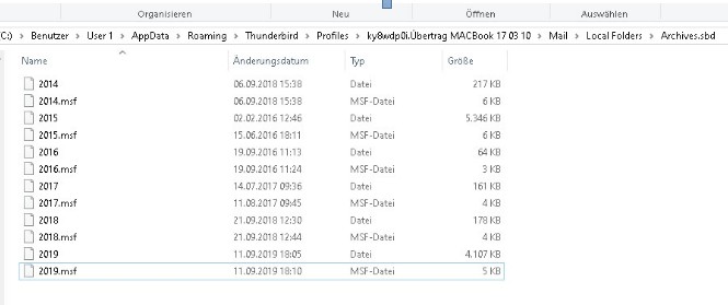

    Im Ordner Archiv liegt nichts? obwohl bei dem Konto eingestellt?
    es gibt jedoch siehe Anhang???
    Seltsam oder?

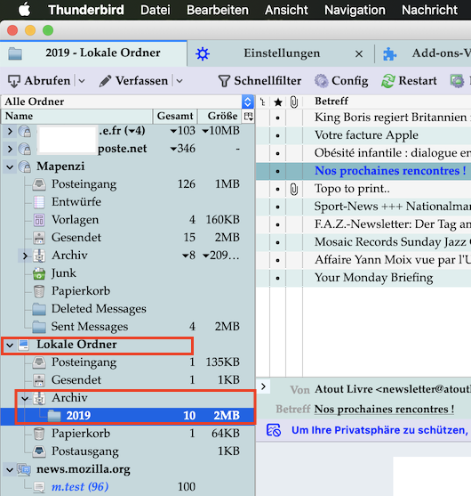

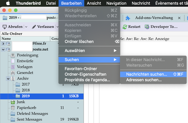

    Wenn du nach Jahrgängen archivierst (= Standard-Einstellung), dann liegen keine archivierten Mails im Ordner "Archiv" selber, sondern in Jahres-Unterordnern. Wenn die versehentlich archivierte Mail aus dem Jahr 2019 stammt, dann würde ich also zuallererst den Unterordner "2019" in den Lokalen Ordnern markieren und dann eine gezielte Suche in diesem Ordner durchführen:
    Warum du im Profilordner nach dieser Nachricht suchst und nicht in Thunderbird selber, ist mir unklar.
    Die Nachrichten eines Ordners in Thunderbird werden im Profil in einer sogenannten Mailbox-Datei gespeichert.

    Hallo Mapenzi,
    danke der Nachricht
    in dem Kontofach ARCHIV liegt keine einzige Mail?; siehe Bild i.d. Anlage

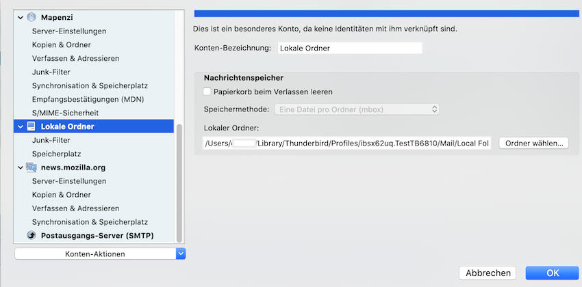

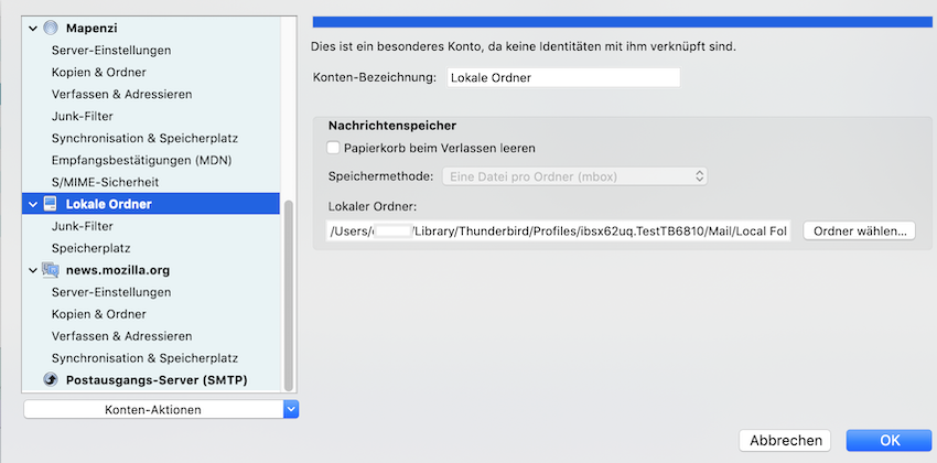

    Dein neuer Screenshot zeigt einen Ausschnitt der Konten/Ordnerliste, und offenbar handelt es sich hier aber um eine gewöhnliches POP-Konto. Aus deinen ersten Screenshots geht aber hervor, dass du Mails nicht in dem Konto selber archivierst, sondern in den "Lokalen Ordnern" von Thunderbird.
    Zitat von T-B-2010
    und wo der seltsame Ordner: Lokale Ordner sein soll, ist mir schleierhaft,
    Mir ist ebenso schleierhaft, wieso du die "Lokalen Ordner" von Thunderbird nicht sehen kannst. Bei mir befinden sie sich unterhalb der Konten in der Konten/Ordnerliste:
    Vielleicht benutzt du das Add-on "Hide Local Folders", um deine "Lokalen Ordner" zu verstecken??
