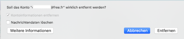

    Nein, Thunderbird löscht nicht automatisch den zugehörigen lokalen Ordner des Nachrichtenspeichers, wenn man ein Konto entfernt. Neuerdings stellt er allerdings die Frage, ob man zusätzlich auch die Nachrichtendaten löschen will:

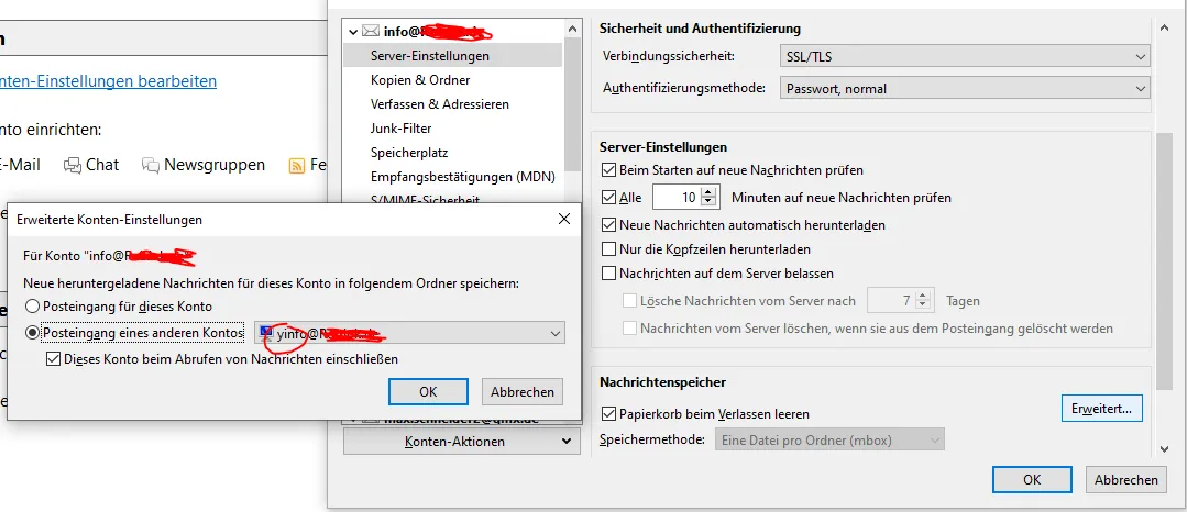

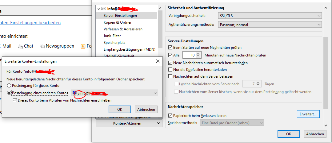

    In den server einstellungen habe ich das 'erweitert' bisher nie genutzt.
    Eben mal rein gesehen ...
    Da steht nun
    Das y ist aus einem erneuten umbenennen.

    • 26. September 2019 um 13:06
    Das kann Thunderbird niemals spontan von sich aus machen!! Da steckt ein helfendes Händchen dahinter :)
    Ich hatte wegen des Pfad Umbenannt: D:\Thunderbird\s34quoa0.default\Mail\Local Folders-1 auf den "globalen Posteingang (Lokale Ordner) " getippt. Du hast offenbar des Posteingang eines anderen POP-Kontos gewählt, dessen Namen außerdem ebenfalls umbenannt wurde.
    Tut mir leid, da kann ich nicht durchblicken. Sicher hat einer anderen Helfer mehr Vorstellungskraft als ich !!
