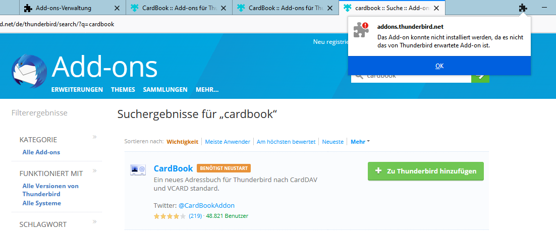

    OK, habe für CardDav auf CardBook zurückgegriffen.

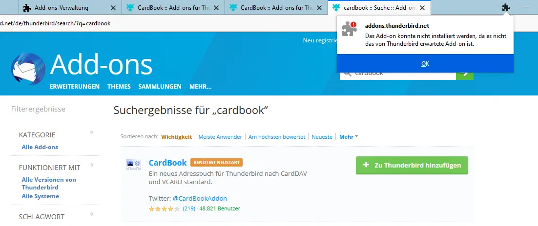

    Allerdings habe ich bei einem weiteren Rechner heute das Problem, dass dort Cardbook nicht installiert werden kann. Thunderbird moniert, dass das Ad-Onn "nicht das von Thunderbird erwartete" wäre.
    Liegt das vielleicht an 68.1.2? Hat sonst jd. Probleme mit 68.1.2 und CardBook?

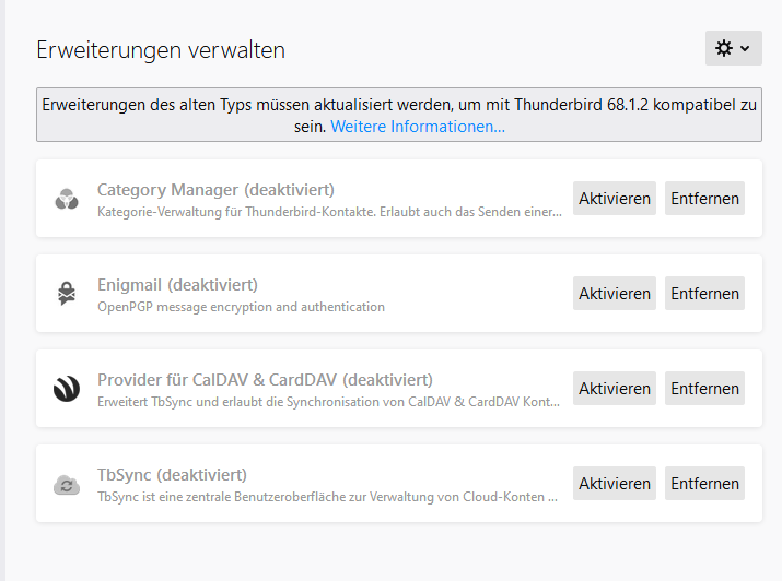

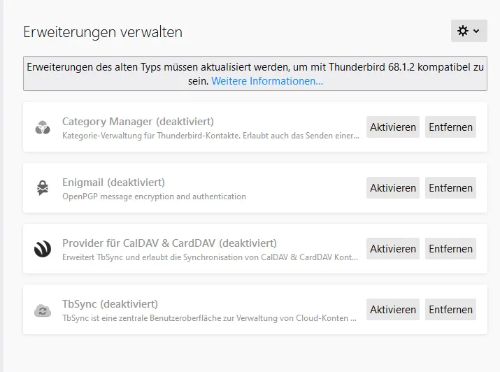

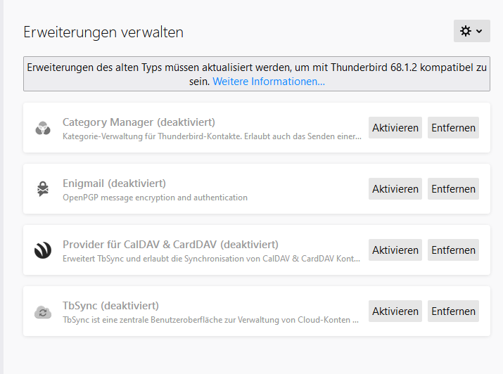

    TB 68.1.2 will nun weder TBSync noch CardBook:
    Die sind alle auf einem neuen, erstmalig mit 68.1.2 aufgesetzten TB installiert. Offenkundig holt die Add-On-Verwaltung noch "alte" Add-Ons, und moniert diese dann.

    du musst es einfach aktivieren, oder?

    • 12. Oktober 2019 um 13:23
    Installationsversuch von Cardbook auf neuem TB 68.1.2:
  • jobisoft

    • 12. Oktober 2019 um 13:29
    Nein, dann kommt immer das gleiche!

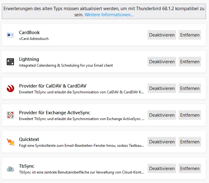

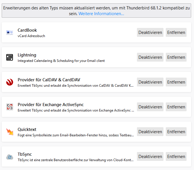

    • 12. Oktober 2019 um 13:38

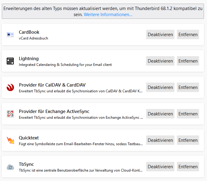

    Nun denn. Alles deinstalliert, alles neu.
    Nun geht TBSync mit Cal- und CardDav (zumindest baut er die Verbindung auf).
    CardBook lässt sich aber immer noch nicht installieren.

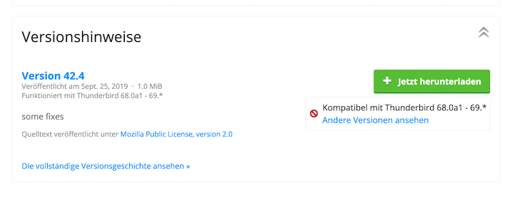

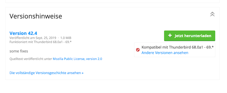

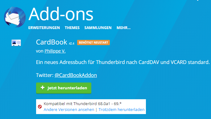

    WOW, ATN is kaputt. Es liefert die falsche CardBook Version.
    Nimm die hier:
    https://addons.thunderbird.net/thunderbird/do…ook-42.4-tb.xpi
    1.139
    12.616

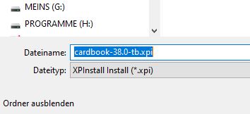

    • 12. Oktober 2019 um 14:18
    Leider wird die Version 38.0 von CardBook herunter geladen, wenn man es über die Suche in addons.thunderbird.net installieren will. Das gleiche passiert, wenn man es von ATN https://addons.thunderbird.net/de/thunderbird/addon/cardbook/ herunter laden will. Man muss auf der verlinkten ATN-Seite unten auf "Versionshinweise" klicken, damit die Version 42.4 angezeigt wird, die mit TB 68 kompatibel ist:
    EDIT: John war schneller :)
