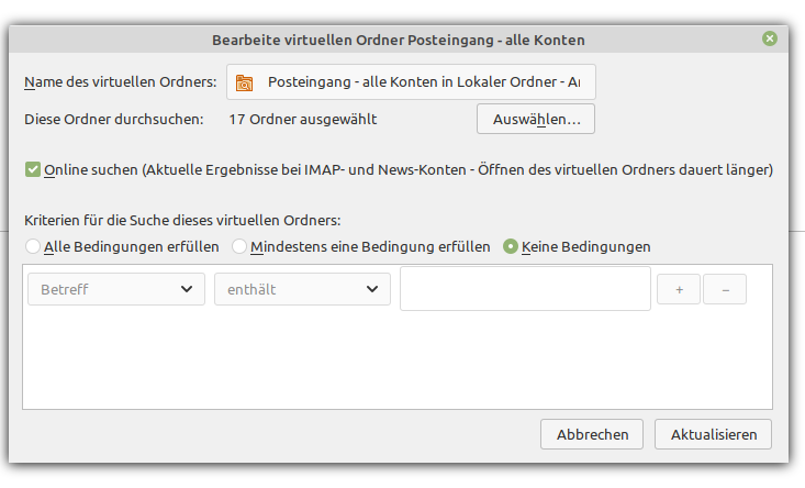

    Hallo Emma2,
    ich bin mir nicht sicher, ob das auch für die voreingestellten Gruppierten Ordner gilt. Aber wenn Du Dir selber virteulle Ordner anlegst, kannst Du dort die Ordner bestimmen, die angezeigt werden sollen. Allerdings ist es IMHO nicht möglich so etwas wie alle Unterordneranzeigen auszuwählen, sondern jeder Unterordner muss manuell ausgewählt werden. D.h. legst Du einen neuen Unterordner an, musst Du den virtuellen ordner manuell ändern.
    Ich denke so klappt das auch für Gruppierte Ordner.

    • 9. Oktober 2019 um 14:03
    Jau, das funktioniert ganz prima. Danke! :thumbsup:

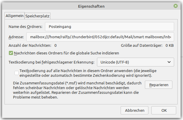

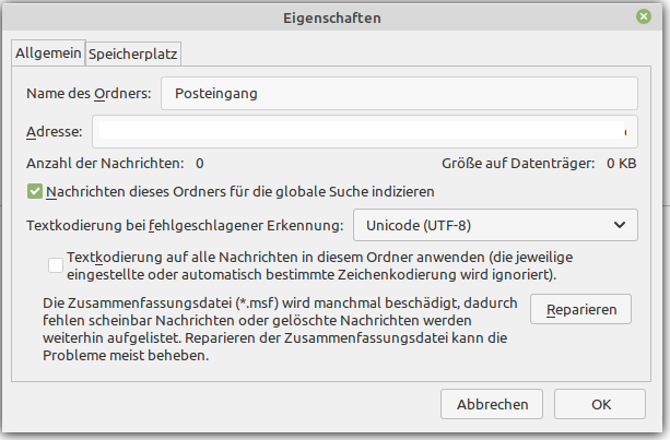

    • 10. Oktober 2019 um 08:20
    Nee, leider ist das bei mir nicht so, der Eigenschaften-Dialog des "Speziellen Ordners" (Adresse gelöscht)
    sieht anders aus als bei einem "Virtuellen Ordner":
    Wie oben angegeben habe ich TB 60.09, aber das hat sich mit 68 ja wohl kaum geändert, oder?

    7.329
    154
    • 10. Oktober 2019 um 08:23
    Das ist schon komisch. Ich selbst habe das "Phänomen" ja bei den Papierkörben, wo auch der "Auswählen" Button in den Eigenschaften fehlt, sodass ich die Papierkörbe vom Smartphone nicht hinzufügen kann. Es würde mich schon mal interessieren, was hier der Normalfall sein soll (also "Auswählen" vorhanden oder nicht)?

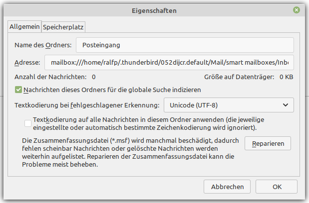

    Ich habe gerade mal in meinen Test-Profilen geschaut. Dort gibt es dann wieder beim gruppierten Papierkorb auch den "Auswählen" Button in den Ordner-Eigenschaften. Unter Umständen könnte also ein neues Profil helfen, was aber wie so oft eine Menge Arbeit bedeuten würde.
    Ich habe jetzt mal testweise Thunderbird geschlossen und im [lexicon='Profil-Ordner',''][/lexicon] unter /Mail/ den Ordner smart mailboxes gelöscht. Dann Thunderbird neu gestartet und siehe da: "smart mailboxes" wurde wie erwartet neu generiert und der "Auswählen" Button ist nun auch bei meinem gruppierten Papierkorb verfügbar. So lässt sich also auf einfachem Wege das Problem des Themenstarters evtl. auch beheben.

    • 10. Oktober 2019 um 10:58
    Wow! So einfach lässt sich das Problem lösen? Ich bin wieder mal restlos begeistert - sowohl von TB als natürlich auch von Eurer Hilfe. Danke!
    Hat extremst gut funktioniert: Den genannten Ordner gelöscht, und nun geht alles, was ich mir wünschte, insbesondere sind die Inhalte aller "Unterordner", also aller Posteingänge, gleichzeitig sichtbar - und den "Auswählen"-Button gibt es auch, obwohl ich den ja jetzt gar nicht mehr brauche.
