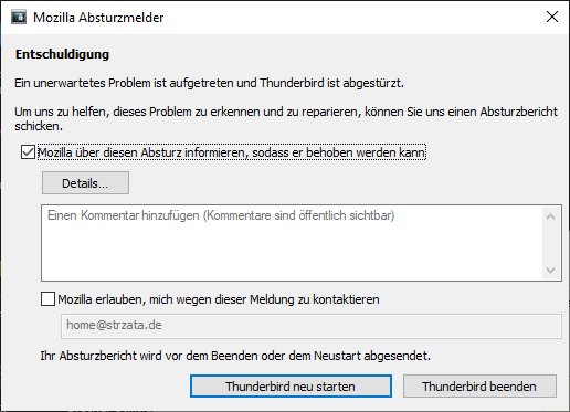

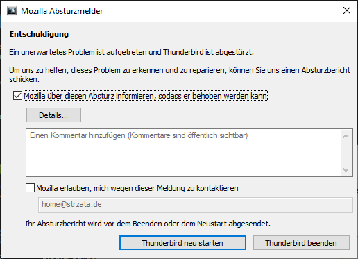

    Nachdem ich Lightning deinstalliert hatte, läuft TB ohne Probleme. Hab es heute neu installiert. Ist ja glücklicherweise eine Sache von wenigen Sekunden. Aber sofort ist das Problem wieder da: TB meldet, dass er erst beendet werden muss, damit er neu gestartet werden kann. Das kommt jedesmal beim Start. Und ab und zu kommt auch der Absturzmelder dazwischen. Schuld ist ein Hintergrundtask (zu sehen im Taskmanager), der nach dem Schliessen von TB weiter läuft.
    Habe jetzt Lightning mehrere Male de- und wieder installiert. Das oben beschriebene ist reproduzierbar.
