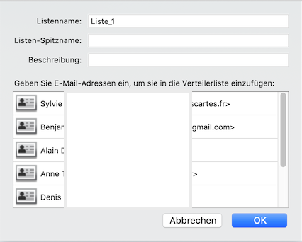

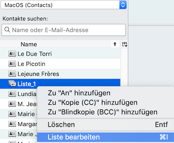

    1) Im Verfassen-Fenster die Kontakte-Sidebar anzeigen (F9), die gewünschte Liste markieren und im R-Klick-Menü "Liste bearbeiten" wählen:
    ein neues Fensterchen zum Bearbeiten der Liste wird geöffnet, nichts eingeben sondern sofort auf OK klicken:
    Danach wird in der Kontakte-Sidebar nur noch die aufgefächerte angezeigt, und du kannst die Kontakte der Liste auswählen, an die deine Mail gesendet werden soll bzw alle Kontakte der Liste selektieren und dann die Kontakte deselektieren, die vom Versand ausgeschlossen werden sollen.

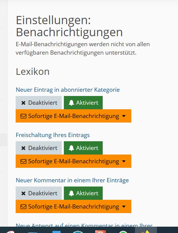

    Im TB-Spamordner war nichts. Aber beim Server outlook.com waren die E-Mails tatsächlich im Junk-Ordner
    zu finden. Keine Ahnung warum TB die nicht abgerufen hat bzw. heruntergeladen hat. Hast Du eine Idee?
    Im Anhang siehst Du einen Teil der Benachrichtigungs-Einstellungen in meinem Profil. M.E. nach ist da alles in Ordnung.
    Hast Du eine Idee?
    Es bedankt sich mit lieben Grüßen
    Vinajo

    614
    21.949
    • 28. Januar 2020 um 05:42
    Ich habe leider kein entsprechendes Konto. Aber falls es ein POP-Konto ist, bitte mal auf dem Account nachschauen, ob der Junk-Ordner mit einem E-Mail-Programm abgerufen werden kann. Bei IMAP müsste evtl. der Junk-Ordner abonniert werden.
  • Vinajo3103
    93
    18. Dez. 2012
    • 29. Januar 2020 um 10:01
    Danke schön graba!
    Ich habe die "falschen" Junk-Nachrichten im Account als "Kein Junk"
    bezeichnet und TB hat sie danach ohne Probleme heruntergeladen.
    Ich muss mich darum intensiver kümmern, danke Dir aber für Deine Hilfe.
    Selbstverständlich werde ich diesmal die "hilfsreichste Antwort" markieren!
    Liebe Grüße
    Vinajo
