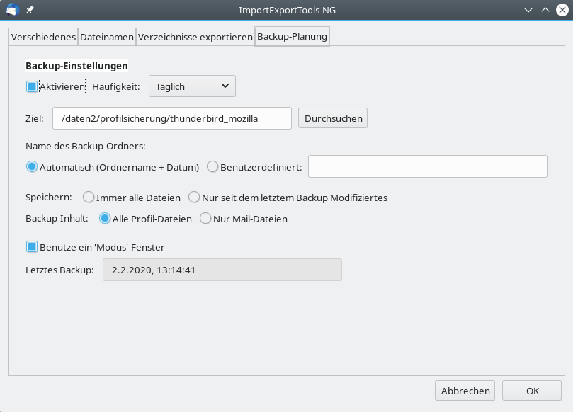

    Gehe mal in die Einstellungen und klicke den Reiter [Backup] an.
    Dort kannst Du Dir Deine Profilsicherung einstellen.
    Sehe Dir mal auf ATN das letzte Beispielbild an: ImportExportTools NG oder meinen diesbezüglichen Faden (noch die klassischen ImportExportTools von Paolo Kaosmos betreffend) Regelmäßige Profilsicherung - einfach gemacht ....

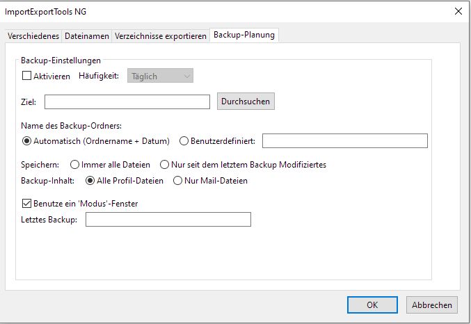

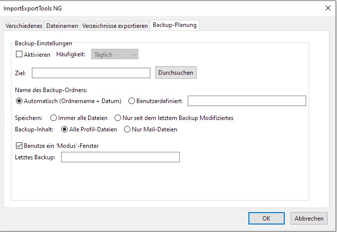

    meinst Du dieses Fenster?
    Wenn ich den Backup einstelle auf - sagen wir mal - alle 30 Tage, was ist dann noch der Unterschied zwischen "Alle Profil- bzw. alle Mail-Dateien". Sind die Mail-Dateien nicht in den Profil-Dateien enthalten? Was ist ein 'Modus'-Fenster und was trage ich bei 'Letztes Backup ein?
    Und wenn ich dann auf OK klicke, läuft das Backup von allein im Hintergrund ab?

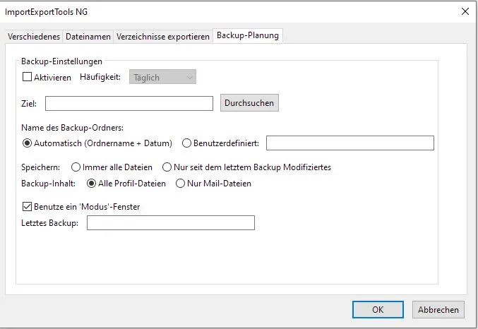

    EDIT: genau um dieses Fenster handelt es sich. Ich hatte den folgenden Beitrag geschrieben, dann aber wieder mal vergessen, ihn abzuschicken.
    in TB auf den AppButton ≡ klicken > Add-ons > ImportExportTools NG wählen. Darauf öffnet sich ein Fenster ImportExportTools NG, in dem du auf den Reiter Backup-Planung klicken musst. Der Rest ist selbsterklärend :
    Beantwortet ihr mir bitte noch diese Fragen, die für mich nicht selbsterklärend sind.
    Ja, Maildateien sind alle im Profil enthalten. Sicherst du aber nur Maildaten, hast du zwar keinen Mailverlust, aber das Profil wird nicht gesichert und mit ihm alle Einstellungen und Kontendaten. Diese Einstellung würde ich also nie empfehlen.
    Modus-Fenster: dazu schreibt der Autor Kaosmos:
    "In 2.5 series the backup function used a "modal" window; in 2.6 series, the window was set as normal. This choice is surely better,
    but unluckly it seems not to work properly in some systems."
    Ich weiß auch nicht, was er damit meint, ist aber bei mir aktiviert.
    Das Backup läuft nicht im Hintergrund, wie du es wahrscheinlich meinst.
    Je nach Häufigkeitseinstellungen, erfolgt ein Backup nach dem Schließen von Thunderbird, wobei du das Backup einmal bestätigen musst. Dann verschwindet das Thunderbird-Fenster, es verbleibt aber ein kleines Backupfenster mit einem Laufbalken. Meistens sieht man es nicht, weil es immer unterhalb aller anderen Fenster liegt.
    Ich empfehle dir als max. Häufigkeit alle 3 Tage (besser: täglich) einzustellen, damit ein evtl Datenverlust durch den zu großen Abstand nicht zu krass ausfällt. Schon "täglich" kann manchmal zu wenig sein.
    Resumee: vollkommen automatisch geht es nicht.

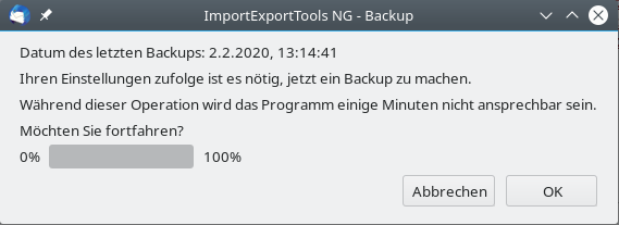

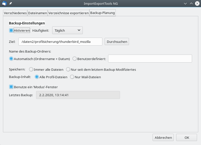

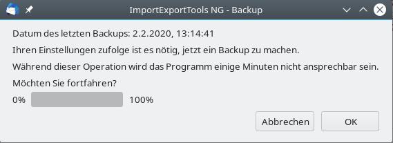

    ImportExportTools NG merkt sich das letzte Backup. Das sieht dann so aus:
    (im Einstellungfenster)
    (Informationsfenster mit Fortschrittsbalken nach Start des Backup [Edit]= Modus-Fenster[/Edit])
    Im Profilordner befinden sich Dutzende von verschiedenen Dateien, darunter auch die Nachrichten-Dateien, die in den Ordnern "Mail" und "ImapMail" liegen. Wenn du "Alle Profil-Dateien" wählst, liegst du auf der sicheren Seite, denn damit sicherst du auch die Nachrichten-Dateien. Wenn du sehr viele und insbesondere berufliche Korrespondenz hats, ist die Häufigkeit "30 Tage" unzureichend.

    wählt man "Modus-Fenster" ab, dann wird das Informationsfenster mit Fortschrittsbalken nach Start des Backup nicht angezeigt. Die Backupdauer und das Backupende sind somit nicht sichtbar.
    Bei Profilen mit mehreren GB Gesamtgröße kann eine Profilsicherung schon einige Minuten in Anspruch nehmen. Während dieser Zeit sollte auch der Donnervogel nicht erneut aufgerufen werden.
    Insofern sollte man die Anzeige des Modus-Fensters nicht abschalten.

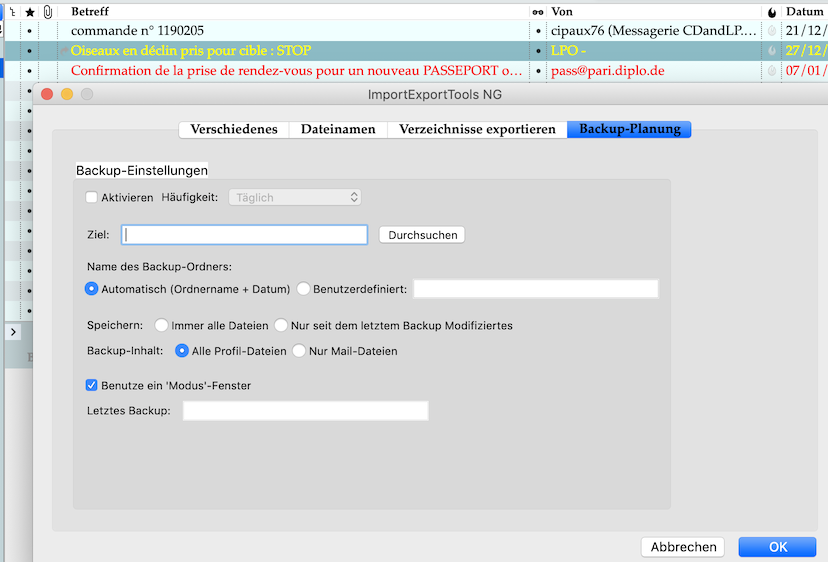

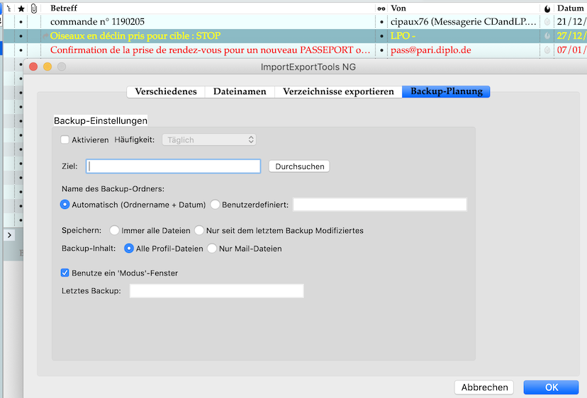

    *** ACHTUNG ***
    Hallo Mapenzi, hallo mrb,
    ich habe das jetzt gerade mal mit dem Abschalten des Modus-Fensters getestet.
    Es hat den Anschein, dass dann (zumindest bei mir unter Linux) gar kein Backup erstellt wird, sondern der Donnervogel ohne Backup beendet wird!
    Kannst Du das mal unter macOS und mrb unter Windows testen, ob es dort genauso ist? Hierfür vielen Dank im Voraus!
    Kann ich erst morgen wieder, da ich heute schon zum Testen ein Backup gemacht habe und auch das Datum des letzten Backups (heute 18:07) nicht lôschen kann.

    Feuerdrache,
    Nein, kann ich nicht bestätigen. Hier läuft das Backup auch ohne den Haken.

    Hallo mrb,
    vielen Dank für Deinen Test unter Windows. Jetzt warte ich noch auf Mapenzis Rückmeldung zu bereits angekündigter späterer Stunde.
